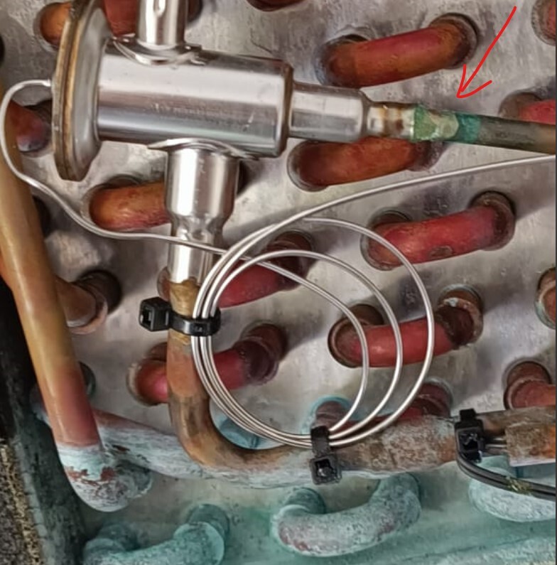

• Detta är förångaren: Den stora, rektangulära komponenten med de runda, kopparfärgade rören och de grå lamellerna är förångaren. Det är här frånluften passerar och värmepumpen utvinner värme.
  • Expansionsventilen: Den silvriga komponenten med rör som går in och ut från förångaren är expansionsventilen. Den reglerar flödet av köldmedium in i förångaren.
  • Grön/blå beläggning: Det mest anmärkningsvärda på bilden är den grön/blåa beläggningen på botten av förångarbatteriet och isoleringen.
  • Bilden bekräftar dina och mina misstankar, köldmediet läckage :-(
  • Expansionsventil med rör på förångare, grön/blå korrosionsbeläggning synlig på rören, indikerar köldmedieläckage.
