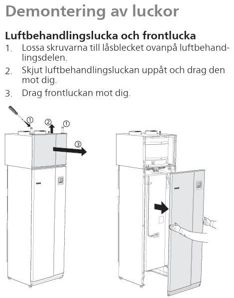

S Spikjävel #1 Medlem · 4 inlägg 28 jan 17:10 Spikjävel Medlem 4 inlägg 28 jan 17:10 #1 Hej. Hur tusan får man av den översta luckan på maskinen för att rensa filtret. Luckan sitter som berget. #nibe
K Kane #2 Medlem · stockholm · 9 790 inlägg 28 jan 17:21 Kane Medlem stockholm 9 790 inlägg 28 jan 17:21 #2 S Spikjävel skrev: Hej. Hur tusan får man av den översta luckan på maskinen för att rensa filtret. Luckan sitter som berget. Skruvad uppifrån. Inloggade ser högupplösta bilder Logga in Skapa konto Gratis och tar endast 30 sekunder
S Spikjävel #3 Medlem · 4 inlägg 28 jan 17:36 Spikjävel Medlem 4 inlägg 28 jan 17:36 #3 Misstänkte att det var skruvat fast. Fattar inte varför? Men då vet jag hur det funkar. Tack för utförligt svar🙏🏻
