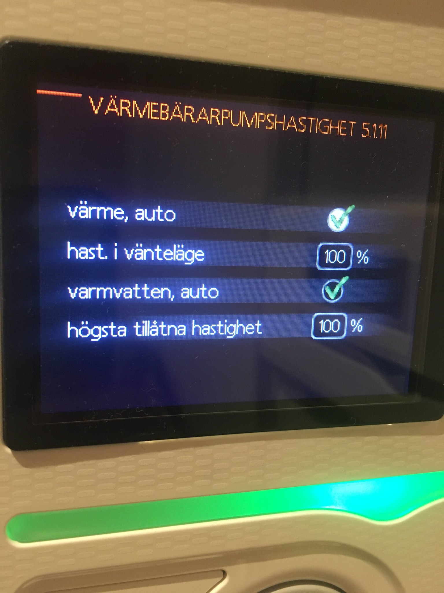

Gällande hastighet på CP så är det ju i viloläge som jag har ändrat den till 100%.
Men jag tänker att om jag har för hög cirkulation, så blir returvärmen för hög pga det. Och därför kan det bli Hög kond in? Är det så?
Det är möjligtvis lite för hög hastighet vid vv beredning men tror inte larmet kommer av det för vv tempen är låg då borde det funka utmärkt ändå. Kör du inte med automatisk hastighet vid vv beredning ?
Jo, såhär ser det ut:
Display på värmepump som visar inställningar för pumpens hastighet och värme, med 100 % markerat.

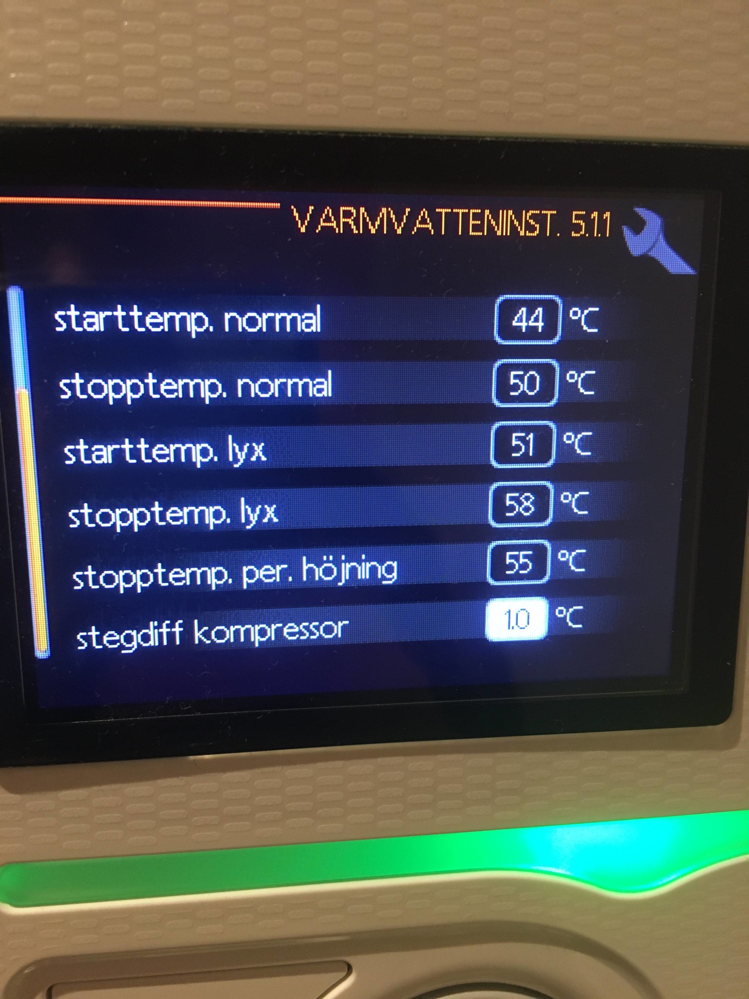

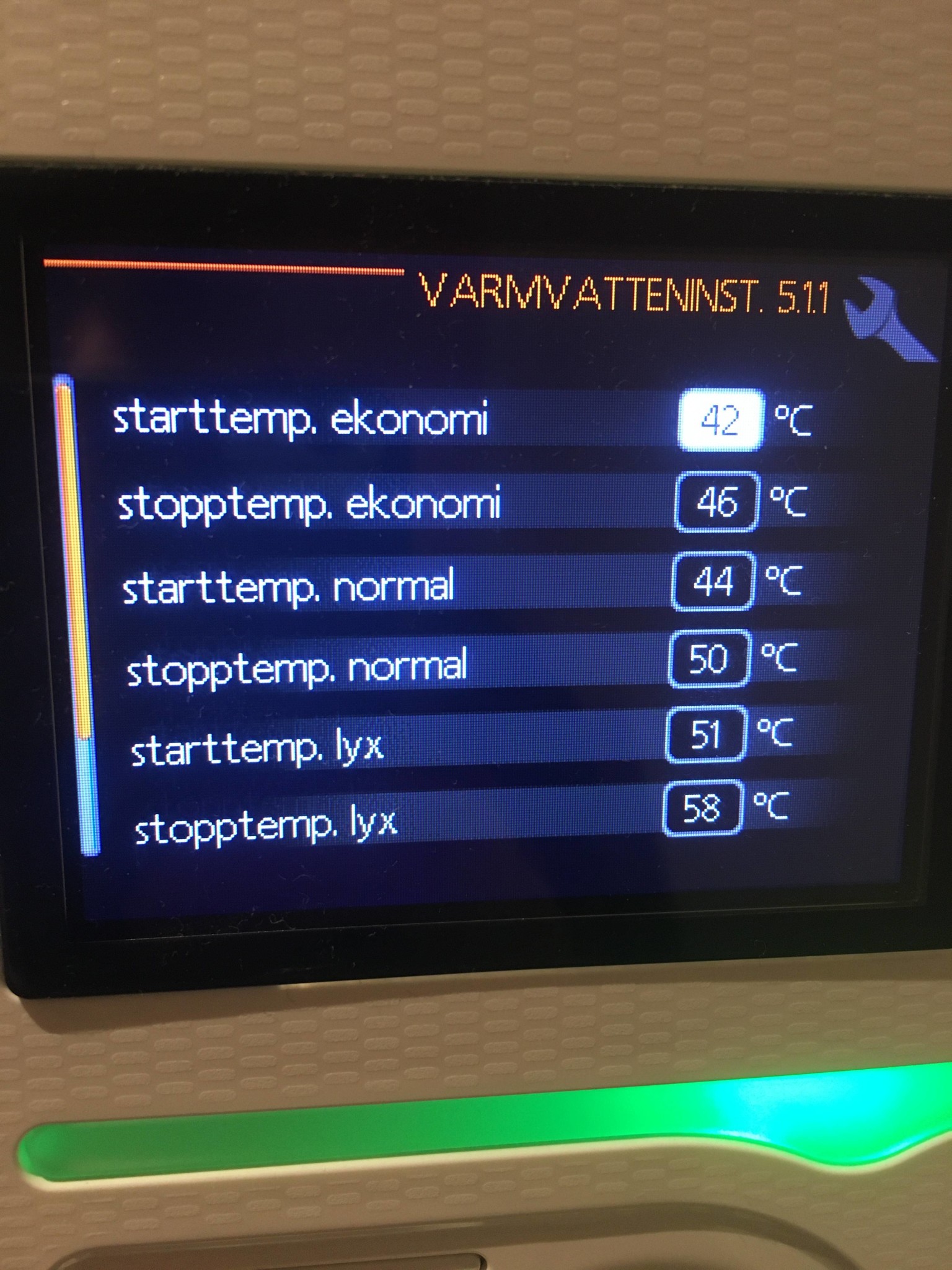

Förlåt att ja hoppar in å inte läst alla inlägg men vid vilka tempraturer är start och stopp när den gör varmvatten. Med tanke på hög kondensor varningen å när den gör varmvatten går den upp i stopptemp då innan den stannar
Digital display för varmvatteninställningar med temperaturvärden för ekonomi, normal och lyx.
Digital display av en varmvattenberedares inställningar med temperaturvärden på svenska.

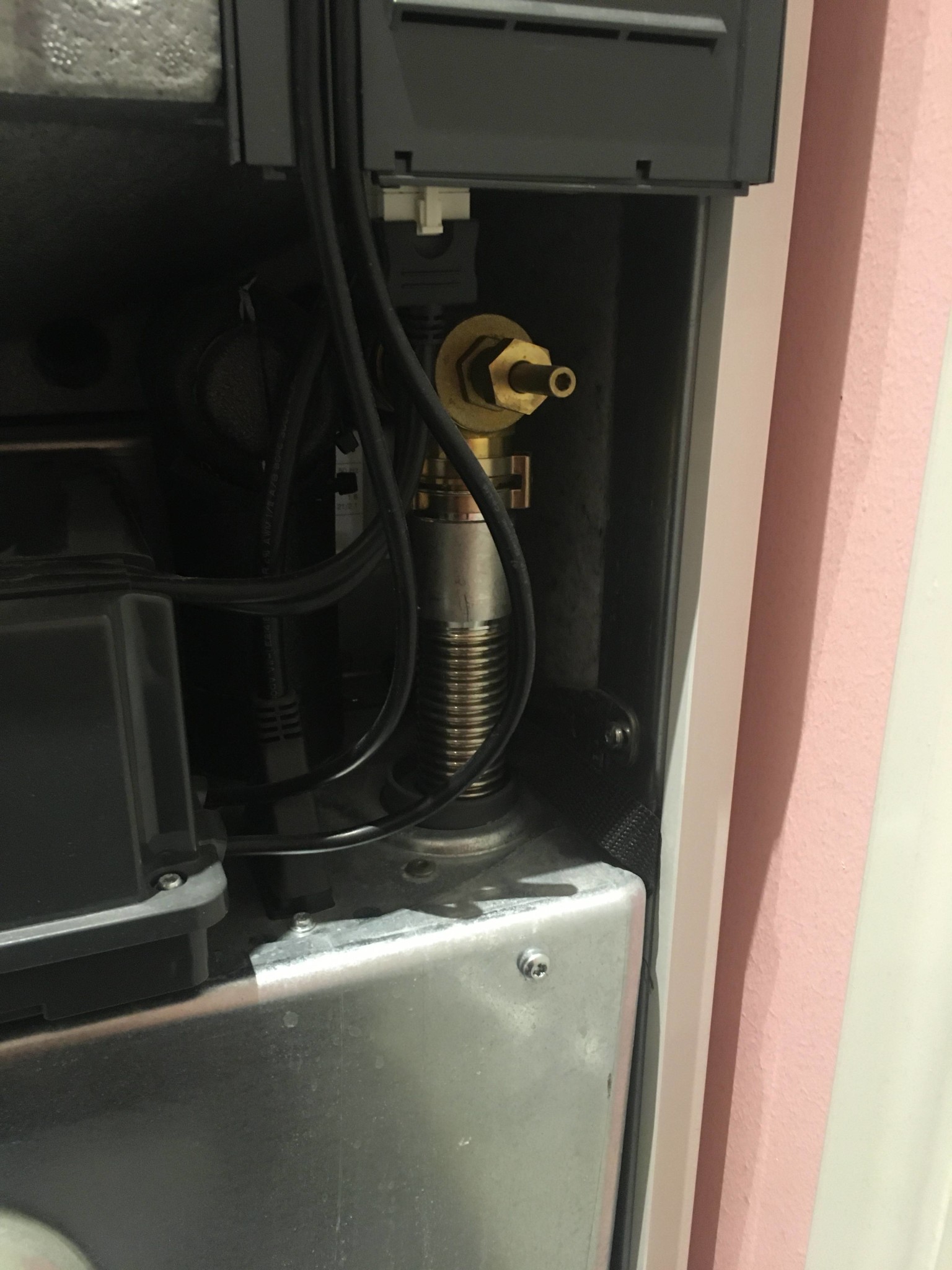

Är det någon merstans bakom fronten man ska lufta än denna? Är det bara att skruva och låta det rinna ut eller skall jag trycksätta på något vis innan jag luftar?:

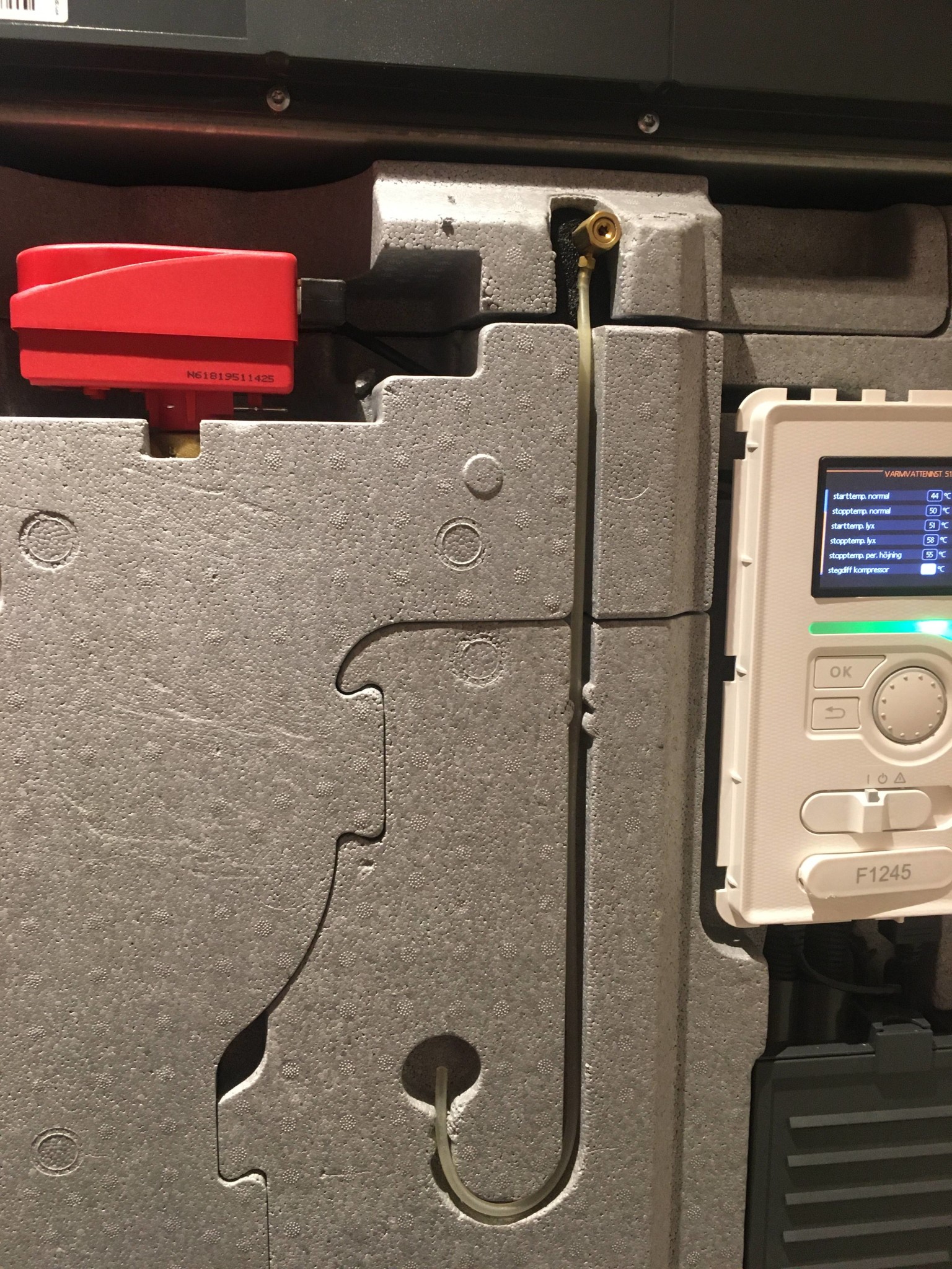

Här nere finns också någon sorts ventil, är det något jag kan lufta?
VVS-detaljer inuti skåp: kopparledningar, ventil och sladdar, med fråga om luftning.
Det är den övre ventilen du ska lufta på bara att öppna och se om det kommer luft eller vatten.

Vad står det i meny 2:2, ekonomi, normal eller lyx
Ok, jag har ju som sagt satt CP på 100% i vänteläge som du ser på bilden lite högre upp.
Så om jag drar ner denna till kanske 50% bör det bli bättre?
Normal
Kommer bara vatten, ingen luft!
Normal... då ska vv starta vid 44 grader å stanna vid 50. Å som jag fattar så verkar inte den komma upp till den stopptempraturen överhuvudtaget. Å kommer den inte upp i stopptempraturen så kommer ju den ju snart försöka att göra vv igen å då är det ju ingen värmeproduktion å ingen cirkpump som går mot värmen så den får ju "starta om" när det då flyttar över för att göra värme igen.
