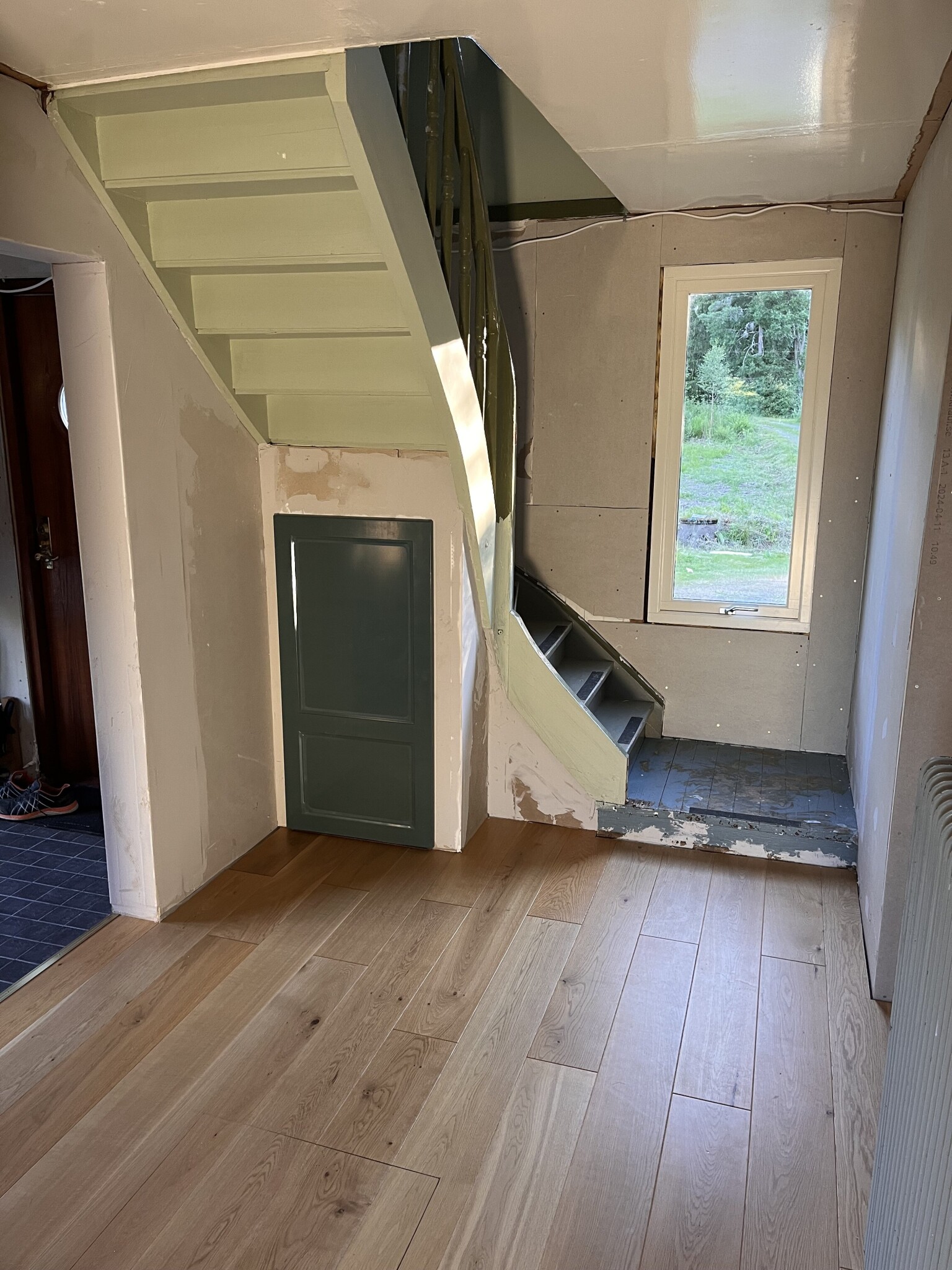

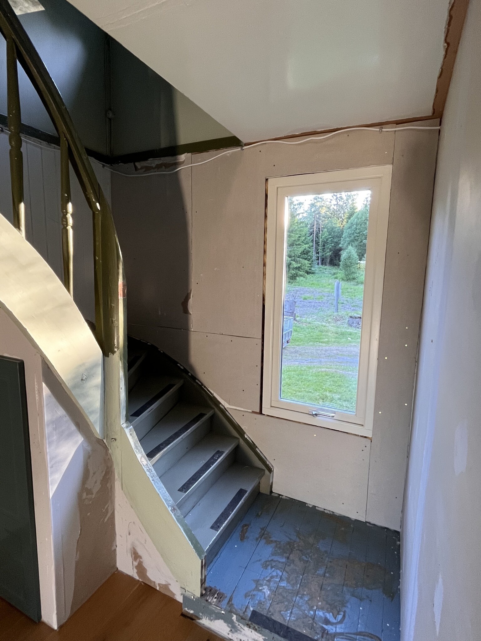

Hur gjorde du övergången mellan golvparkett och trappan?
Keki
två lister som limmades ihop
Cefalon och 2 till
Då har du bara monterat på någon form av foglist? Limmat den och en dyckert med pistol? Tänkte göra detsamma. Har golvbitat sim ligger.
Vad jag mindes så limmade jag bara ihop två lister. Inga dyckert. Det höll så länge jag bodde i huset.
