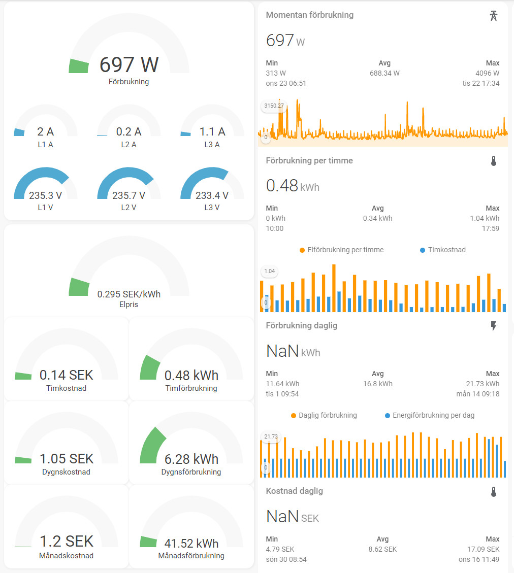

P1 är trevligt, man får löpande uppdatering av totalförbrukning istället för en gång i timmen och all data skickas var 10de sekund. Om man använder egen hårdvara så slipper man gå via Tibber som man måste göra om man kör Pulse.
Home assistant med live vy och statistik(vissa saker är precis implementerade där av konstiga siffror för månads och dygns kostnader):

Fantastisk dashboard! Har du lust att dela med dig lite detaljer om hur du byggt den? Har för närvarande bara förbrukningen just nu, men skulle gärna kunna se per dag och månad osv också.Fn87 skrev:

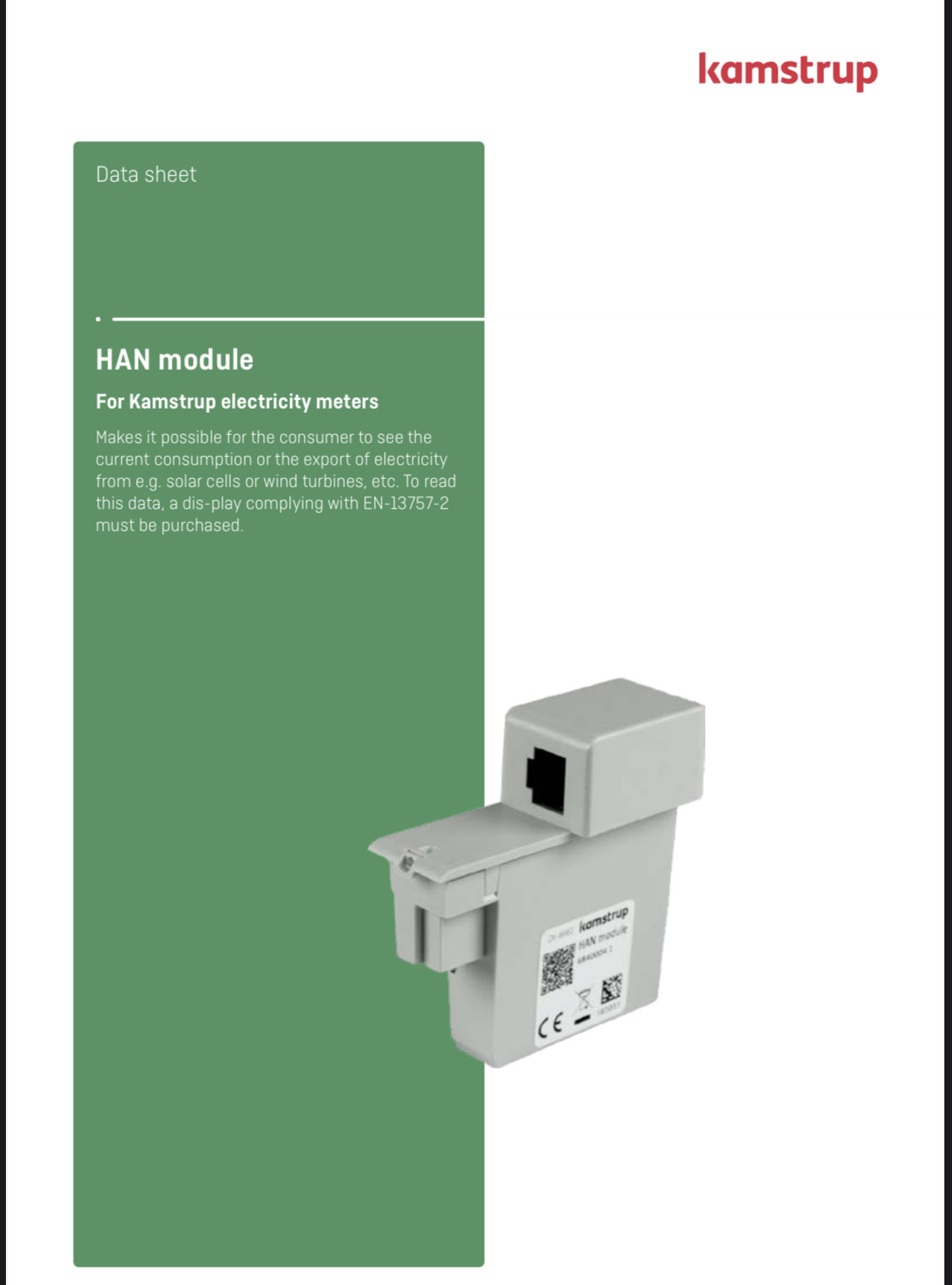

Läste lite i den här tråden och drog iväg ett mail på chans till min nätägare och frågade om stöd för HAN-port. Fick ett svar att dom planerat att byta ut alla elmätare innan 2025 men att mitt hus dessvärre inte låg i något område som skulle få bytt i närtid men eftersom jag mailade och frågade så skulle dom fixa ett byte åt mig "snarast".
Ibland lönar det sig att fråga.
Blir skönt att köra med en Pulse istället för min hemsnickrade Raspberry Pi som mäter blink och loggar till db, det känns lite smidigare minst sagt.

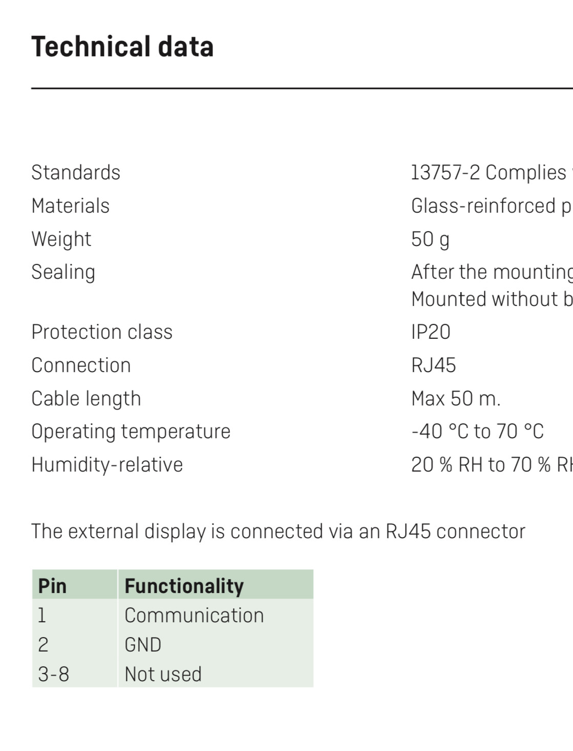

Jag tror det iallafall. Fick en PDF bifogad med själva HAN-modulen och där står det följande. Ser väl ut som det ska fungera?J JohanLun skrev:
