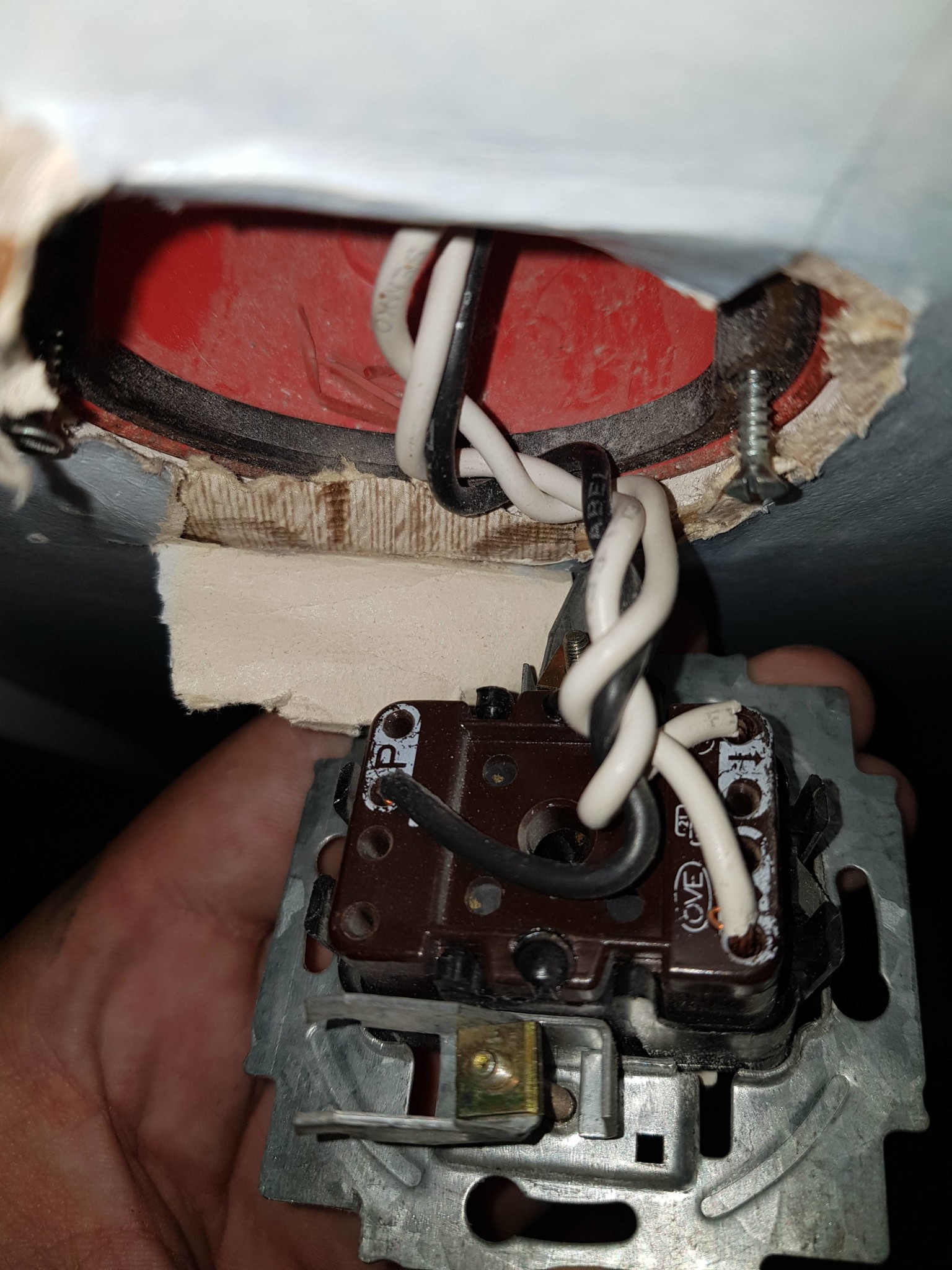

Tjena håller på och kopplar in Nexa wmr-1000 men jag märkte att jag inte har någon nolla-blå kopplad till strömbrytaren har bara svart-fas och vit-lampa.
Kan jag koppla in ändå eller löper jag risk för nånting?
Så här ser det ut
  • Eluttag utan synlig blå neutraltråd, endast med svart och vit ledning kopplad, i en öppen väggstruktur.
Nix, den kommer inte att fungera.
Sedan ser det ut som att det är en trappkoppling du har. Det komplicerar saken ytterligare.
En mottagare som inte kräver neutralledare är WMR-252. Den funkar dock inte i en trappkoppling.

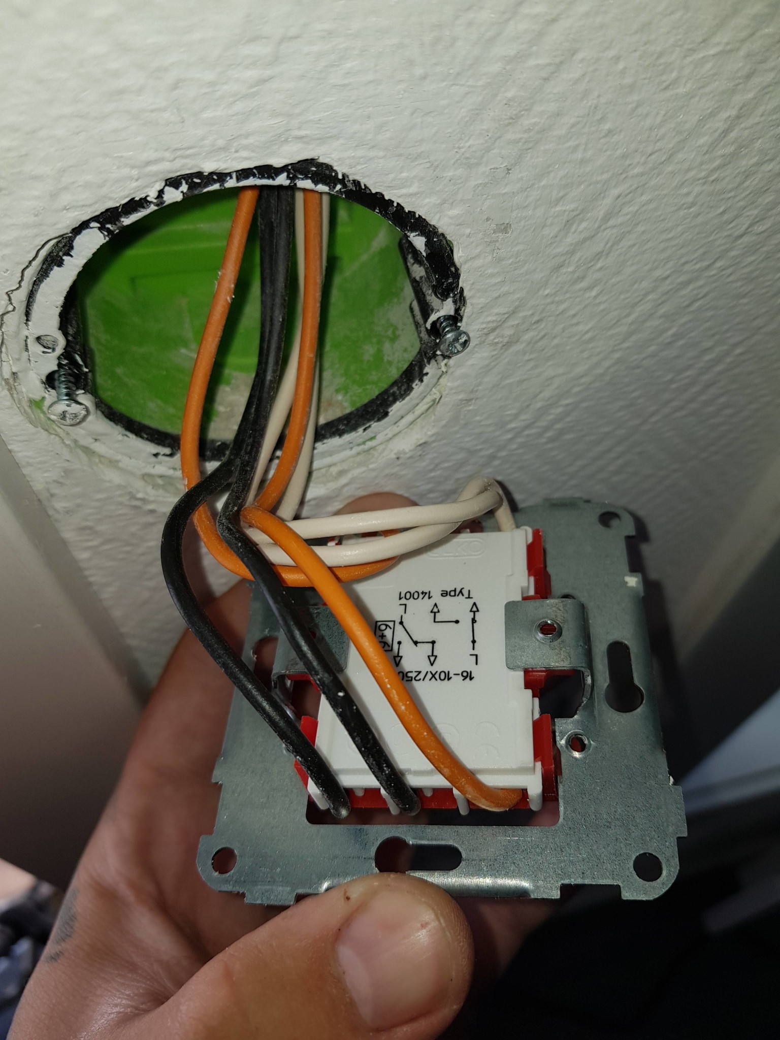

Går det med den här brytaren samt kablarna till den?
  • Hand som håller en elektrisk brytare med oskyddade elkablar inför installation i en väggdosa.
Det är en sk dubbeltrapp. Kan ej se någon neutralledare där heller.
Kommer ej att funka med din mottagare.

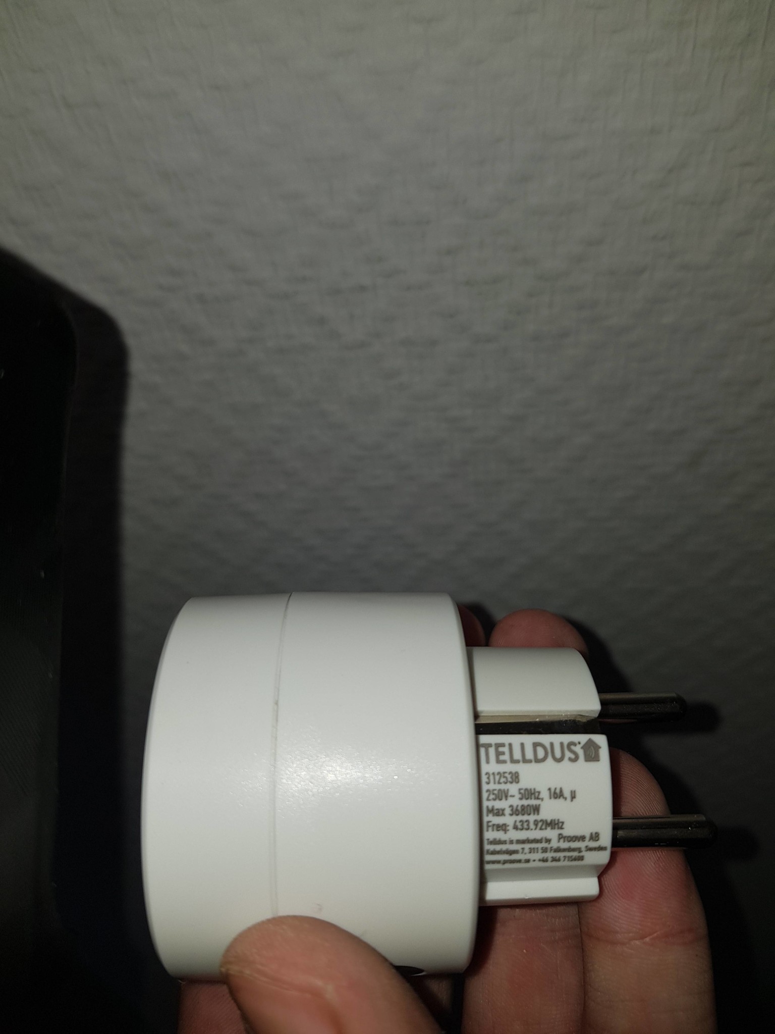

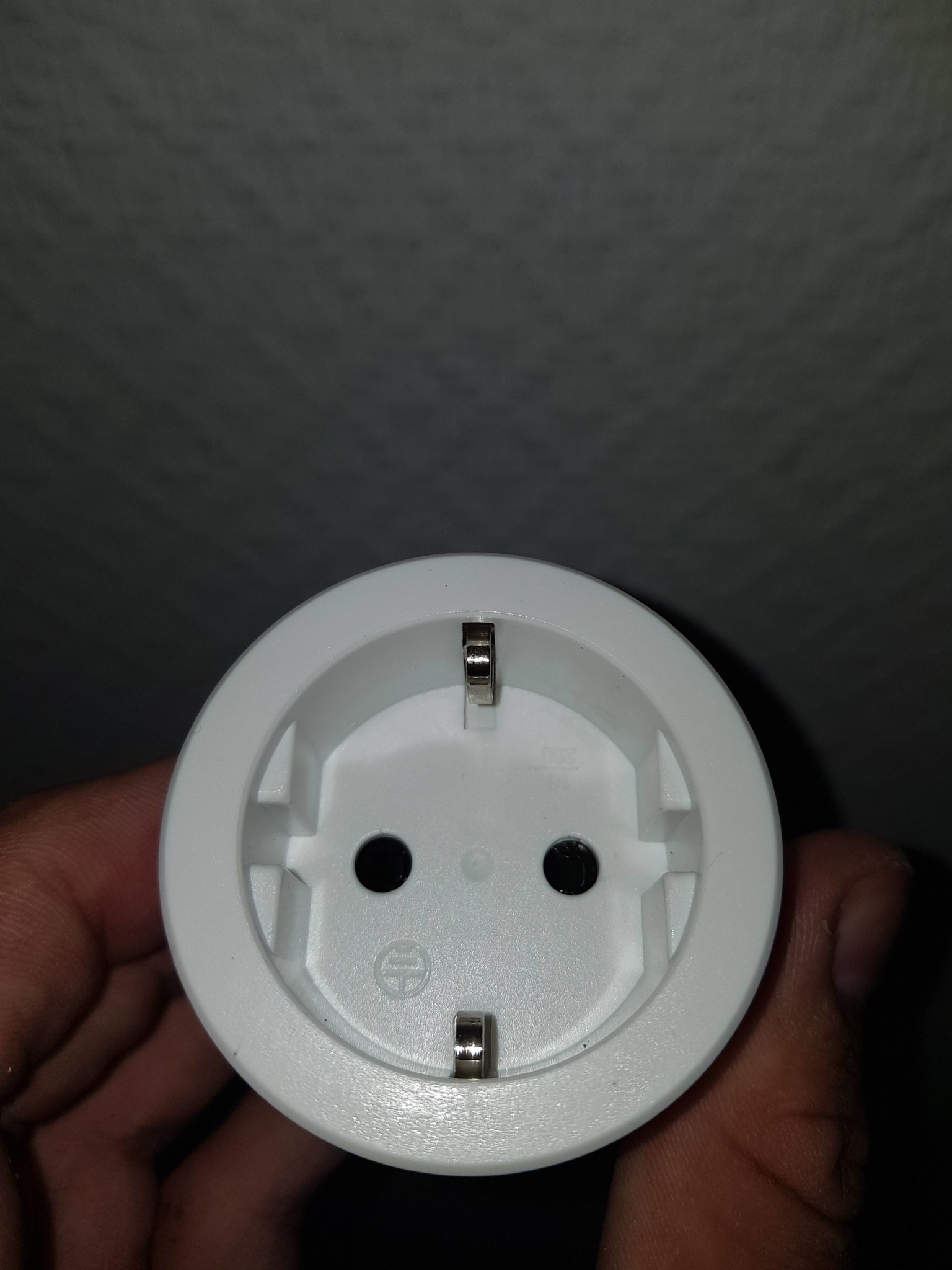

Okej jag ska ärligt säga att den enda elektroniken jag kan är på gymnasial nivå + lite egna erfarenheter.
Sitter i rullstol och vill kunna tända och släcka lamporna i alla rum jag har utan att behöva rulla runt hela huset.
Köpte telldus start up kit igår och installerade allt som följde med(se bifogade bilder) men det täcker ju inte allt.
Strömbrytarna på väggarna är ju kvar och därför åkte jag in och köpte 5 st Nexa wmr-1000 för att kunna täcka alla brytare som sitter på väggarna i huset och jag frågade säljaren om jag behövde något speciellt eller om det bara räckte med nexa wmr-1000 och enligt honom så skulle det passa oavsett hur brytaren såg ut men ack och ve där får man för att man inte är påläst.
Så mina frågor är som så vilken brytare/koppling funkar till Nexa wmr-1000?
Räcker det om jag drar fram en nolla-blå till första bilden samt byter brytare sen good to go?
  • Hand håller en Telldus smart plug för att styra lampor i hemmet trådlöst.
  • Någons hand som håller en Nexa WMR-1000 strömbrytare för smart hemkontroll utan synlig kablage.
Låter som en vettig lösning. Telldus är en bra start, billig och med många funktioner.
WMR-1000 funkar om du drar fram nolla till dosorna. Det som ställer till problem är trappkopplingen.
Den funkar tyvärr inte med WMR-1000.
Nexa har en mottagare som sägs vara avsedd för trappkoppling, WMR-2300. Den kräver också nolla för funktion samt du lär åka på lite omkoppling för att få ihop det.
För icke trappkopplade brytare så ska du kunna använda WMR-252,så länge du uppfyller belastningskraven.
En lösning för de trappkopplade är att du montera en mottagare vid belysningspunkten/ i dosan. Ex LCMR-1000. Sedan där du vill ha en väggbrytare så nyttjar du en trådlös sändare, ex. LWST-615.
De nuvarande brytarna förbikopplar du och tar bort.
Tänd och släck från valfri position samt från ditt telldussystem.

Okej men alltså det måste ju gå att byta från trappkoppling till kompatibel koppling som passar Nexa wmr-1000? Eller är det svårare än vad det låter?
Anledningen till att jag frågar är egentligen vad som blir billigast i slutändan.
Konvertera till kompatibla kopplingar/brytare till Nexa wmr-1000 eller köpa mer kopplingar/brytare som är kompatibelt med nuvarande.
Tid det har jag gott om så det är ingen faktor som påverkar så länge vi inte pratar om ett jobb som är helt onödigt och jätte avancerat medans man kan köpa några till kopplingar och få samma resultat.
Allt är möjligt, det hänger bara på hur mycket pengar/tid du vill lägga ner på det här.
WMR-1000 är som sagt ej avsedd för trappkoppling och ingen omkoppling av kablar är möjlig för att få den till att fungera i en sådan.
Den enda mottagaren som Nexa säger är gjord för trappkoppling är WMR-2300. Ta en titt i manualen så ser du hur det är tänkt att fungera.
