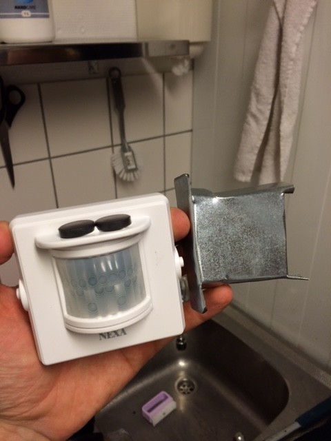

Vissa gånger vill jag avaktivera mitt öga och enda sättet har jag kommit fram till är att täcka för ögat bokstavligt talat. Jag klippte till en plåtbit som jag tänkte placera fast genom att ha två magneter på Nexa ögat. Kan magneten skapa ett magnetfält som sabbar ögat?
Kan inte tänka mig att den skulle må dåligt av magneterna, men finns det inget annat sätt att lösa ditt problem?
Vad är det du styr med sensorn?
R
den styr belysningen längs med min uppfart och trädgården. Men tex när man har folk här vill man kunna ha de upptänt utan att sensorn går in och stänger av ljuset efter ett tag när ögat får syn på något. Systemet är ju tyvärr inte intelligent, dvs när jag aktivt trycker på knappen som startar lamporna så är de bara tänt tills ögat får syn på något o sen stänger av lamporna igen :(
Jag tror också på din första tanke, att skärma av sensorn är nog den enklaste lösningen.
Eller ta bort rörelsesensorn och låt utebelysningen vara på även när du inte har gäster.
Eller sätta en trappbrytare som du i ett läge tänder bel med och i andra läget kopplas "ögat" in.

blir nog tyvärr för bökigt att dra om elen helt och hållet.
Nu vet jag inte vad du har för mottagare till dina lampor, men 2st parallellkopplade mottagare, där den ena styrs av sensorn och den andra av din strömbrytare.
Då får du funktionaliteten som du är ute efter!

Sätter du brytaren nära "ögat" blir det inte många dm tråd.
R
ja jag har bara on/off puckarna till utebelysningen.
