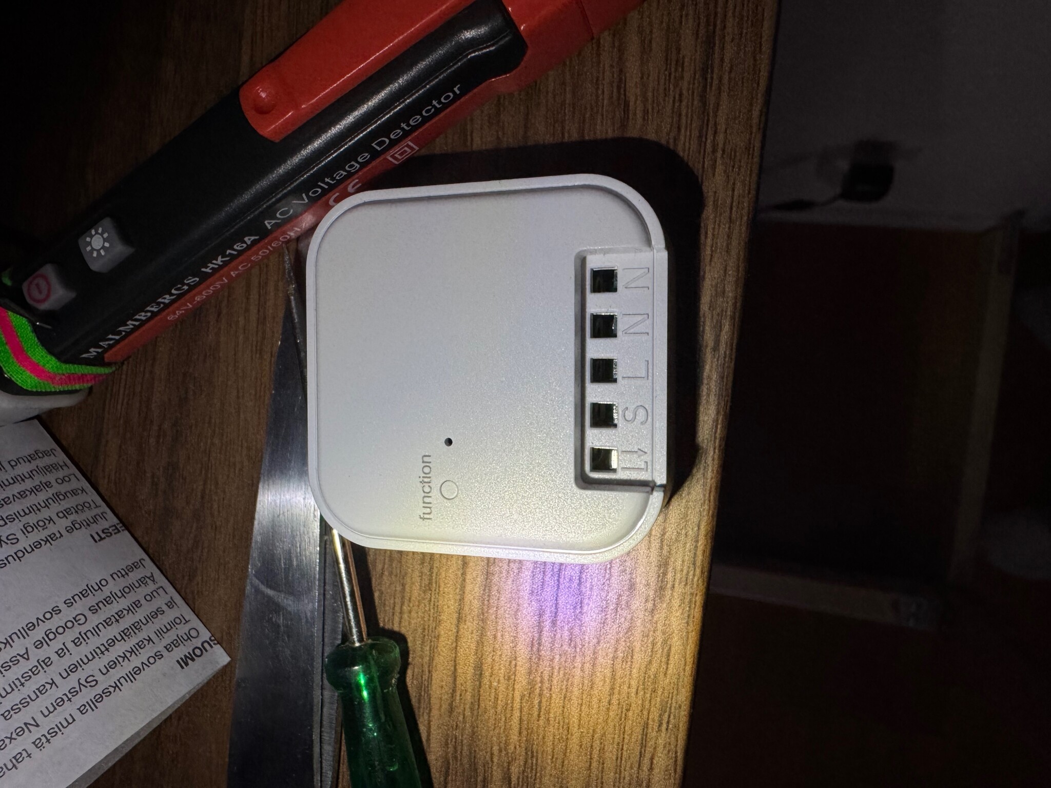

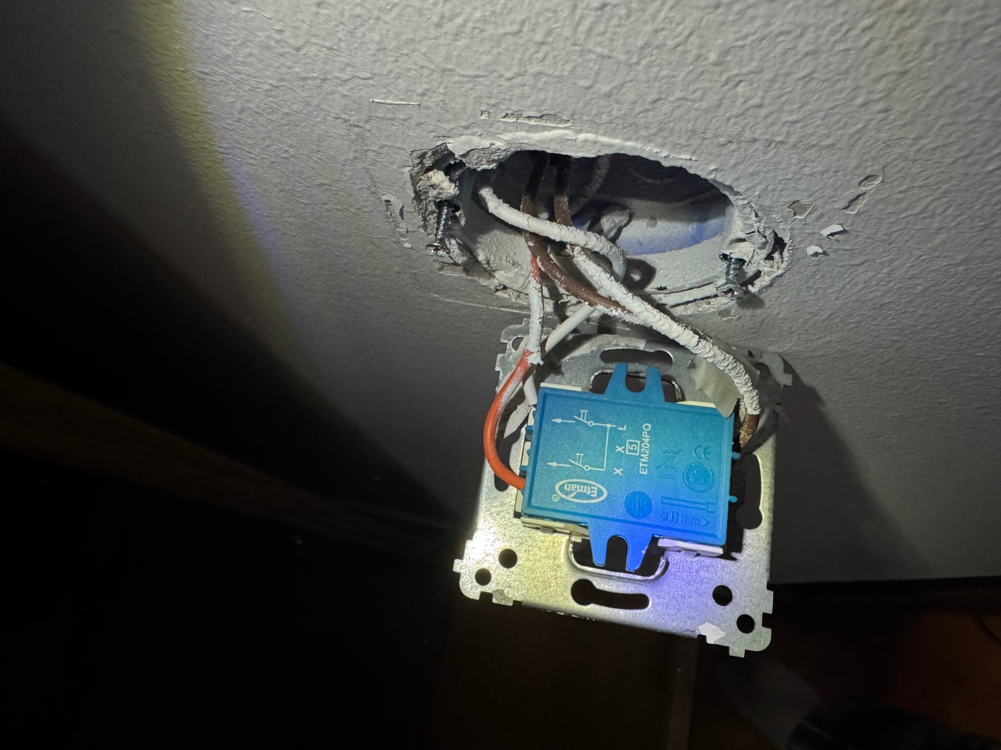

Hej vill koppla en Nexa Dimmersändare istället för en vanlig två-brytare till 2 taklampor. Men får inte ihop hur jag ska koppla och vill vara 100% säker innan jag slår på strömmen.
I dosan finns befintligt: Två bruna, en vit och en orange kabel.
På Nexa finns N, N, L, S L↓
Hur kopplar jag?

Du har ingen neutralledare i dosan.
Du har två fasledare, inkommande & vidarematning, samt två tändtrådar anslutna till kronströmbrytaren.

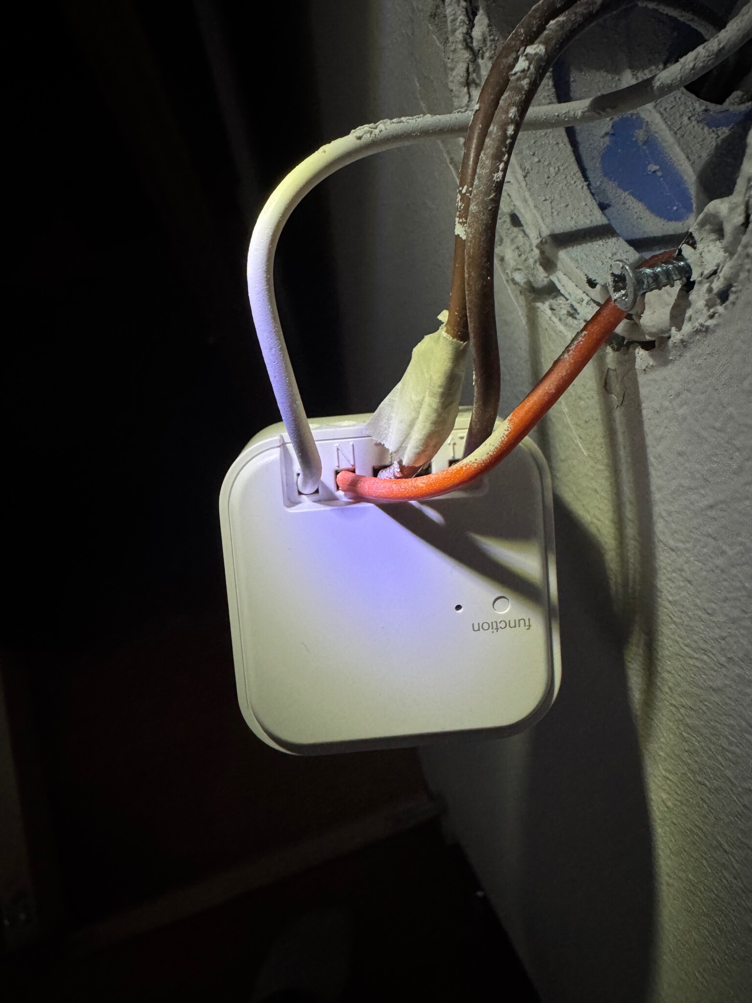

Vill som sagt koppla utan strömbrytaren, så hur ska jag koppla? Ignorera min inkoppling för den är fel vet jag
Du behöver ett ställe/dosa där tändtrådarna, fas och neutralledare finns.
Det går att dra i neutralledare ner till dosan med strömbrytaren.
Du bör kolla upp varför det finns två fasledare till/från dosan, det är inget man har om det inte finns någon neutralledare.

Det är nybyggt, så det är inget gammalbygge. Ska jag behålla kontakten med dosan? Ska en brun vara i pucken och en brun i brytaren?
Som Demmpa skriver, mottagaren måste ha en neutralanslutning (N) för att den ska fungera. Utan en sådan kommer du ingen vart.
Har du kollat manualen för mottagaren? Där ser du hur det hänger samman.
Har du något eluttag under väggbrytaren?

Yes, jag insåg det nu precis, en brun kabel går ju ner till ett eluttag.
Så då är det en brun kabel, en vit (till taklampa) och en orange (till annan taklampa) Bakom i uttaget ser jag en blå och en gul kabel som går förbi.
Varför kan inte en brun va kopplad i gamla lampkontakten, en brun och de två tändkablarna va kopplade i nya dosan?

Ok, då har du en neutralledare i dosan som går ner till vägguttaget. Du får bryta upp denna ledare och koppla in en kabelbit som du ansluter till mottagaren.
Använd ex. Wago-kämma och blå 1,5 mm2 kabel.
Fas och tändtråd ansluter du enl. schema till mottagaren.

Då blev detta lite mer än jag känner att jag klarar av tyvärr. Får be elektriker. Tack så mkt
