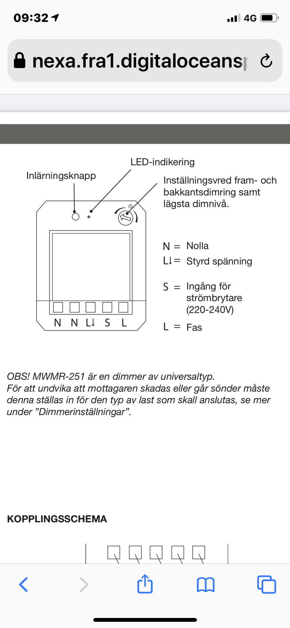

Har precis monterat ovanstående dimmer. Jag kan tända, släcka samt dimmra via appen.
Jag kan bara tända och släcka via återfjädrande tryckknapp, ej dimmra.
Vad kan vara fel?
Är brytaren korrekt inkopplad? Har du koll på fjädern så att brytaren inte ligger sluten i viloläge?
Ja, jag kan ju tända och släcka med brytaren, då borde det väl vara korrekt, eller?
OK, så du är säker på att brytaren är korrekt inkopplad, då är det väl bara hårdvarufel som kvarstår.
Ja, för är den felkopplad borde jag väl inte kunna tända/släcka?
Nu blev jag osäker, får kontrollera igen.....
Har du kollat om den ska står på bak eller framkantsdimmer? Monterade nyss en sån och fick ställa in fram/bak och lägsta dimmernivå först. Kopplingsschema för universal dimmer med inställningsvred och anslutningar märkta N, L, S, L.
Den är riktig seg på att dimmra upp/ner så man får hålla in strömbrytarknappen ett tag.
Har fått en ny, nu fungerar det.
Tack för svar.
