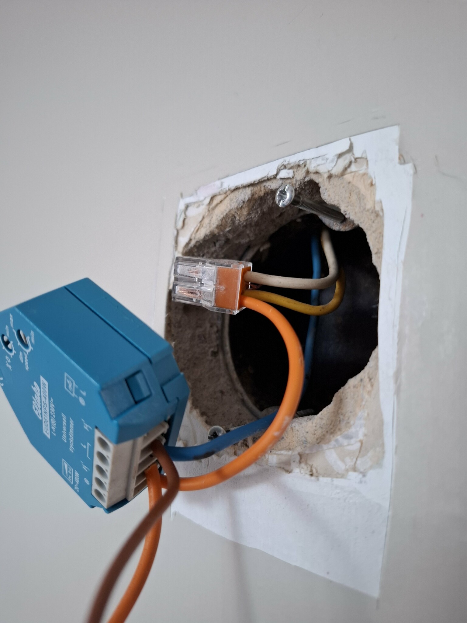

Hej,P Pucco skrev:
Har samma dilemma här, men undrar om det är strömbrytaren eller den andra bruna ledaren som ska sättas toppklämma på (i fallet ovan).
Mina kablar ser ut som bifogat
En mycket stark VARNING här!!!!
Som jag tolkar kopplingen ser den blå ut att vara inkommande fas och vit+orange(brun) är utgående till kronkopplad lampa. Här måste man mäta vad sladdarna går innan något annat kopplas in. Färgerna går aldrig att lita på. Den blå verkar inte vara nolla här!!!!!!!
Tack för svaret.
Nej inte helt. Här är blå ledande och vit neutral.
P Pucco skrev:
Instämmer att inte lita på färgmärkning av ledare. Hos mig var alla ledare blåa. Kontroll av vad ledarna har för funktion oavsett färg är ytterst viktigt. Till och med gröngul kan vara strömförande om "en dumskalle" varit framme och kopplat.
