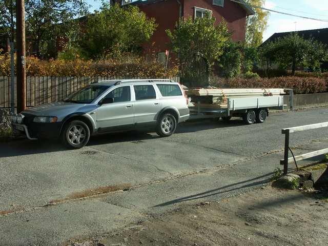

Jag brukar surra ihop dom separat innan jag lastar mer på dom. Det började jag med efter att detta lass nästan lastat av sig självt på garageuppfarten.
Av någon anledning valde jag att lossa surrningen (och i detta fall var virket surrat separat på skivorna, men skivorna var inte surrade i bunt) innan jag backade in på uppfarten (nedfarten!) till garaget och på vägen ner började hela lasset glida av.....
För att slippa skivhögar som glider brukar en halv loopsurrning funka bra (=över, under över) med kraftiga band.
