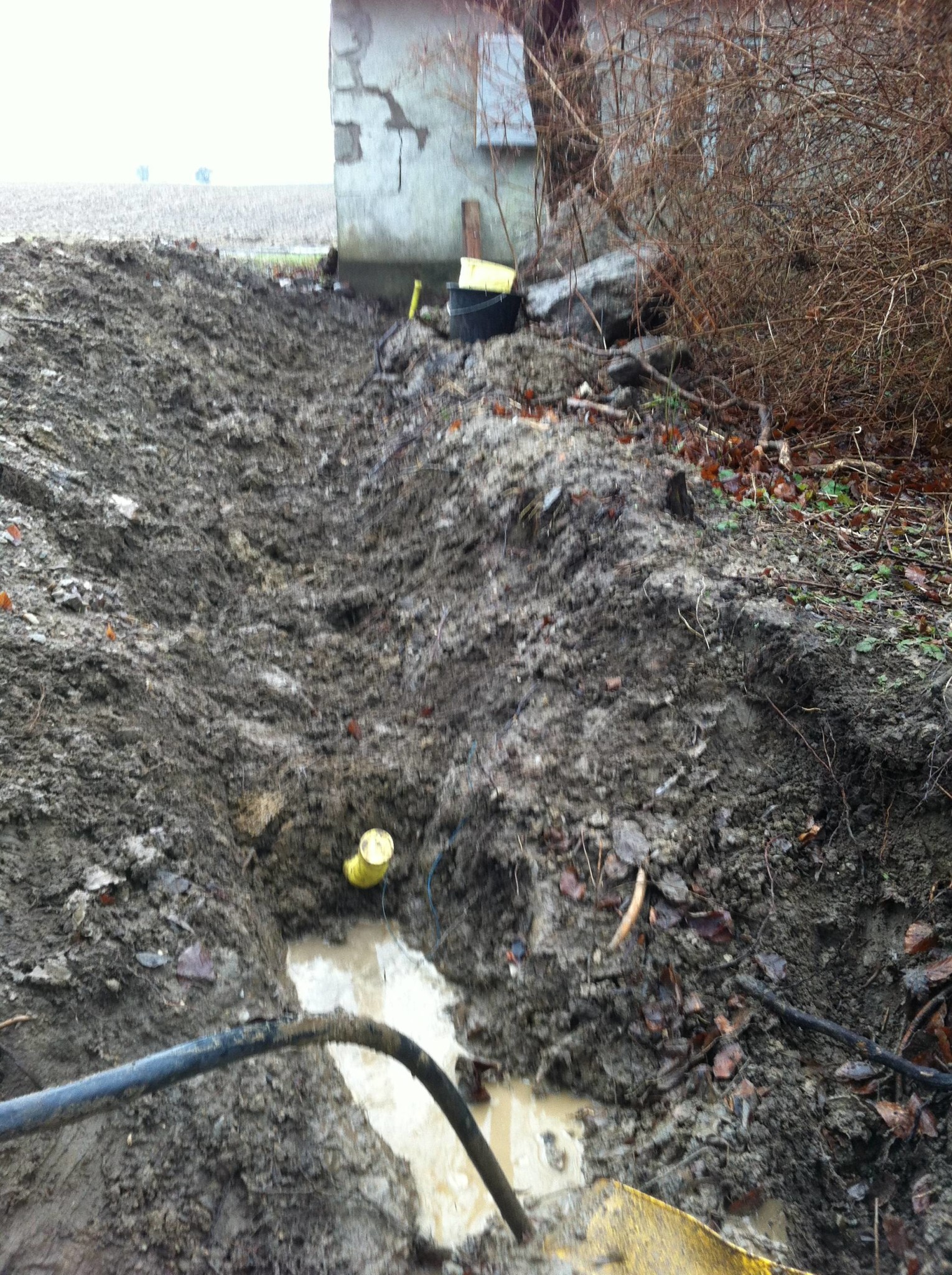

Nedgrävning av kabel
Svar nej inte hål för 110 men en 50 m2 ska kunna gå att stoppa i ett rör som inmúrats i vägg upp till skåpet
50 rör<räcker för upp till 16 m2 , men elverken lägger alltid 50 m2 och då ska dom ha 110 i mark för ett gänga 3 skåp , står även i länken som xLnT hänvisade till
Fast nätägaren skarvar ju ner från 50mm2 Alu till någon behändigare kopparkabel.
Det skiljer sig säkert på förläggningar i tätbebyggt område och i glesbygd, där jag bor (på landet) så kommer nätägaren in med 50mm2 Alu som de skarvat ner till 4g6 koppar, den ligger rakt i backen, inte i rör.
Men till fasadmätarskåpet (och några meter ifrån) ligger det 50mm slang, och dragavlastning i skåpet.
Så 63A går väl utmärkt att köra i 50mm rör, dvs 4g16.
Det är inte meningen att låta dryg, jag är geuint intresserad och nyfiken, därav mina frågor.
Så om jag skulle uppgradera min huvudsäkrning till låt säga 63A, då skulle nätägaren tvinga mig att förlägga ett 110-rör upp mot plåten på fasadmätarskåpet? Och inte skarva på 4g16 på 50mm2 kabeln och dra den i det befintliga 50mm röret?
Vad är isf anledningen till detta?
Inget att känna sig dryg , alla har frågor ska besvaras om det är möjligt , det finns många på forumet som vet en hel del
Elverken lägger inte mindre än 10 m2 CU , i bland 16 m2 CU eller 50 Alu numera , har du 25 amp max och vill gå upp till 63 Amp är det upp till elverket att godta 50mm rör eller säger vi ska ha 110 . varsågod lägg nytt
