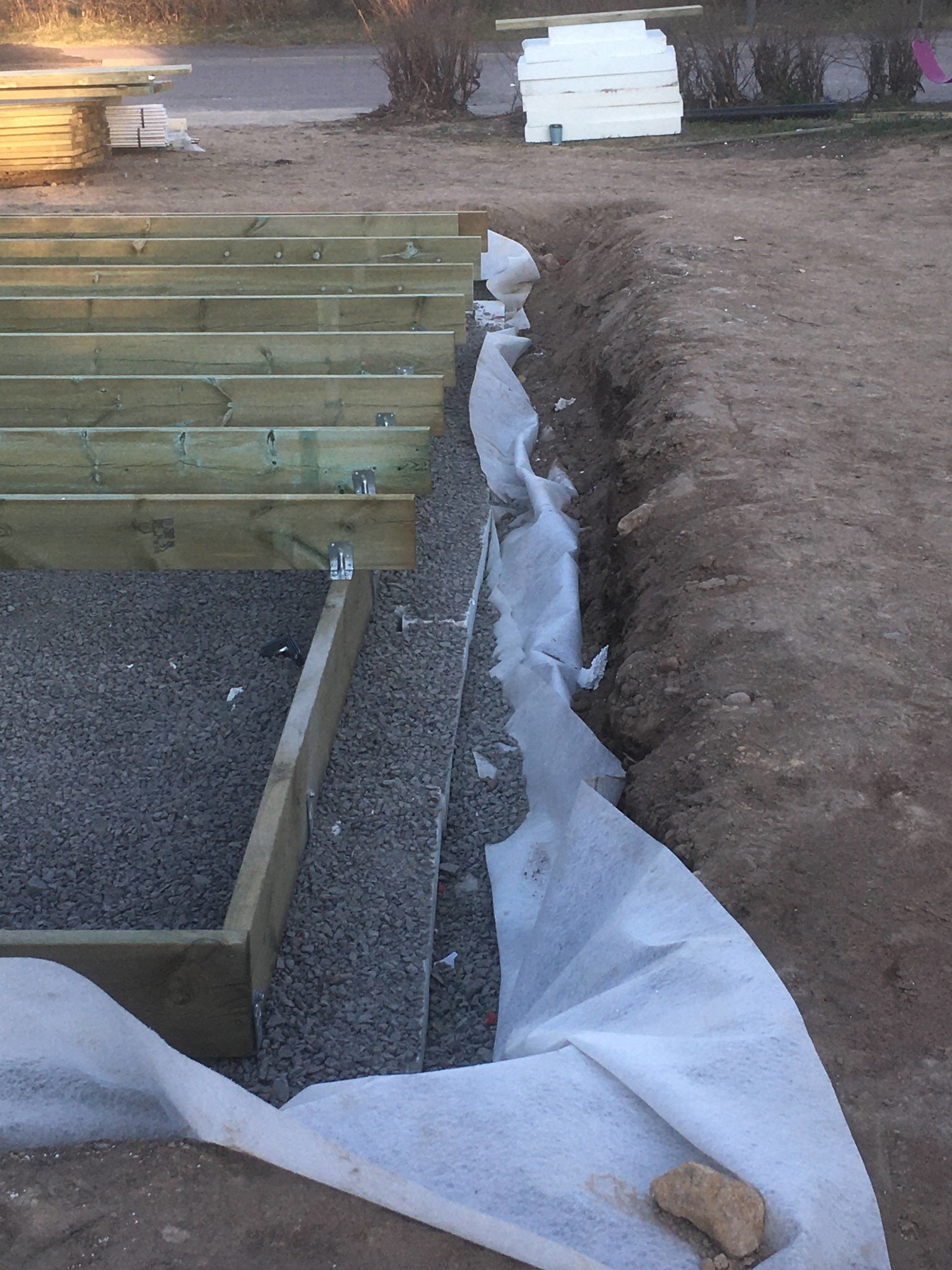

Behöver en vettig lösning vid bygge av takad altan där bärlagret kommer ligga under marknivå. Vill ju inte fylla upp med jord direkt mot altanen då kommer ju fukt ligga o trycka emot. Kan man lägga en markskiva av något slag runt om o sedan jord utanpå? Platon? Eller måste man göra någon form av dike?

Vad tänker du på? Regnvattnet leds bort genom nedgrävda dagvattenledningen. Gräsmattan slutar ut från altanen.
Nja, det var ju inte helt tydligt - det lät mest som att du gräver en grop och lägger altanen däri...

Sorry om jag var otydlig. Men så här ser det ut. Syns kanske inte helt tydligt men bärreglarna ligger under marknivå vilket bla beror på att hela huset ligger för lågt (svårt göra ngt åt) och lutningen har tidigare varit in mot huset. Nu åtgärdat så att det det ska luta ut från huset. Grundarbete med bärreglar under marknivå och stenfyllning för lutning bort från huset.
Nog kommit fram till hur jag gör. Drar en fuktisolermatta (typ Platon men en billigare sort) runtom. Fyller på med lite makadam i botten och därefter jord men låter mattan sticka upp några centimeter över marknivån. Därefter lägger jag en plattrad runt om hela alten (fiberduk, och stenmjöl under). Sätter även några små ventilationsgaller runtom i underkant av ramen. Det borde väl funka?
Vad har du tänkt att ha att gå på? Lägger man någon form av trall med (små) mellanrum så lär ju inte ventilationen vara ett problem.
Eftersom du ska bygga tak så blir där inte mycket fukt i all fall.

Vanligt trallvirke med en knivseggs mellanrum emellan (blir ju större med tiden). Kanske överdrivet med små ventilationsgaller men mest angelägen om att inte ha jord som trycker direkt mot ramen av altanen (därav tänkta fuktmattan emellan). Vill helst att den ska stå kvar om 20 år.
