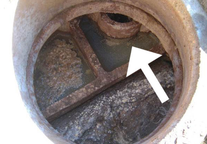

Hej, den halvmåneformade kanten vid utloppsröret har blivit så nerfrätt av tidens tand så att så att den i princip nu är i vattennivån. Det lär ev. finnas nån plastkant att montera för att bygga kanten igen för att minimera att fasta partiklar når infiltrationen, någon som hört något om detta. Snodde en bild på nätet som illustrerar, den kanten där ser ju däremot kanonfin ut!
Kan du tömma brunnen ett par dm och högtryckstvätta kanten för att mura på den lite med murbruk?
Annars kan det gå att knacka ned hela kanten och ersätta utloppsröret med ett 110mm avloppsrör och placera ett T-rör som ny slamavskiljare för ytvattnet. Gräver att du gräver upp utsidan också.

Tanken med att högtryckstvätta och försöka höja upp kanten med cemetbruk har slagit mig. Men har dragit mig för detta att krypa ner och arbeta där, hade hoppats på nån prefabricerad detalj man kunde hänga över kanten som bygger upp ett par cm, kanske t.o.m utan att behöva krypa ner....
