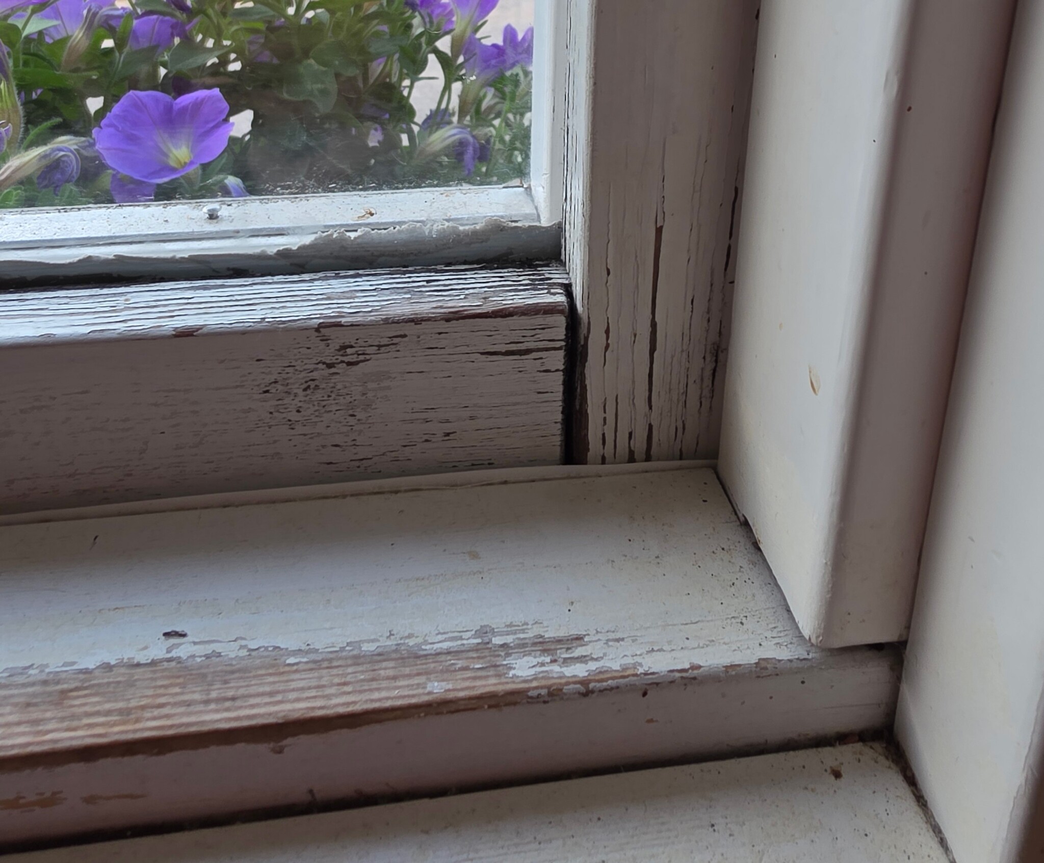

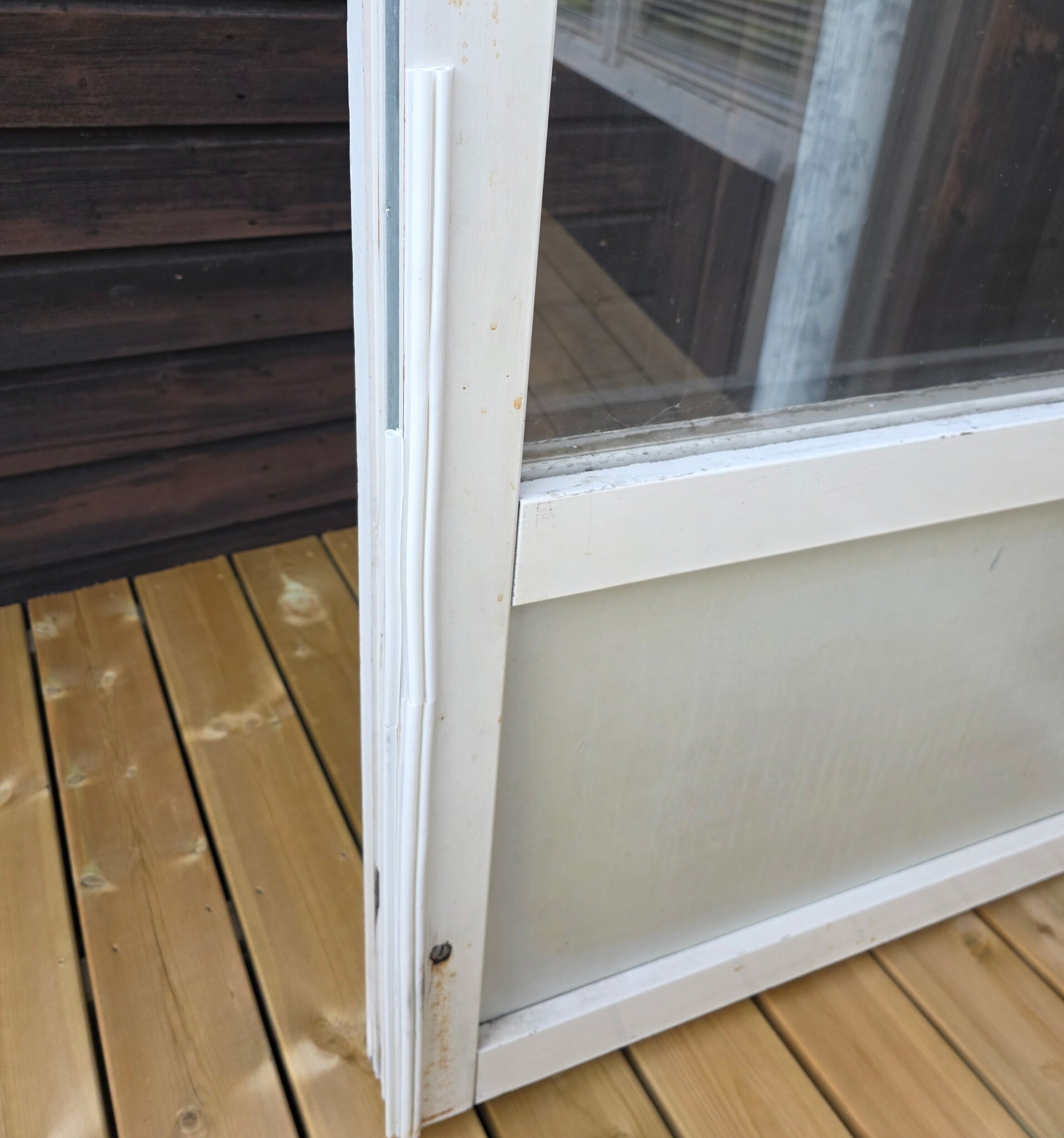

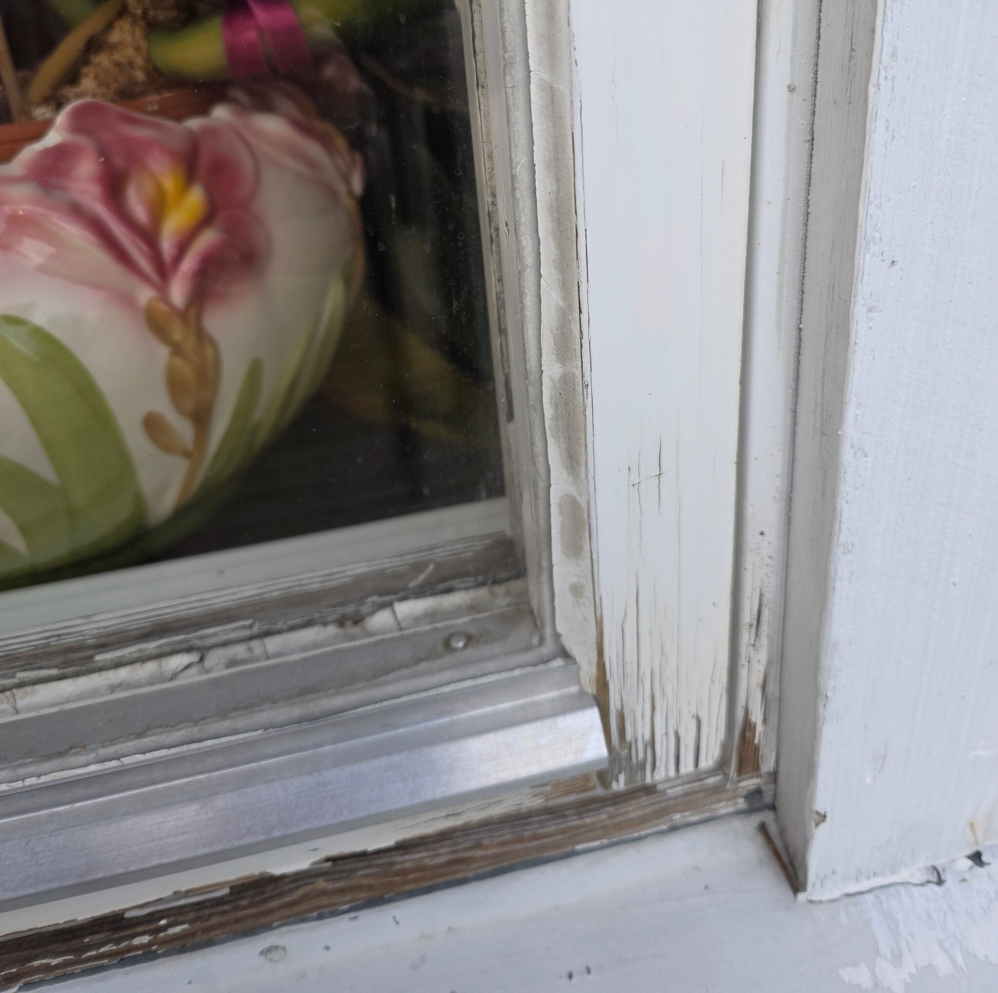

Altandörren har slagit sig så pass att det blev en nödlösning i höstas med ett gäng lister för att få det någorlunda tätt, den har även en spricka i ena glaset. Överlag börjar kittet vittra och falla isär och vintertid känner man verkligen hur det drar. Ett av fönstren ser man ut genom skarven i hörnet på själva fönsterbladet om det är mörkt ute och man har en ljuskälla utanför (ej på bild).
Visst det går säkert att renovera nuvarande fönster men det innebär ju en kostnad också allra helst då jag har ett funktionshinder och inte kan kitta om osv själv. Det drar iväg i kostnad när man inte kan göra så mycket själv.

Jag vadade länge i samma sörja och försökte läsa på och läsa på. Fick blandade offerter på byte av 19 fönster och 1 altandörr mellan 220 000 och 145 000 beroende på fönstertillverkare osv. Elitfönster var dyrast. Min kåk är från 67. Startade själv en tråd här och fick många goda råd om att renovera dem ist. Killen som gjorde det bytte innerrutan mot en 4mm, skrapade och målade om smygar och samtliga karmar. Kittade om, nya tätningslister och nya persienner. 80000. Vi är supernöjda. Fönstrena var räddningsbara och den lilla värmebesparing man hade fått med splitt nya fönster hade aldrig betalat igen sig. Sen är typ alla nya fönster mycket tjockare i karmen, du förlorar mycket fönsteryta med nya fönster. Jag är glad att vi behöll de gamla smäckra karmarna passar huset bättre.

Jo jag förstår att det går att renovera men jag kommer gå på nya, mig veterligen finns det en firma inom 10 mils radie som kan renovera fönster så utbudet av hantverkare som kan ta sig an något liknande är begränsade och de är inte direkt sysslolösa.Vrana skrev:
