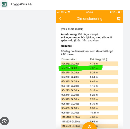

Tack för era svar! Dock insåg jag nu att tidigare beräkning var felaktig, då den baserades på ett komplett tak med pannor och den belastning detta innebär, enligt svenska . Med kanalplast så är det ok (som jag tokar det?) med de dimensionerna jag har.
Det bör inte vara några problem. Skulle det vara en vinter med >50 cm snö på taket så antingen skotta eller sätt stöd under. Det syns antagligen om balkarna börjar bågna.

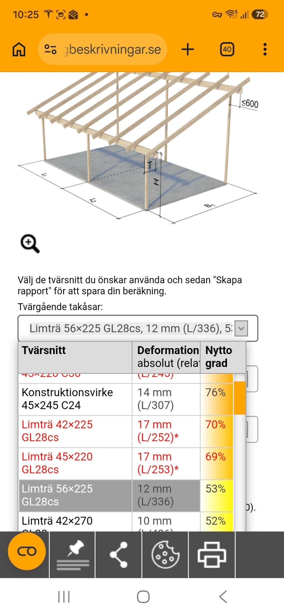

Hittade detta vid snabbgoogling:
Från en tråd här på BH, men de har använt Svenskt trä beräkningsprogram (allmänt tillgängligt). Vet inte vilken hållfasthetsklass ni har på era limträbalkar, och inte heller vilken snözon som beräkningen ovan gäller för, men det förefaller vara lugnt.
Tack. Balkarna har GL28cs.Oldboy skrev:
