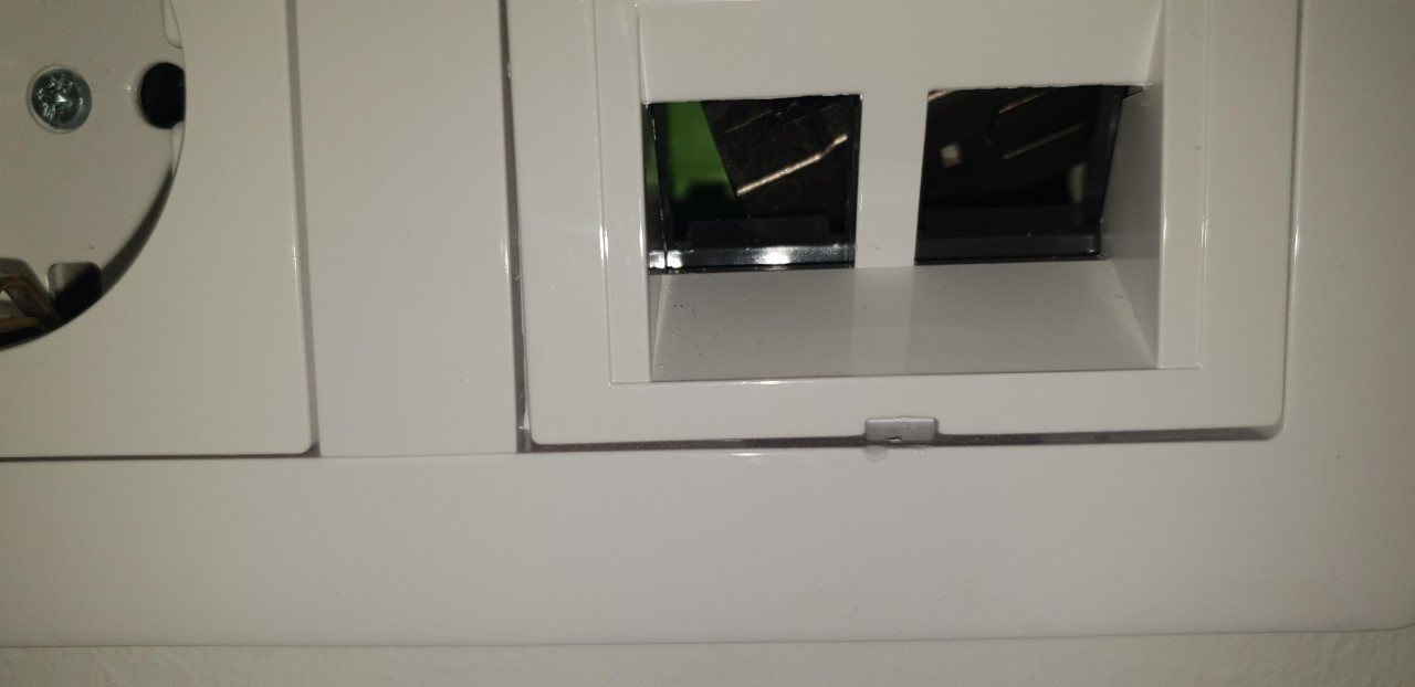

Vi har flyttat in i hus och när vi skulle koppla in TV:n, där även föregående ägare haft sin TV, så ser det ut så här!
Varför ser det ut så och hur går vi till väga för att åtgärda detta?

Säkert gjort så för framtida bruk och sedan har det aldrig blivit av. Finns där någon kabel i dosan bakom?
Det ser ut som att det ligger modularuttag, RJ45-honor innanför. Tidigare ägare kan ha snäppt loss dem från ramen för att de ska rymmas bakom TVn. Snäpp loss ramen genom att sätta en liten spårmejsel kl.6 under datauttaget och bryt försiktigt. Anslut sedan en patchkabel till uttaget och för ut den genom ett av hålen i plastramen. Klart! :D
