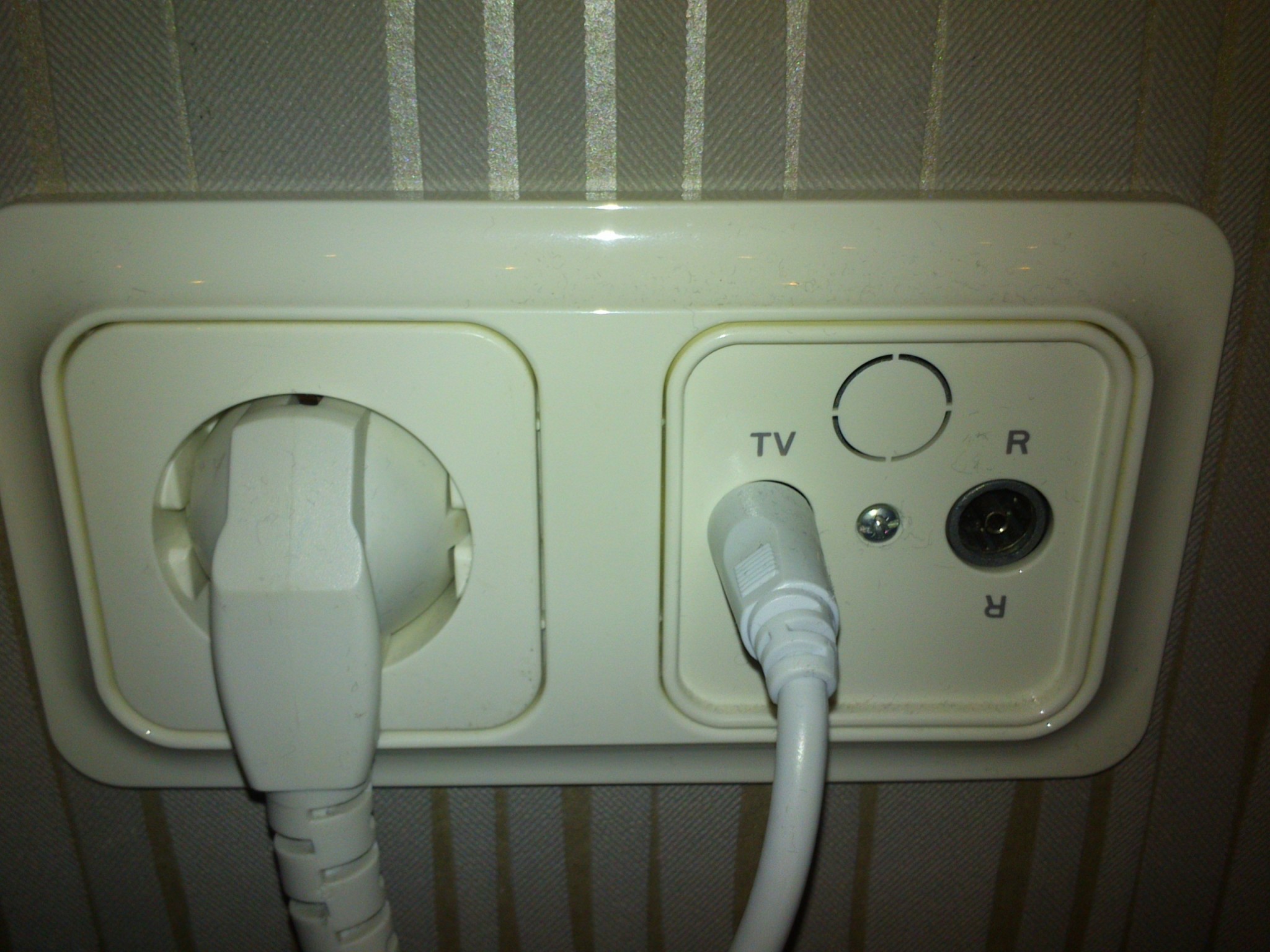

Jag ska byta ut ett tv-uttag och sätta dit ett bredbandsuttag istället. Har kikat på monteringsramen och det är ELJO´s. Har kikat lite på vad som finns och jag tror jag vet vad jag behöver.
Kan någon dubbelkolla länkarna så jag beställer rätt saker? Bifogar även bild på hur det ser ut idag.
http://www.elonline.se/eljo-trend-centrumplatta-plan-med-snappfastsattning/1213-0 (2x8)
http://www.elonline.se/modularuttag-kat-5-e-for-eljos-ramar/159-0 (2st)
Ska ha dubbeluttag.

Ja, det är rätt om du ska ha Cat 5e
Glöm bara inte att läsa den röda texten på den första länken..
"Observera att du behöver MONTAGERAM art nr 5102405 för att kunna sätta modularuttaget fast i frontplattan"
Sen är det antagligen 16mm slang/VP-rör draget för antennkabeln. Jag kan inte minnas att jag testat, men kan jag tänka mig att det kan bli lite kämpigt att få i två datakablar i en 16mm...

Oj det missade jag totalt! Tack för tipset! Jag ska iallafall ha cat5e.
Har Eljo ändrat något i sina ramar sista åren då jag inte kan se att ramen tillhör "Trend-serien" etc?
Är det Eljo så borde detta passa 100%?

Kjell hade tunn Cat5e när jag drog, två går i 16mm flex.

Tack för informationen! Då ska jag beställa detta imorgon.
Jag körde för ett antal år sedan med en snikvariant. Då passade Biltemas uttag i Eljo trend
