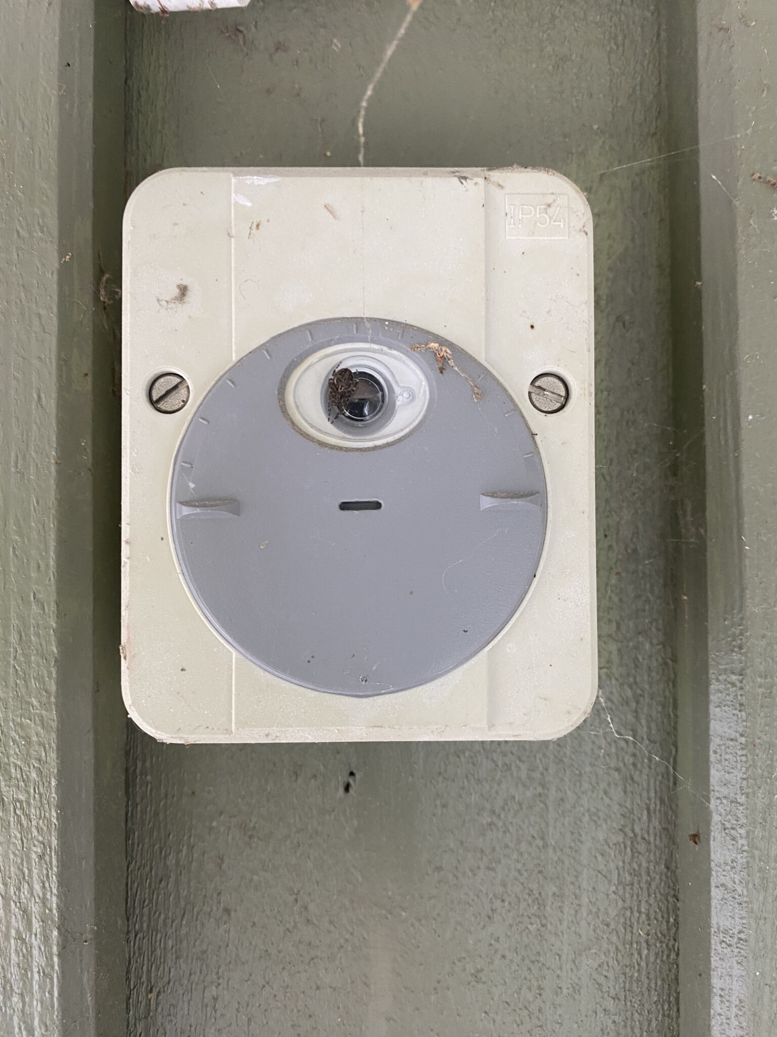

Fullt möjligt, men vet du att det är kopplat så att skymningsreläet skall tända just den belysningen?
Är det ett sådant skymningsrelä där allt sitter på fasaden, eller sitter det i elcentralen?
Ibland finns motsvarande funktioner på skymningsreläet på/av/auto + att man kan testa att pillra lite på inställningen för känslighet.
Skymningsrelä monterat på vägg med IP54-märkning, synliga skruvar och viss smuts och spindelväv runt om.
Såhär ser skymningsreläet ut

K Kenth Svensson1 skrev:
[bild]Såhär ser skymningsreläet ut
En korsspindel verkar ha byggt bo på linsen 🤔😀

Har faktisk löst problemet. Skruvade av locket på skymnings reläet. Där finns då en liten skruv som reglerar on och off. Den stod i läge off. Så det var bara att skruva den till on. Och allt fungerar som jag ville.
Tack för alla goda/dåliga råd
