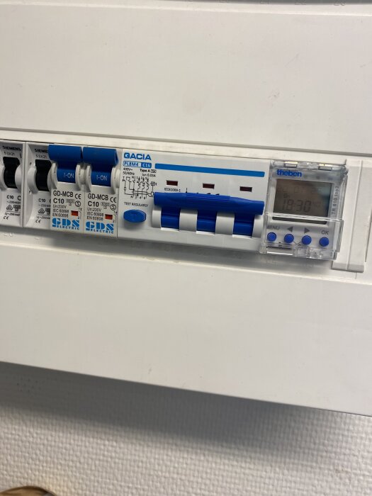

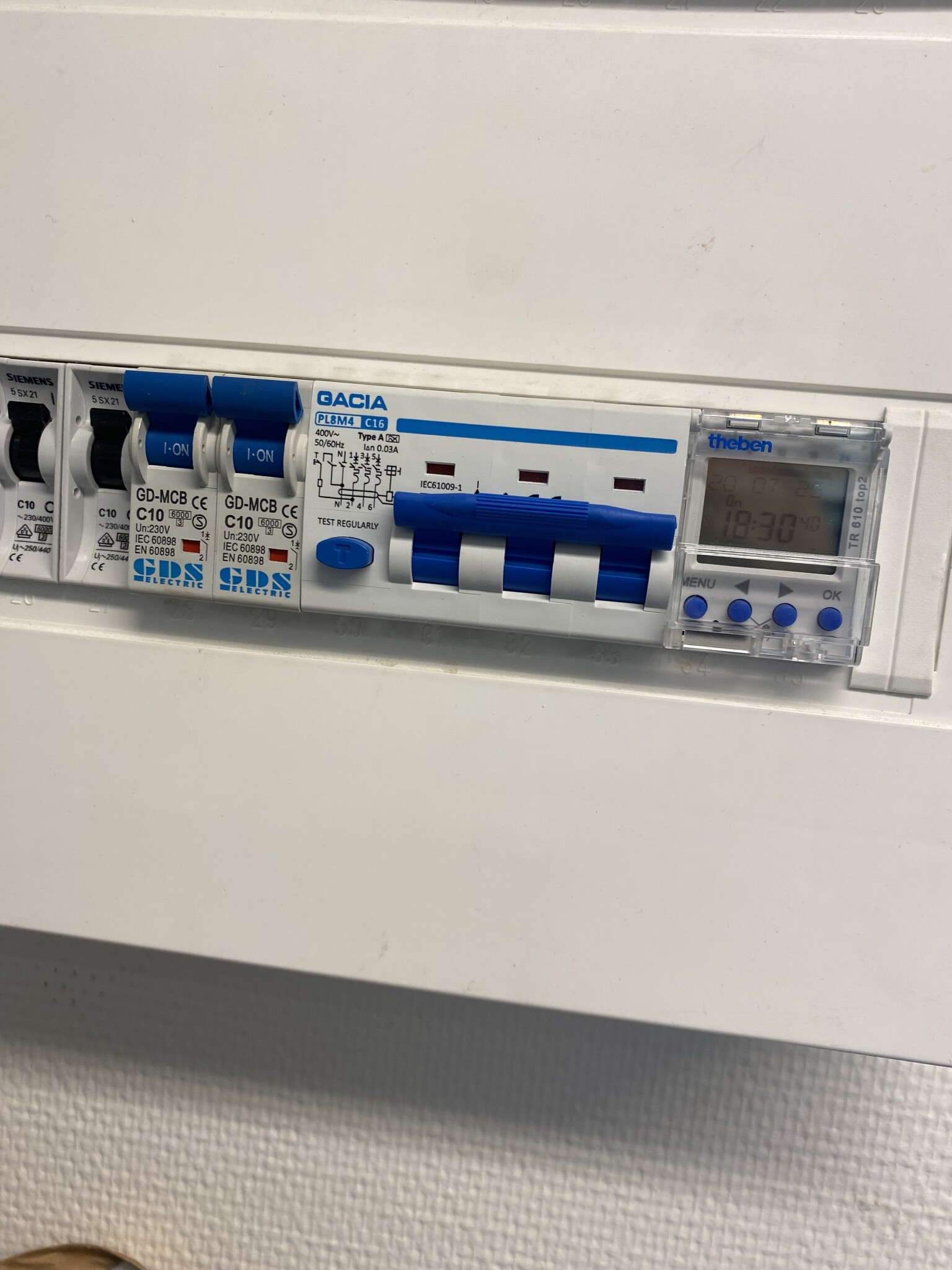

I vår elcentral sitter ett tidrelä som styr utebelysningen med fasta tider. Vilket innebär att nu tänds lamporna ca 19 och släcks 23. Korkat eftersom dom inte behöver vara tända när det är ljust. Samtidig finns en rörelsesensor utmed gatan som tänder även på natten. Släcks igen efter 20sekunder. På andra sidan av huset sitter ett skymningsrelä, som kanske inte fungerar.
Jag vill ha utebelysning tänd hela natten.
Hur gör jag utan att anlita en elektriker?

Vad är det för tidrelä som sitter där nu? Bild?

Bild på uret som inte går att programmera om?

  • Elcentral med flera automatsäkringar, en jordfelsbrytare och en digital timer, monterad på en vägg.
  • Timer på en elcentral med digital skärm visar tiden 18:30, omgiven av blå knappar och brytare i en vit ram.

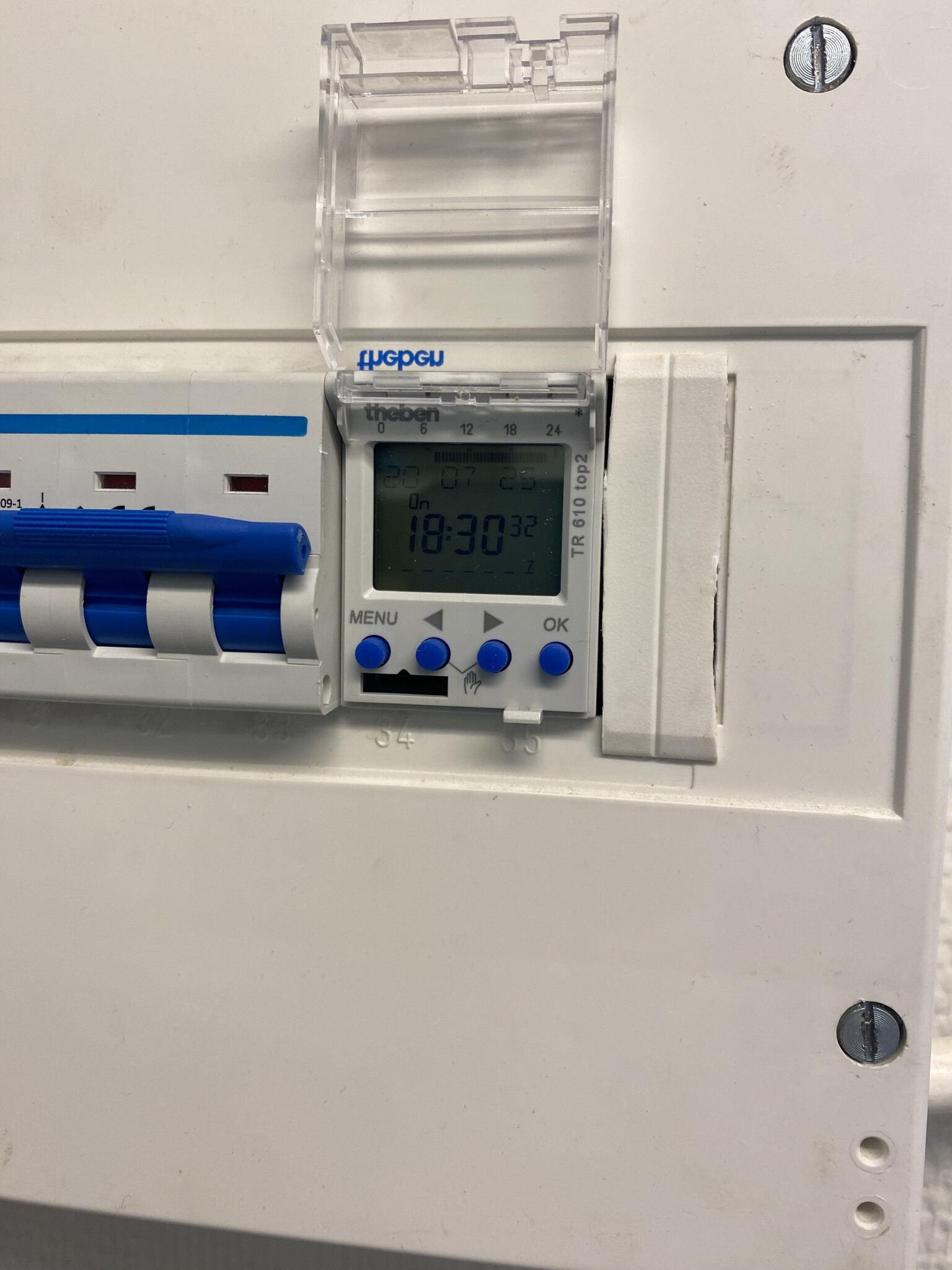

useless useless skrev:
Tryck på "Menu" tills du kommer till "manuel" och välj "perm av" eller "perm på".
[länk]
Fungerar inte. Kommer bara till automatik sedan studsar den tillbaka till ursprungliga bilden

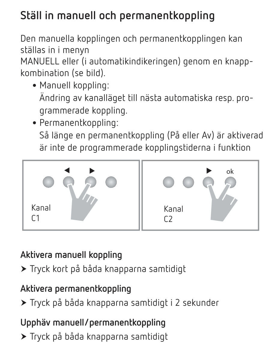

Har du provat det här?
Uppvisning av instruktioner för att ställa in manuell och permanentkoppling på en enhet med knappar Kanal C1 och C2.
Hittade nu perm av. Tryckte då ok. Så får vi se vad som händer ikväll. Tack för hjälpen så länge

K
Byta lampor är inte aktuellt
Det som hände igår var att belysningen inte tändes, däremot tändes dom när någon passerade på gatan.
Varför tändes inte lamporna med skymningsreläet?
Kan det vara kass?
