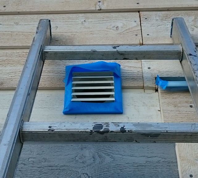

Finns det regler, standard, eller bara vettigt utförande kring sådan här?
Jag tänker att på vissa av dom här fanns det ett fint nät bakom plasten, gissningsvis för insekter och skräp? Dock saknade mer än hälften ett sådant.
Man kan komplettera med insektsfilter, tycker det ser ut som Freshgaller och är det även deras ventilrör trycker man bara dit ett sådant bakom gallret på bilden. Oftast är detta tilluftsventil och då sitter och ett dammfilter på insidan.
En smaksak om man vill ha det då det samlar skit och bryr man inte om att rengöra blir de lätt igensatta.
OM detta vore ett utblås från en köksfläkt så finns det en uppsjö av brandskyddsregler (så som på bilden får det inte se ut isåfall).
