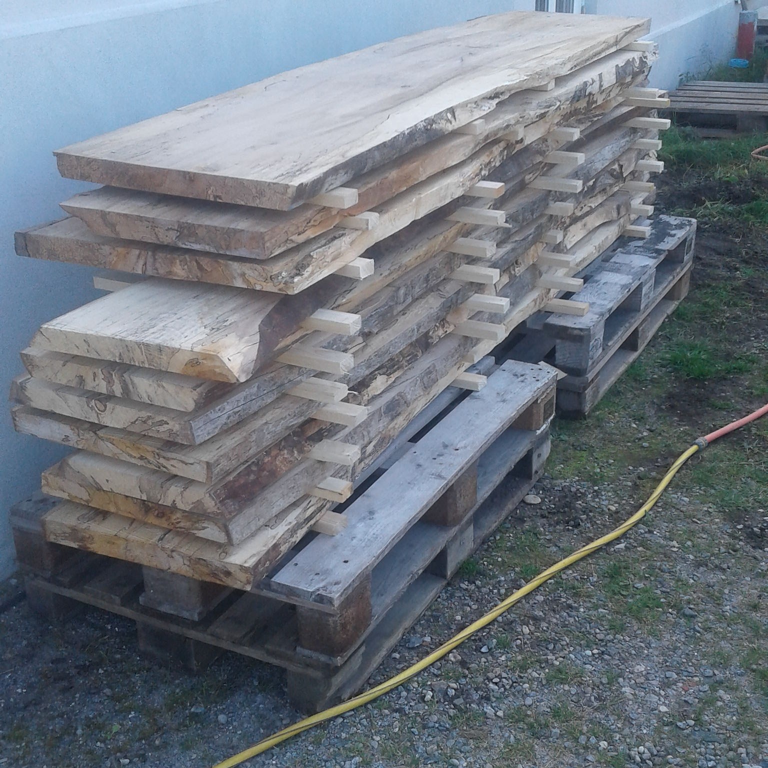

Har skaffat mig ett antal bokplank (spalted beech). Torkat som stock i två år och planken håller nu runt 25% i fuktkvot. Min fråga är när jag kan plocka in dem inomhus ( ouppvärmt utymme). Tänkte lägga dem här ett tag för att sedan när tiden är inne flytta dem inomhus till normal rumstemperatur.

Om du inte redan gjort det så lägg något tungt ovanpå för att minska risken för att planken slår sig.M MoggeS skrev:
Har du möjlighet att mäta fuktkvoten i dem?
Har de något tak över sig nu?

Torka som stock är i princip ett begrepp som inte går ihop. Det torkar inte som stock. Eller i varje fall extremt långsamt. Normalt ruttnar trät inifrån innan det torkar.
Du säger 25% fukthalt vilket talar för det jag säger då det inte är långt ifrån fibermättnad (30-35%). 25% når du på 1 vecka i 2 tum tjocka plank om det ligger ute på försommaren.
Du kan ta in dem men i ouppvärmt utrymme torkar det långsammare än utomhus förutsatt att du skyddar det från regn. Är det en gammal lada eller liknande så att det drar igenom luft genom plankväggarna så är det bättre där än utomhus. Eller likvärdigt med utomhus under tak.
Ja de ligger runt 25% i fuktkvot nu. Men vad de håller för fuktkvot i mitten vet jag inte. De har tak över sig.Frustrator skrev:
Ja jag planerar att husera dem hos min bror som har gård med mängder av diverse otäta byggnader.V vectrex skrev:Torka som stock är i princip ett begrepp som inte går ihop. Det torkar inte som stock. Eller i varje fall extremt långsamt. Normalt ruttnar trät inifrån innan det torkar.
Har inget bra ställa att placera dem utomhus här hemma och speciellt inte nu när det närmare sig höst med regn+blåst. Bor i Skåne precis vid havet så de brukar regna från "sidan" ..
