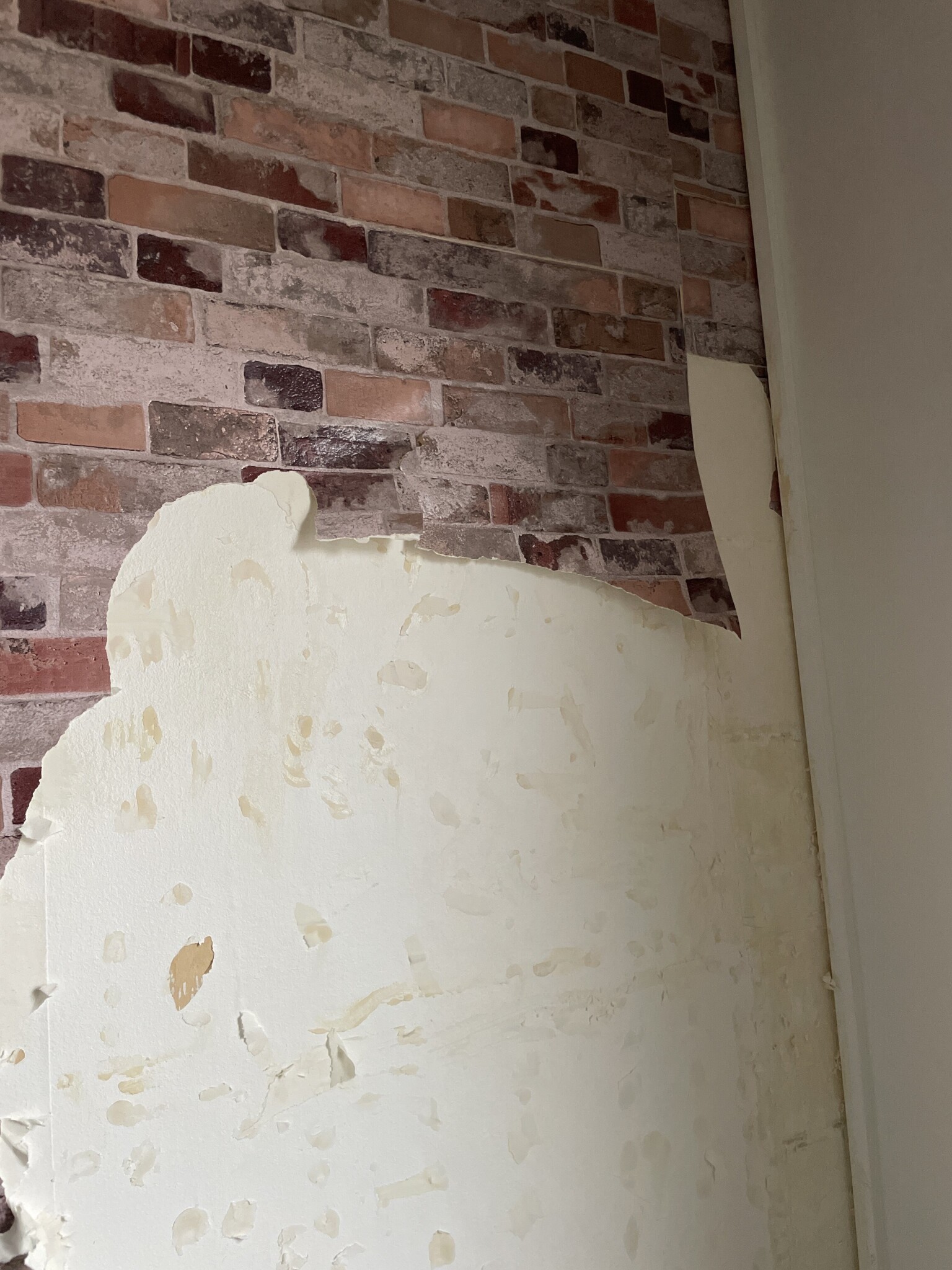

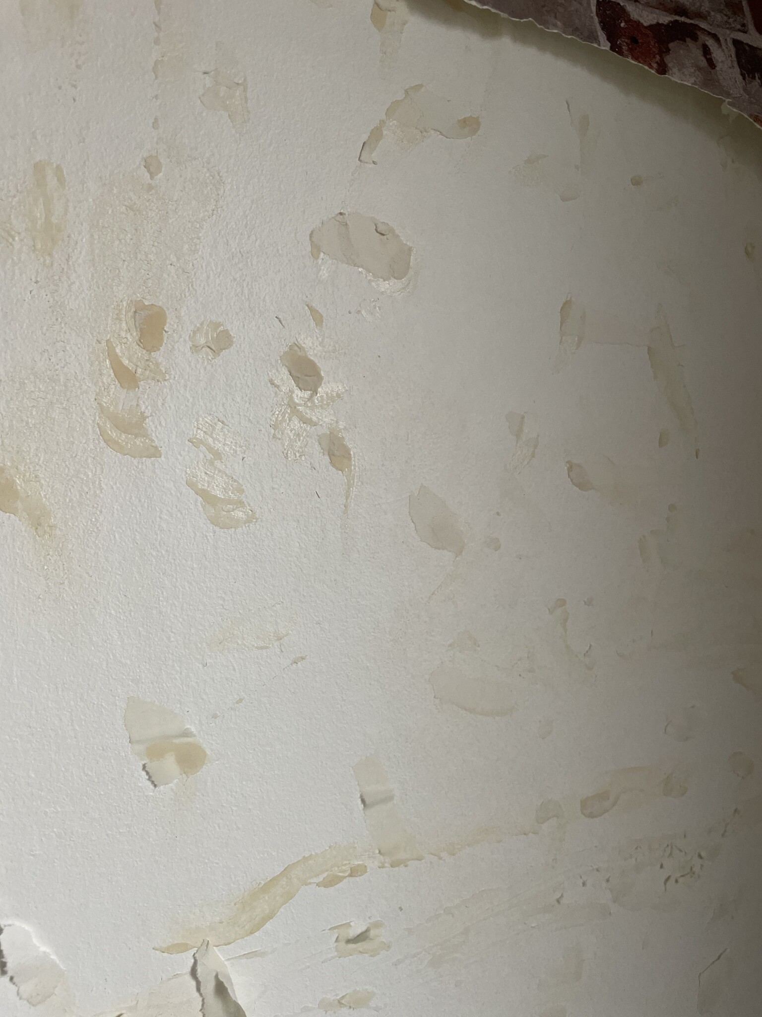

Hej! Försöker få loss den här (rätt tjocka, plastiga) tapeten. Själva tapeten går att riva av, men kvar blir stora kluttar av lim som jag inte lyckas få loss. Har testat dränka in i varmvatten, vatten+vinäger och vatten+diskmedel, men hittills utan resultat. Vad göra? Funkar det att sätta renoveringstapet på, eller behöver det vara jämnare då?
Är inte perfektionist men däremot småbarnsförälder, så mindre arbete prioriteras framför perfektion… ;) Tapet delvis borttagen från en vägg med kvarvarande limrester synliga. Bakomliggande intryck av tegelvägg ses ovanför borttagen tapet.
Närbild av vägg med kvarvarande tapetlim och fläckar efter borttagen plastig tapet, ojämn yta och synligt bakgrundslager av tapet.
Smörja lite tjockare med tapetklister, täcka med gladpack ett dygn. Då brukar det lösas upp och kan skrapas ner. Blir väldigt kladdigt att jobba med.

Kladdigt låter det sannerligen! Hade hoppats på en enklare lösning 😅Men att bara blaffa över en renoveringstapet är rätt kört eller?
