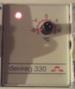

Jag har en värmeslinga i mitt inkommande vatten.
Men jag hittar ingen värmegivare eller värme-avkännare-sond.
I min elcentral har jag ett litet relä, se bilden.
Jag tolkar detta som att värmeslingan har en egen värmegivare i själva slingan, vilket enligt mig betyder att värmeslingan kickar igång då vattent har ca 4 grader, enligt bilden?
Eller kan den på något vis gå på utomhus temp?

Rimligtvis borde det finnas en givare nedgrävd ngnstans. Ser ut som om en indikatorlampa/diod lyser. Om du vrider ratten och den indikatorn slocknar eller ändrar färg vid ett visst läge kan det ge en indikation om vilken temp sensorn har. Utegivare är knappast ngt man har till detta.
