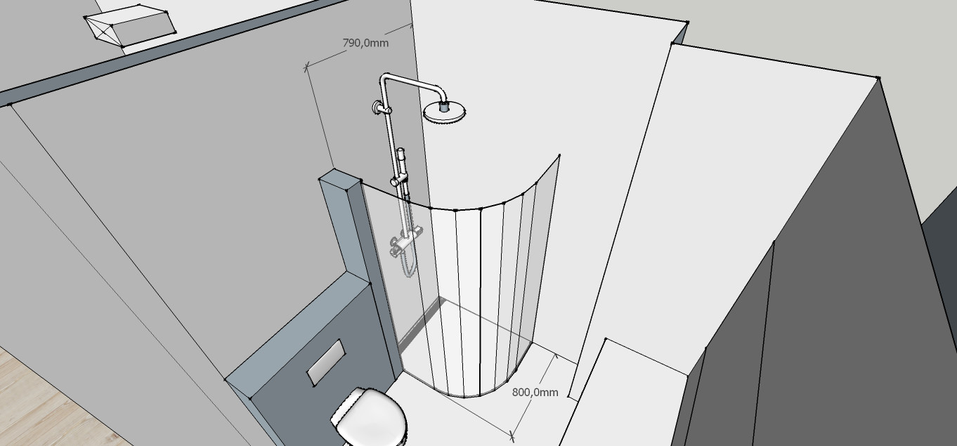

Jo, man måste ju ändå flyta i två omgångar tror jag, först plant hela, sedan lägga form för den del som ska ha fallet. Sedan flyta resterande delen som ska vara plan och sedan den del som ska ha fall.
Den del som kommer ha fallet kommer få en form som matchar de runda dörrarna
Flyt första delen själv och ta sen in nån van person för andra varvet med fall. Se till att första plana varvet slutar några mm under brunnsflänsen. Eller ska du ha en designbrunn, typ Purus line eller Unidrain?

Japp Unidrain, installerad och klar

på vänstra sidan av unidrain brunnen så kan du inte ha en tvär kant utan du måste ha ett mjukt fall ner mot brunnen, annars kan du inte tätskikta på rätt sätt. Plattorna får du sedan lägga plant och fylla med fix under, OM det är så att du ska ha stora plattor med ett fall i duschen som lutar åt ett håll. Så var det iaf med customramen

Det där med att man inte kan ha tvär kant verkar skumt? De har de ju tom i demovideon för Unidrain. Och det går ju inte på annat sätt om du ska ha stora plattor.
