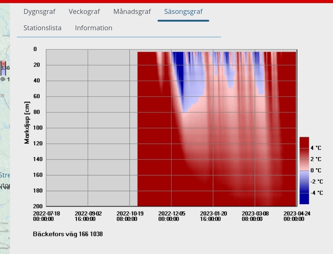

Trafikverket mäter tjäldjup i väg. Normalt så är det inte lika djupt i mark, om snön täcker marken. Men det verkar som tjälen i Göteborg som djupast gick ner ca 80cm i år, och att den i princip försvann några veckor in i mars månad.
Jag skulle tro att den där värmekabeln kan vara avstängd mer eller mindre permanent, om inte vattenröret är helt olämpligt dragit (som t.ex. i krypgrund), eller bara ha den på när det är kallare än t.ex. -5C ute. Det märks ju om det fryser, och då är det ju bara att plugga in kabeln då. Pem slang tar inte så mycket stryk av att frysa några gånger.
https://tjaldjup.trafikverket.se/#/

Bra tips, tack!

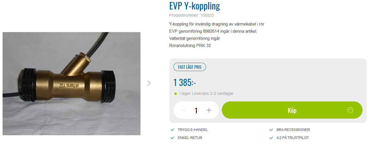

Det är krypgrund, då betyder det att jag ska ha på den vid frysgrader kanske?
Ja Y-röret för värmekabeln absolut.Gustavofiona skrev:
Finns fortfarande exakt samma produkt att köpa.
https://www.vvsochbad.se/evp-y-kopp...MI5oiA98_A_gIVgaWyCh0NpwxrEAQYBSABEgIEAPD_BwE
Men inte den misstänkta vattenmätarkonsolen som är benägen att skapa vattenskador.
Den tror jag är av typen LK580/LK581.
Ja. Då behövs denna.Gustavofiona skrev:
