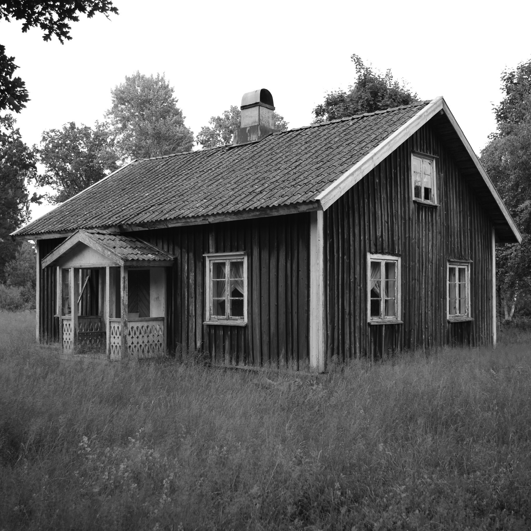

Hej! Jag undrar när detta hus/torp kan vara byggt? Hälsningar Lukas Herngren!

Sannolikt sent 1800- till tidigt 1900-tal. Jag tar det på skorstenen som går upp mitt i nock samt att det inte sticker ut några takåsar under takutsprånget på gaveln.

Tack så mycket! Kallas dessa generellt för torp om dem ligger på cirka 56 kvm? Min kunskap om gamla hus är begränsad.

Ca 1909, (det brukar fö anges som byggnadsår på byggnader äldre än så)

Torp har inte med boytan att göra, utan vem som ägde huset och marken det låg på. Om de som bodde där var bönder ägde de huset och marken själva, om de var torpare ägde någon annan (en bonde eller staten, exempelvis) huset och marken och torparfamiljen fick betala hyra med pengar och/eller arbete till markägaren.

Tack så mycket för hjälpen! Är byggnadsår den korrekta termen alltså?

Ja, byggnadsåret är när huset är byggt.
I Sverige fick vi ett allmänt husregister först 1909, och då beslutades att alla hus som redan fanns skulle registreras med byggår 1909. Detta gällde oavsett om huset var byggt 1908 eller 1792. Det är därför det står "byggår 1909" på så många gamla hus. @fribygg gjorde alltså en helt korrekt åldersbestämning utifrån fastighetsregistret, för där lär det stå att huset är byggt 1909.
Man kan leta i husförhörslängder eller församlingsböcker om platsen. Säger oftast inget om byggnadsår, men kan vara till hjälp och ge ledtråd. Har t.ex. hittat att det stått nybygge på plats med årtal utifrån när någon flyttade in.
Sedan finns Lagfartböcker från 1876 och fram till ca 1930 som kan vara till hjälp när olika ägare registrerats om det var egen fastighet.
Även hos Lantmäteriet i historiska dokument kan man få ledtrådar.
