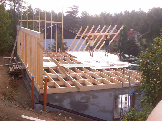

Tänker jag helt fel när jag vill dra upp det på socklen? Visserligen blir det en extra avsats ovan jord. Ni som har gort detta förr - hur gjorde ni?
Använde dubbla Pordränskivor så jag gick till plåtis och beställde, dock ligger mina "lister" starx under mark:
Varför vill man ha en kantlist?
Regn/kondens-vatten från grunden/sockeln skall inte rinna in i väggen utan ut/bort från väggen.
