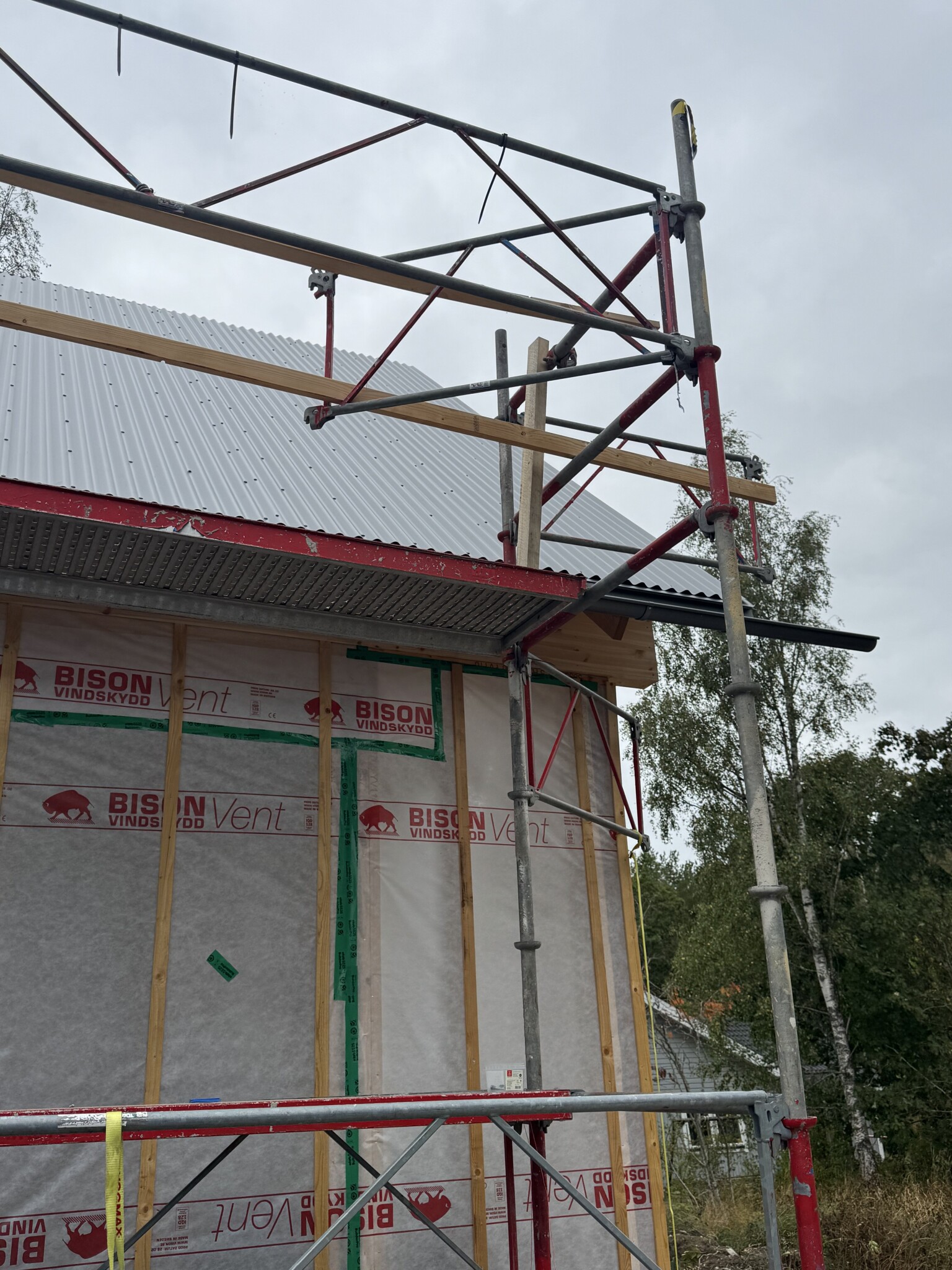

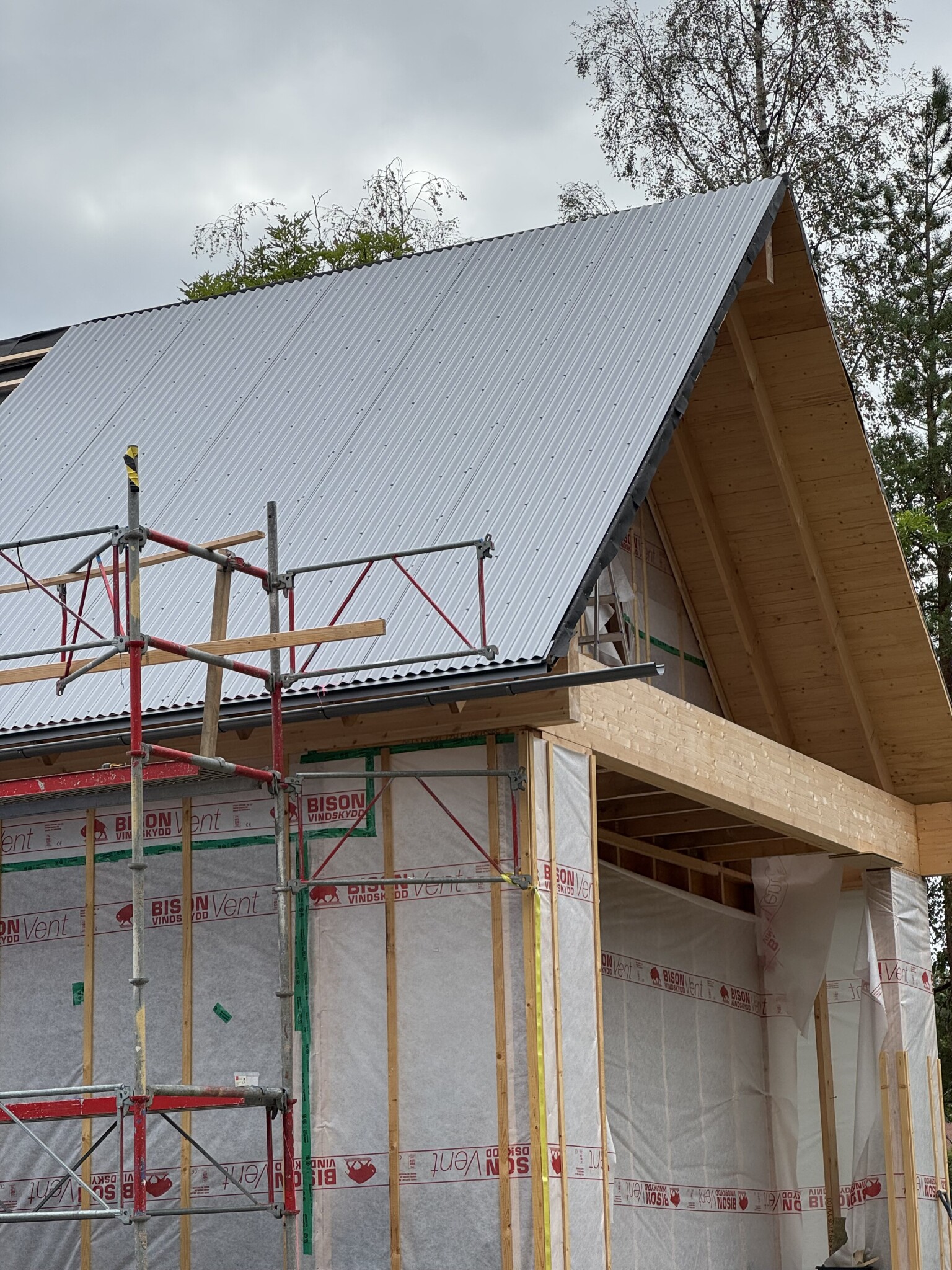

Nu har jag börjat montera plåttaket.
Smidigt med samtligt rätt tungt med 5,3meter långa och lite mer än 1meter breda plåtar.
Gick på 0,6mm för att få lite bättre stabilitet i plåten, men blir såklart lite tyngre.
Men är man lite kreativ så går det mesta!

Vilken metod valde du för att få upp plåtarna ? Jag hade själv ett helsike att få upp plåtarna till vårt tak, dryga 6m långa och närmare 6m till takfot. Vi var 5 personer och det var på gränsen för att få upp plåtarna.
Slutade med att vi fick bygga ett trästativ att skjuta plåtarna på som vi hängde i ställningen.

Vi kör i princip likadant :)
Med ett trästativ/ramp lutendes mot ställning, vi är 3personer för att lyfta/dra upp dessa lägst stativet.
Jag + två pensionärer.
Så det är jag som får slita medans dom håller i :D
En på marken, en på ställningen och jag klättrandes/dragandes på läkten uppe på taket.
