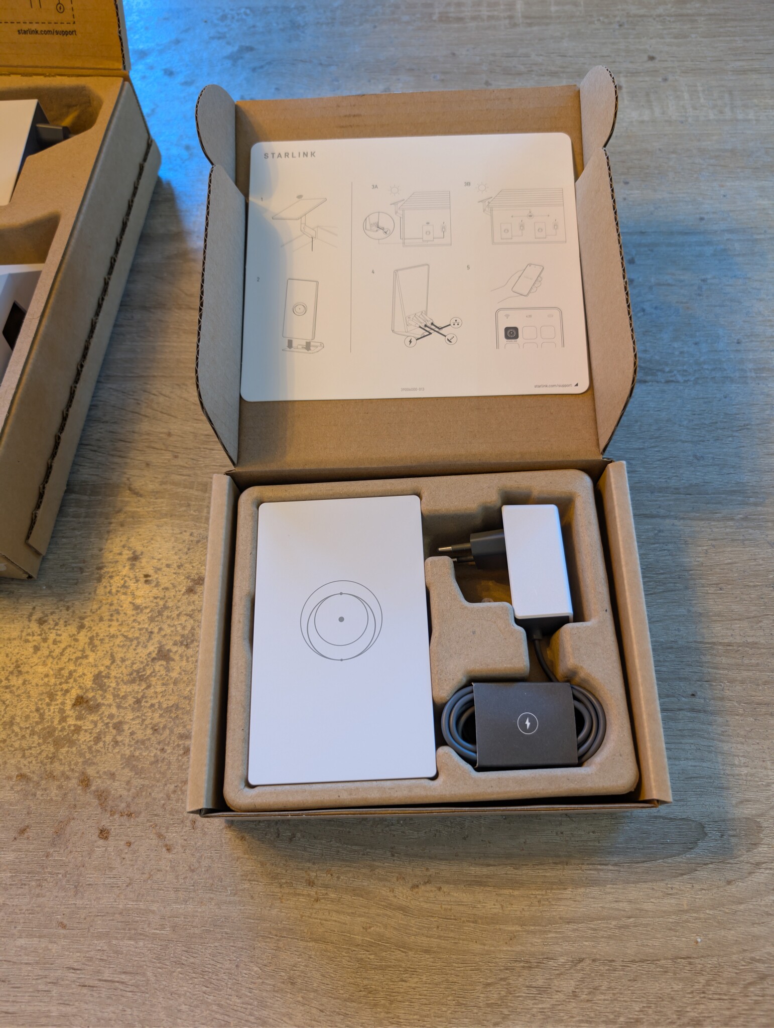

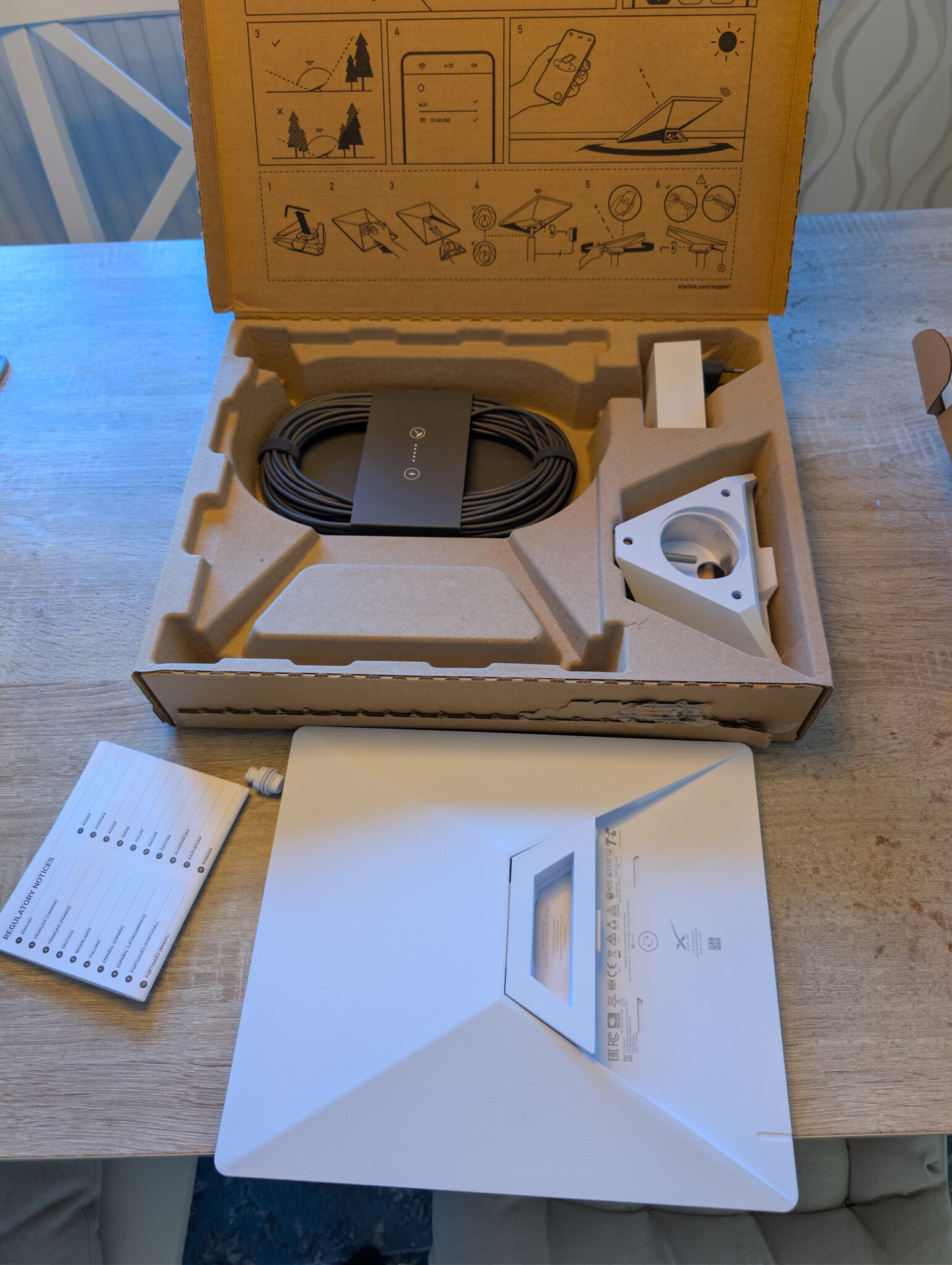

Nu har jag fått hem paketet som innehåller parabolen, 15 meter strömkabel, antennfästen, samt starlink routern Mini kit.
Routern de skickar med gissar jag är för de som inte får tillräckligt bra täckning genom WiFi routern som sitter i antennen. Då skapas ett Mesh nätverk där backhaul kommunikationen sker genom WiFi mellan router Mini och parabolen på taket. Det låter för mig som en dum lösning om den ska kommunicera genom tjocka väggar och tak när det dessutom ligger mycket snö på taket. Bättre köra kabel för backhaul.

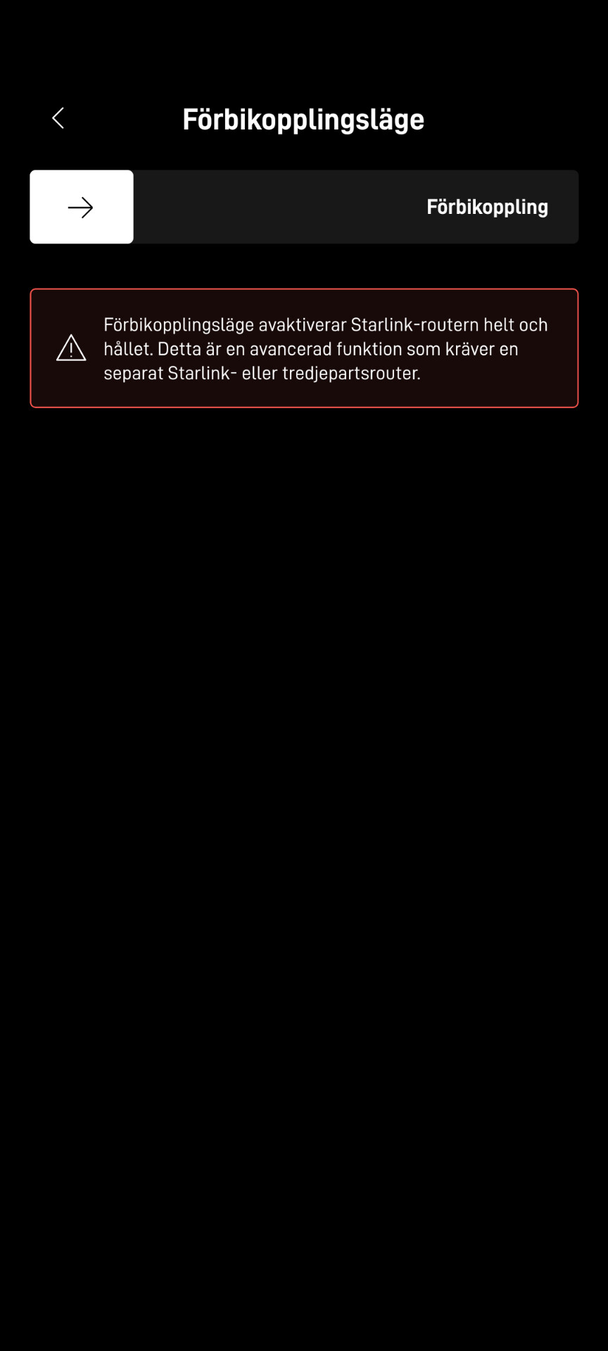

Bypass gör man i appen
Text som visar varning för förbikopplingsläge som avaktiverar Starlink-routern och kräver en separat router.

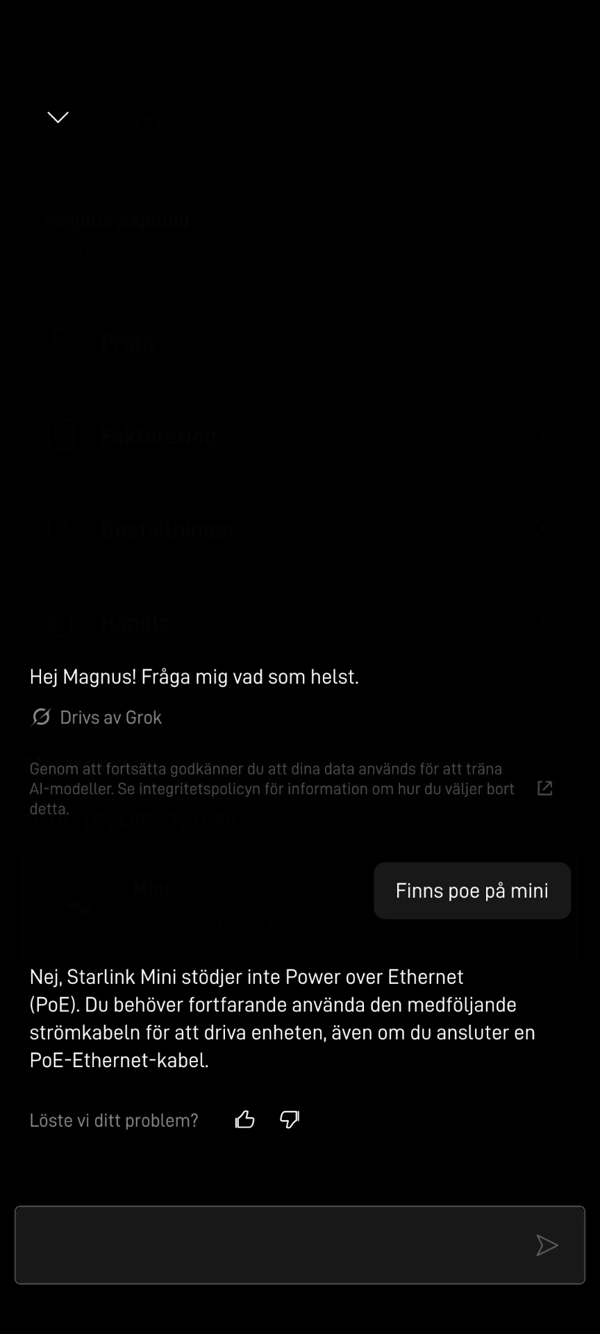

Frågade även i appen om poe stödjs
App-interaktion om Starlink Mini och PoE-stöd, där det framgår att enheten inte stöder Power over Ethernet och kräver den medföljande strömkabeln.
Då får jag dra både medskickad elkabel och nätverkskabel parallellt.
