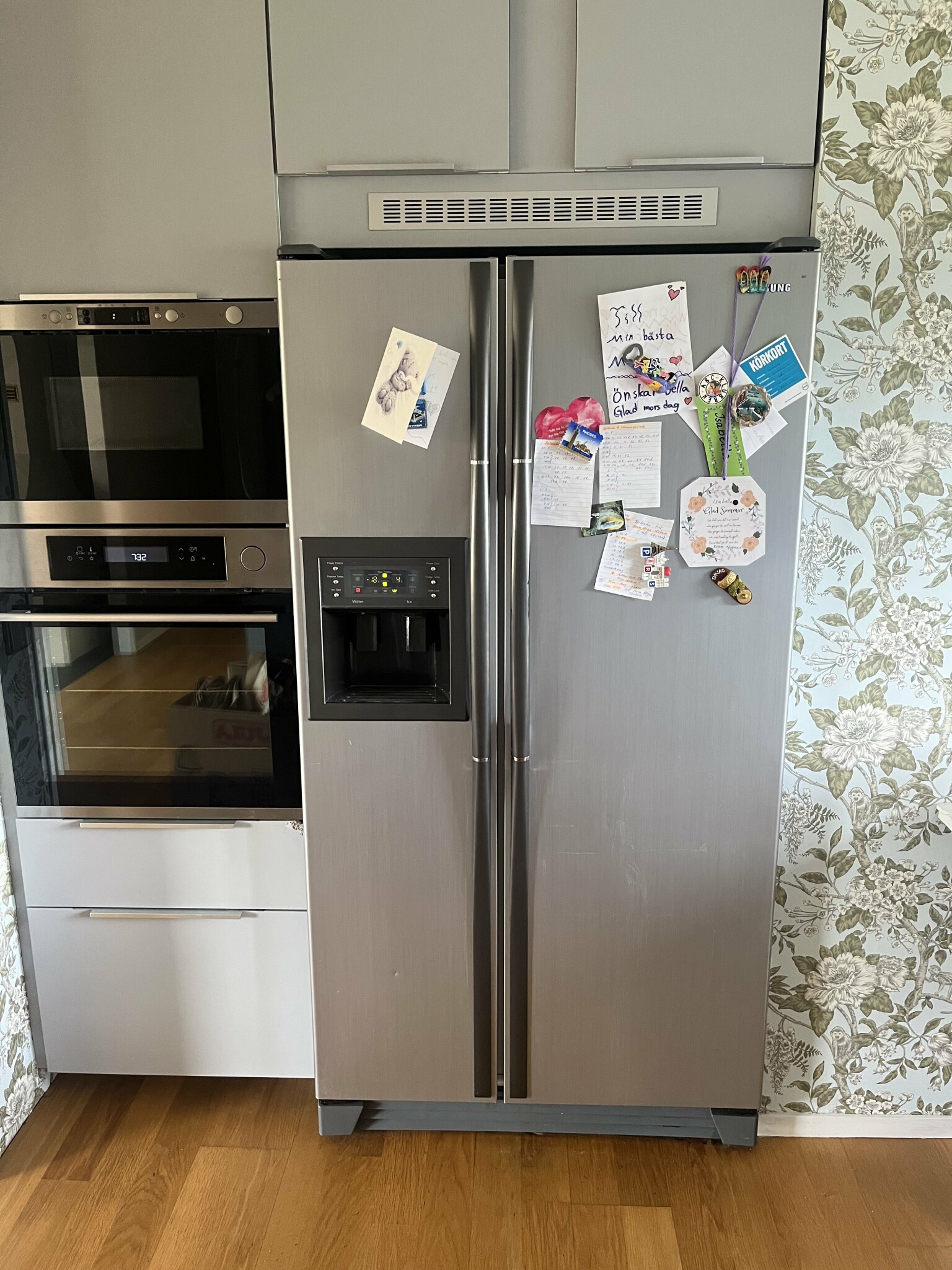

Skåpet är inbyggt absolut, har alla sidor utom framåt då inbyggt. Enda stället det kan komma luft in är ovanifrån via en glipa på ca 1 dm med galler osv. och under men där blåser han ut den varma luften. Jag kan faktiskt göra ett hål i nederkant från intilliggande rum utan att det skulle synas något nämnvärt. Frågan är hur mycket det skulle hjälpa? Om det är värt att göra hål i väggen för det. Går ju alltid att sätta något snyggt ventil galler.
Men med tanke på ljudet från kompressorn så känns det som att den redan har fått stryk tillräckligt och kanske behöver bytas. Gör jag det så blir det absolut hål i väggen.

Håller med, risken är att din kompressor redan har fått för mycket stryk och att det nog blir en ny ”side by side”.
Kan du redan nu mäta temperaturen bakom så har du något att jämföra med om du sedan försöker förbättra luftflödet när du satt in en ny ”side by side”.
Det behövs två öppningar för att luften skall röra på sig och sätts dessa på olika höjd så kan man erhålla "skorstensverkan"
Det är många som gjort ”snygga” infällda installationer av kyl/frys, och därmed i onödan förkortat livslängden och ökat elanvändningen.

Samsung RS21DDMS heter den. Hittade en kompressor på Quickparts.se men kom på att det är köldmedel osv. Så att byta själv är uteslutet. Skulle inte vilja säga att den håller kylan. Kompressorn får igång i tid och otid. Säg att kompressorn kyler ner den till 4 grader och frysen till -18 ( inställd på det) utan att någon har öppnat dörrarna så går den igång ändå efter en stund. Detta antar jag är för att den tappar kylan. Listerna runt är hela och fina och jag har justerat dörrarna. När kompressorn hoppar igång så är det 8 grader inne i kylen, ungefär, enligt min termometer jag har inne i kylen.
Här är en bild på inbyggnaden.

ja det är lite pyssel med att byta denna iofs med R600A man lite specialverktyg behövs.
hur eller hur är det en konventionell kompressor, följer med startrelä och startkondensator
den tappar kylan snabbt om det är varmt i rummet
