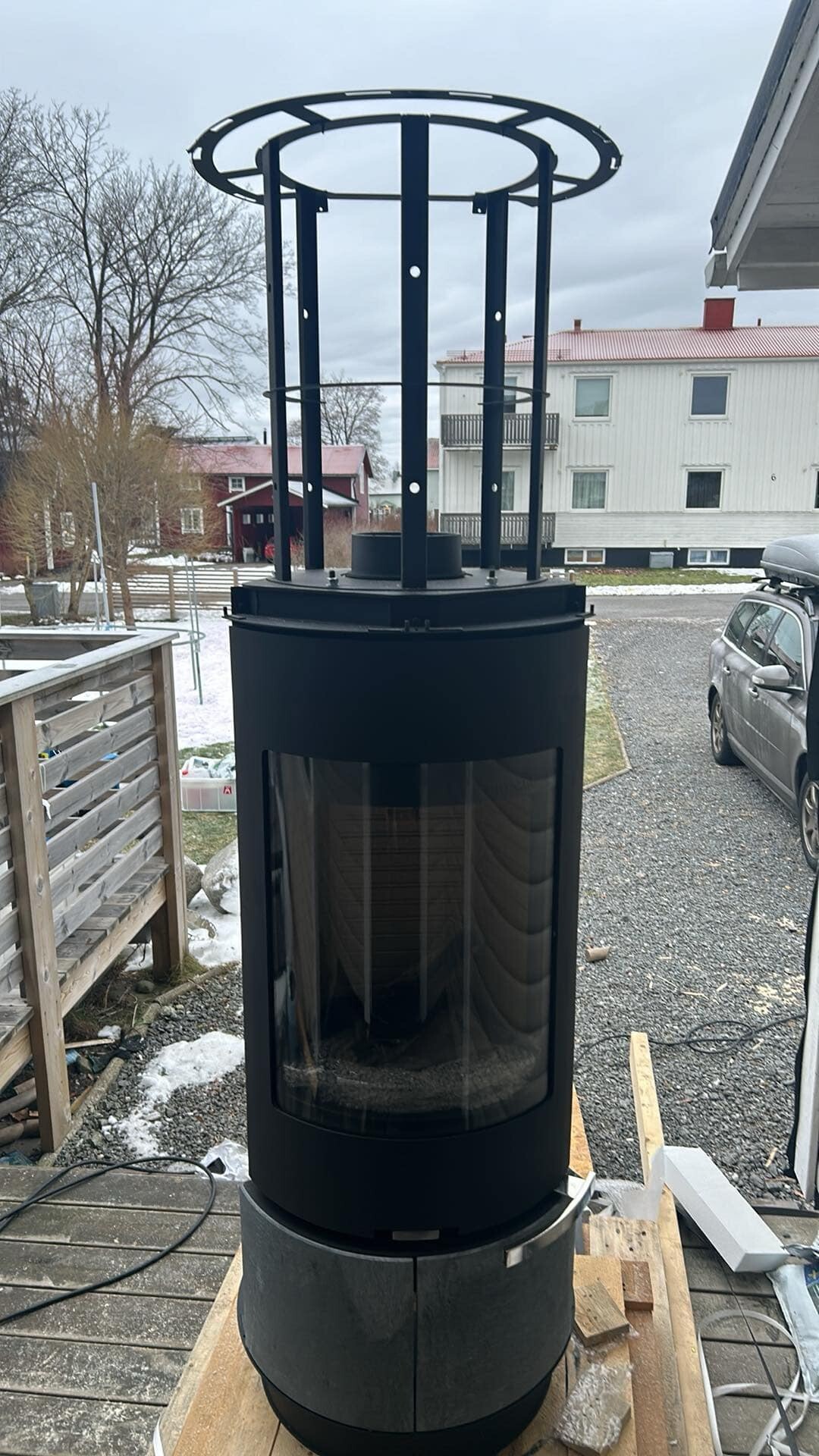

Blev det kaminen Delia?
Nga erfarenheter du kan dela i sådana fall? Är intresserad då den endast kräver 25cm till brännbar vägg.
Hej
Ja det blev den tillsist, fick börja elda i den i januari.
Min sitter 21cm från brännbar vägg. Sotaren hade ingen invändning mot det och väggen blir inte farligt varm.
Kaminen i sig är jättefin och jag är nöjd, klart så hade de varit trevligt att få in lite längre ved än 30-35cm men. Sen stod de att den skulle ha skakroster men det har den inte.
Tack!
Ska titta närmare på den då. Har den endast skorstensanslutning upp eller finns det i ryggen också?
Den går att ansluta både bak och topp.
Finns två st halvt utskurna plåtar på baksidan om man vill ansluta bakåt.
Dock måste man ha en vinkel innanför stentoppen då det på själva ”kamindelen” endast är en anslutning i toppen.
Vet inte om min förklaring va superbra 😅
Perfekt. Jag är med på förklaringen. 😀
Då seglar den absolut upp som ett starkare alternativ
Ser den ut innanför stentoppen.
utgångarna på baksidan finns på ritningen dom har på hemsidan

Funderar på samma kamin, är du fortsatt nöjd? Några saker du är missnöjd med eller man bör tänka på?
Hej
Jag är faktiskt jättenöjd med kaminen, med facit i hand så hade jag köpt den igen!
