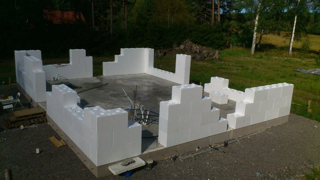

Nu har man äntligen kommit igång med "legobyggandet" ImageUploadedByByggahus.se1348174072.789355.jpg
Har du dragit upp armering i varje gjuthål?
Ja, vi har förtagning till varje kloss utan vid dörrarna. Det vart någon som vi fick kapa i efterhand.
Men enligt cellplast direkt ska det inte behövas men det känns säkrare så.

Seriöst. Jag borrade ner 3st i varje hörn efter att plattan var gjuten, sen fick det vara nog.
