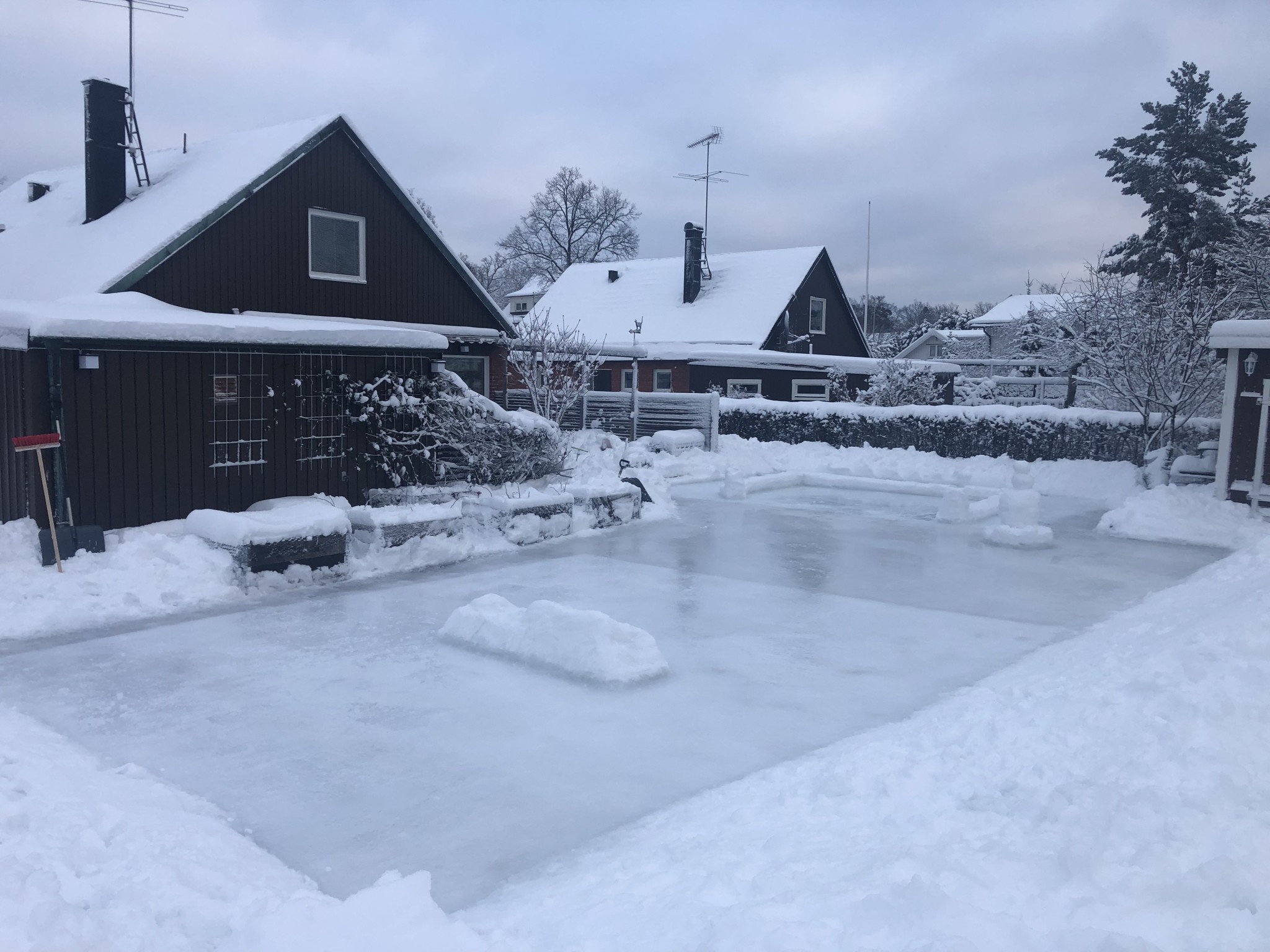

Jag spolade några år. Jag spolade direkt på gräsmattan.det krävs ganska många spolningar. Det går att lägga på lite mer vatten om det finns lite snö på underlaget.
Jag testare även att fylla upp en tunna som sedan fick stå och kallna så att vattnet var 0grader. Sedan vippade jag den. Då flyter det ut, utan att det nya vattnet riskerar att smälta hål i underlaget. Om det lutar lite kan man bygga upp en liten vall av blöt snö. Men det bör inte finnas märkbara lutningar.

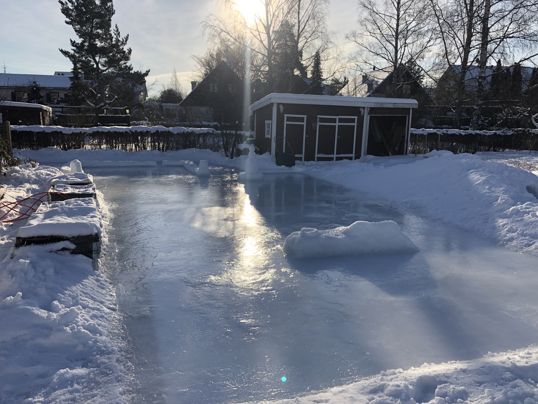

Här kommer mina tips för er som inte vill göra ett byggprojekt av det hela (jag vet att detta är en bygg-sajt) men jag gör ändå. Resultat ca 90kvm skridskobana i Stockholmsområdet. Kostnad 300kr/Pre presenning (3st) från Biltema.A axxa skrev:Tänkte dela med mig av mina försök att skapa en hockeyrink/skridskobana/isbana i trädgården och på köpet kanske få några tips från andra som haft liknande projekt.
I fjol (2016) skruvade jag ihop en ram, ca 5x8 meter, av lite överblivet 90x45, spände en pressening över ramen och ställde ut vattenspridaren. Ganska omedelbart insåg jag att det inte var en bra idé
Här kommer mina tips:
• Lägg ut en press på en skottad yta
• Skotta på all snö
• Spola snön till kramsnö/slask
• Trampa snön
• Låt den frysa
• spola upprepade gånger med lite vatten och vips sågar du en åkbar, hållbar men inte perfekt is, men helt klart duglig för rolig hobby åkning.
Har själv spolat upp ca 90 kvm på det sätt tog ca 2 veckor eftersom det är i STOCKHOLM och vädret är lite Si och så.
Tips: Ha en vit press, ta bort alla löva och skräp, låt dem inte frysa fast. Spola ofta och sopa efter skottning så får du bästa resultat.

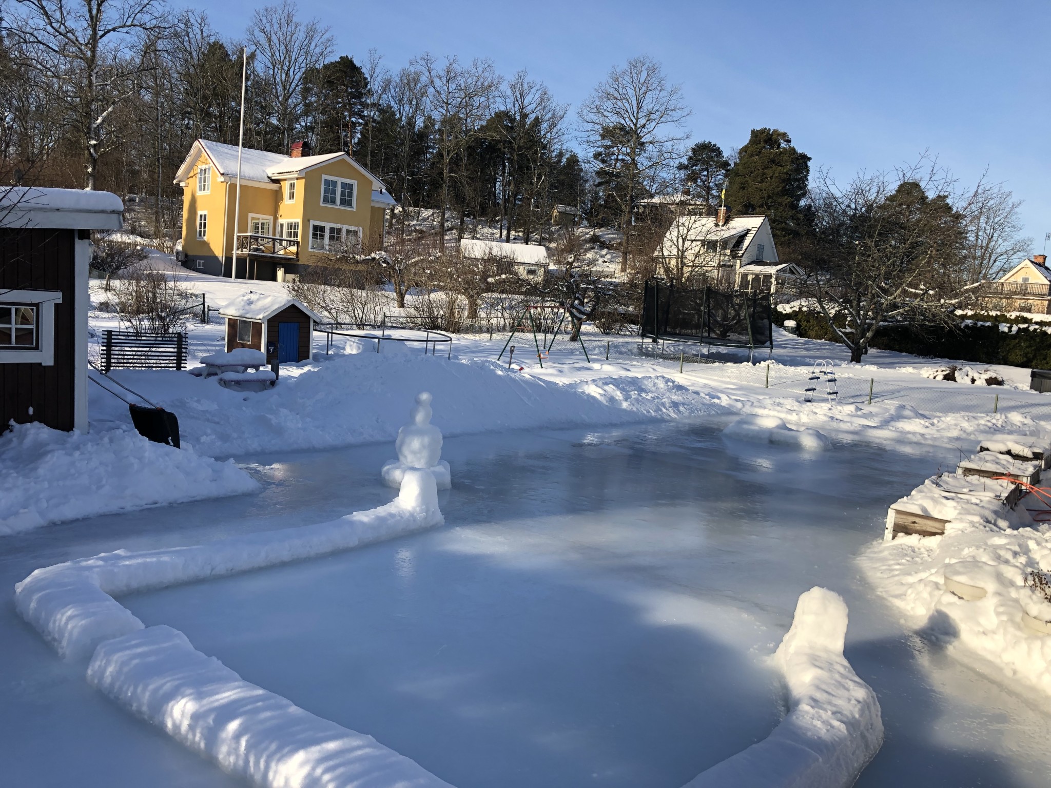

Det är andra året jag gör det.
I fjol så spolade jag direkt på gräsmattan, försökte få till en sarg av snö jag blötte. Erfarenheten blev att spola lite och ofta. Så fort man råkade få på för mycket vatten på ett ställe ville det smälta igenom och skapa gångar där vattnet försvann.ner i gräsmattan. Gräsmattan var ju inte direkt plan så vattnet ville ju gärna rinna och samlas på visa platser där det blev hål...
I år så köpte jag en billig presenning och byggde en sarg av virke och försökte gjuta en is.
Nu såg jag hur mycket gräsmattan lutar. När jag fyllt på 20cm hade jag vatten på nästan hela ytan 6*10meter. Det var då jag började inse att presenningen i te var gjord för det vattentrycket och började läcka.
Den blev riktigt fin is på en bit där det var 10cm vatten så tekniken att gjuta kan nog vara bra om man har tätt under.
Så nu blev det att gå ut och skvätta vatten i ett tills jag fått upp nivån. tyvärr så har jag lite dåligt tålae och hällde gärna på för mycket vatten och ville det gärna samla sig vatten, frysa på ytan och läcka ut någon stans och bli stora luft.
Så har man en plan yta så går det säkert lättare.
Det stämmer pressen är under och det är löven man ska akta så de inte fryser fast.T tobbbias skrev:
Kan också passa på att uppdatera att isen fortfarande finns kvar fast det nu varit plusgrader i över en vecka. Hoppas bara det kommer lite minusgrader så jag kan börja spola igen annan det är försent.
T tobbbias skrev:
Syftade på löv och skräp, ser att jag var lite otydlig. När löven kapslas in i isen och sedan får sol på sig så blir det hål isen, som man måste laga med slask.
