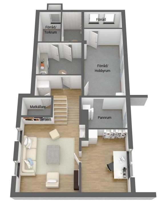

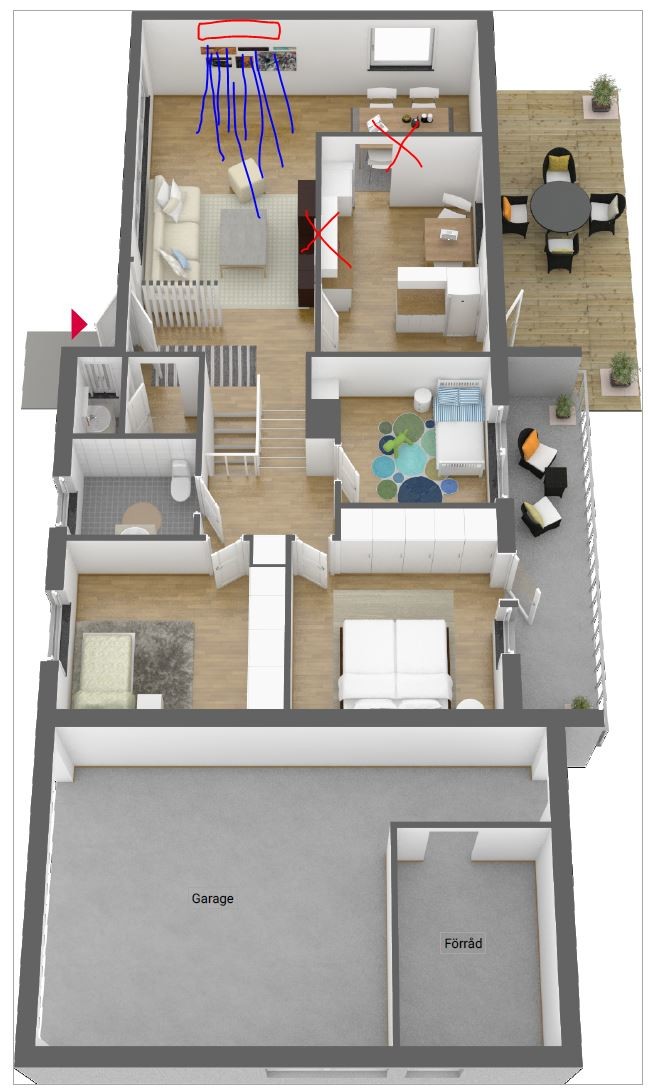

Hus: Tegelhus byggt 1969, platt tak med 2400mm takhöjd på 2 övre våningar och källarvåningarna 2200mm. 224kvm delat på 4 halvplan. Jag bifogar planlösningarna så ser ni hur det är uppdelat. Jag håller på att renovera huset invändigt, så bägge innerväggarna på entréplan skall bort och denna yta blir öppen. Kök och Vardagsrum.

Tror ni jag kan vinna ännu mer än detta, om jag väljer en bra LLVP, placerar den i vardagsrum och riktar den likt bifogad bild, så den blåser genom hela kök/vardagsrum och fram till halvtrapporna, där både övervåningen och kanske t.o.m undervåning får sig en smekning av värmen från pumpen?
Trapphuset med dessa 3 halvtrappor är öppet och luftigt.
Skulle detta resultera i att jag förhoppningsvis kan dra ned radiatorerna som finns på entréplan samt övre plan rejält (typ frostskydd) och ha dörrarna öppna? Kanske kan sänka lite i Gillestugan som ligger nedanför trappen också. Termostaterna i elementen på källarplan ställs in på 18 grader.
