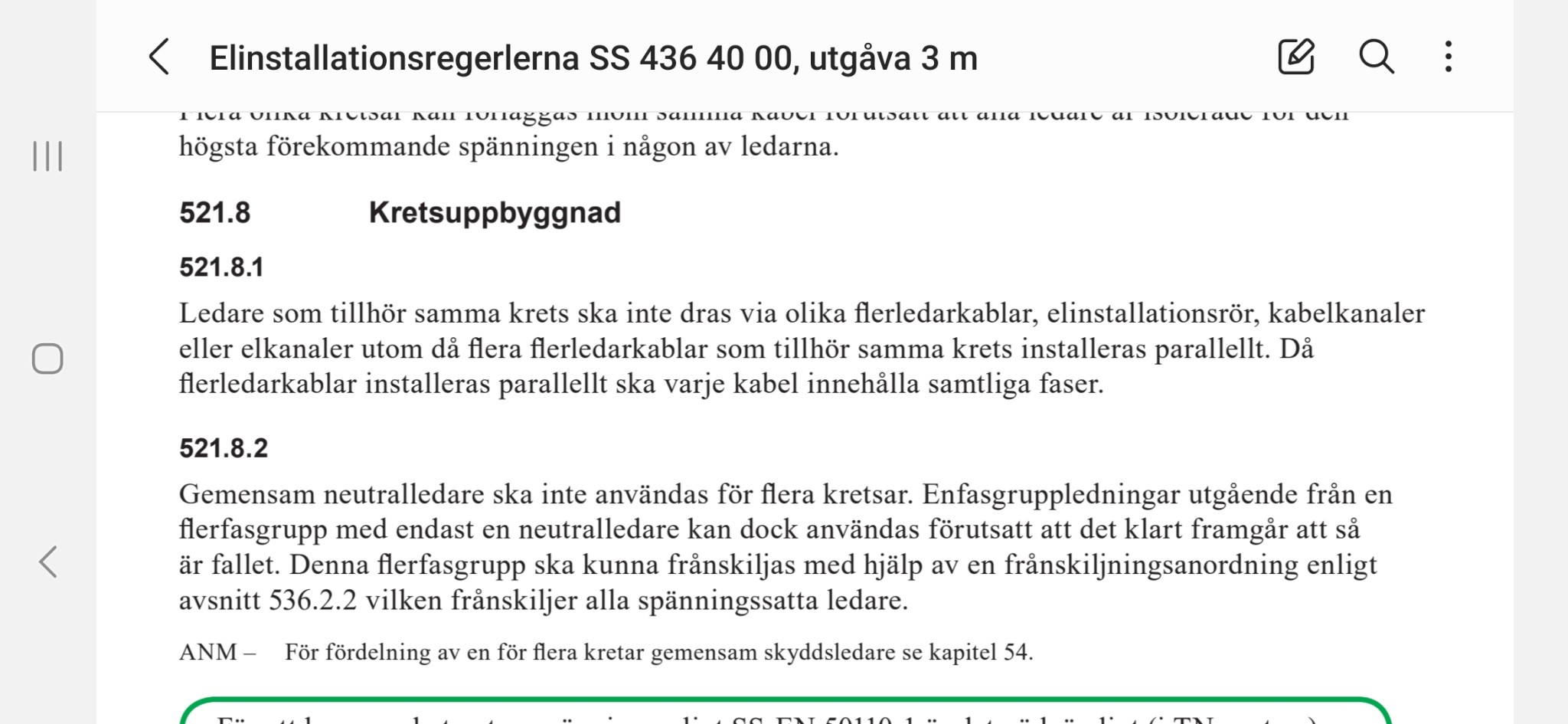

Bo.Siltberg #16 Hobbyelektriker · Värmland, Molkom · 26 840 inlägg 3 jan 2023 10:47 Bo.Siltberg Hobbyelektriker Värmland, Molkom 26 840 inlägg 3 jan 2023 10:47 #16 Ja 521.5.1. Om jag hittar på regler själv brukar jag vara tydlig med det, om jag inte slarvar.
Demmpa #17 Husägare · Kalmar · 25 993 inlägg 3 jan 2023 11:19 Demmpa Husägare Kalmar 25 993 inlägg 3 jan 2023 11:19 #17 Bo.Siltberg skrev: Ja 521.5.1. Om jag hittar på regler själv brukar jag vara tydlig med det, om jag inte slarvar. Är det inte 521.8.1? Iaf i utgåva 3 av SS 436 40 00 Inloggade ser högupplösta bilder Logga in Skapa konto Gratis och tar endast 30 sekunder
Bo.Siltberg #18 Hobbyelektriker · Värmland, Molkom · 26 840 inlägg 3 jan 2023 18:48 Bo.Siltberg Hobbyelektriker Värmland, Molkom 26 840 inlägg 3 jan 2023 18:48 #18 Den är också tillämpbar.
