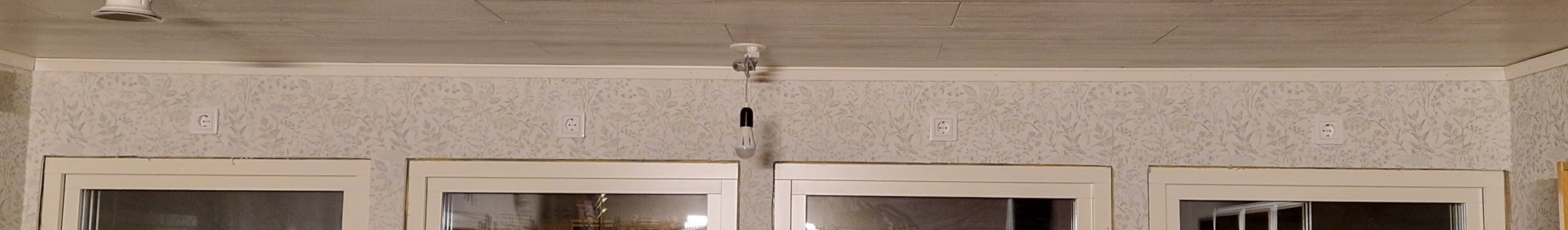

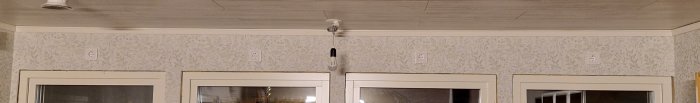

2) Jag var nog otydlig. Det är 4 st 1-meters fönster efter varandra, där man vill ha en häglampa i varje fönster. Man kan ju sätta ett dubbeluttag mellan två fönster, så får man 4 uttag totalt, eller sätta ett dubbeluttag i mitten, där två lampor får dela på ett uttag. Båda lösningarna fungerar ju, frågan är vad som blir bäst/snyggast. Det ska sitta en exxact-primo-ram där med. Bilden med en Trend är endast för illustration.
Tack för bra svar
/S

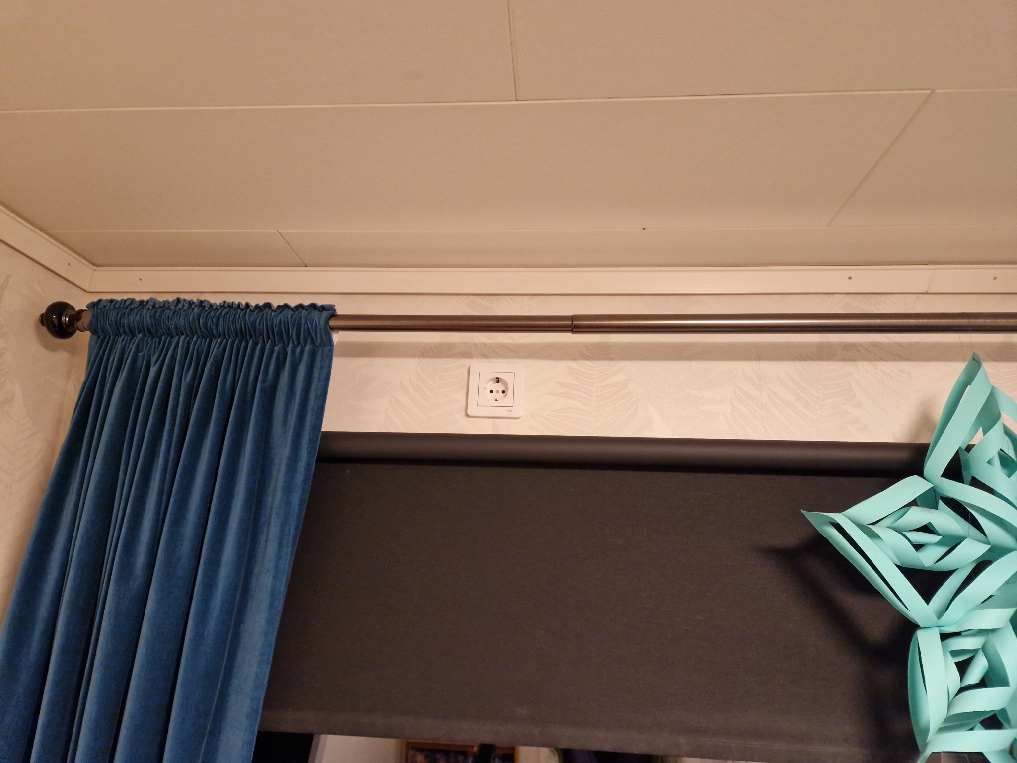

Jag skulle sätta ett enkeluttag över/bredvid varje fönster, där det döljs av gardinen.

Ja det mest logiska är ett 1-vägs lamputtag eller vanlig 1-vägs shuko ovanför varje fönster, dock tror jag inte det kommer vara gardiner där som täcker brytarna, finns liten risk att det kommer att bli estetiskt ej så tilltalande med fyra lamputtag där.
/S
