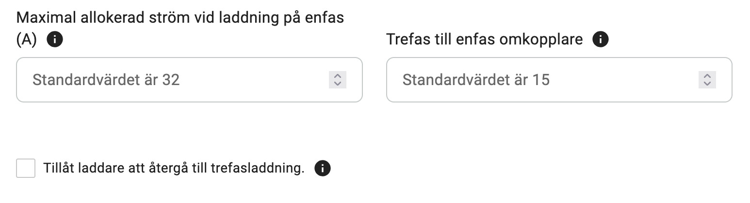

Tyckte någon skrev att den i så fall använder det som är inkopplat som L1.
Det är funktioner för Zaptec Pro som har fasbalansering och inbyggda reläer som kan växla över den fasen med minst belastning till L1 i typ2 uttaget. Samma portal till båda och man kan ha en Pro som hemmaladdare.J jaash skrev:
Den gamla hemmaladdaren från Zaptec hade fasbalansering, men i en hemmainstallation så användes fasväxling mer eller mindre aldrig. Bättre att skapa utrymme för trefasladdning eller ställa in den på enfas på den minst belastade fasen. Onödigt att komplicera saker och ting.
