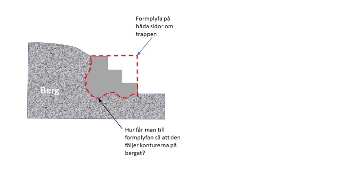

Vi skall gjuta en liten trappa i direkt anslutning till ett berg i vår trädgård. Sidan på berget som trappan skall ansluta emot och bottendelen som trappan skall vila emot är ganska ojämn.
Finns det något klurigt sätt att rita upp konturerna på formplyfan som kommer att sitta på båda sidor av trappen, så att formplyfan följer bergets konturer ganska exakt? Se bifogad bild.
  • Illustration av en planerad trappa med formplyfa anpassad till ett ojämnt bergs kontur.
Du skulle kunna göra en mall av kartong eller ett styvt papper, klipp till den tills det passar och sen föra över det till formplyfan
klipper man för mycket kan man tejpa på mer

@Martin Berggren Tack! Ja, det var ju en bra idé! Skall kolla om jag har några gamla flyttkartonger som kanske kan fungera som mall!
Har använt penna i CD skiva på kartong, följer kontur.
Är du timmerman också ;-)
Det där är ett väl beprövat trick inom mitt skrå, när jag 1978 började formsätta fanns det inga CD-skivor så vi körde med en brädbit som distans, funkar lika bra men lite bängligare kanske 😆 Var mycket formsättning mot berg, men oftast var det inga skönhetskrav så då blev det kontursågning efter behag 😉
Blir inte perfekt, men fyll ut läckor med skumfog
