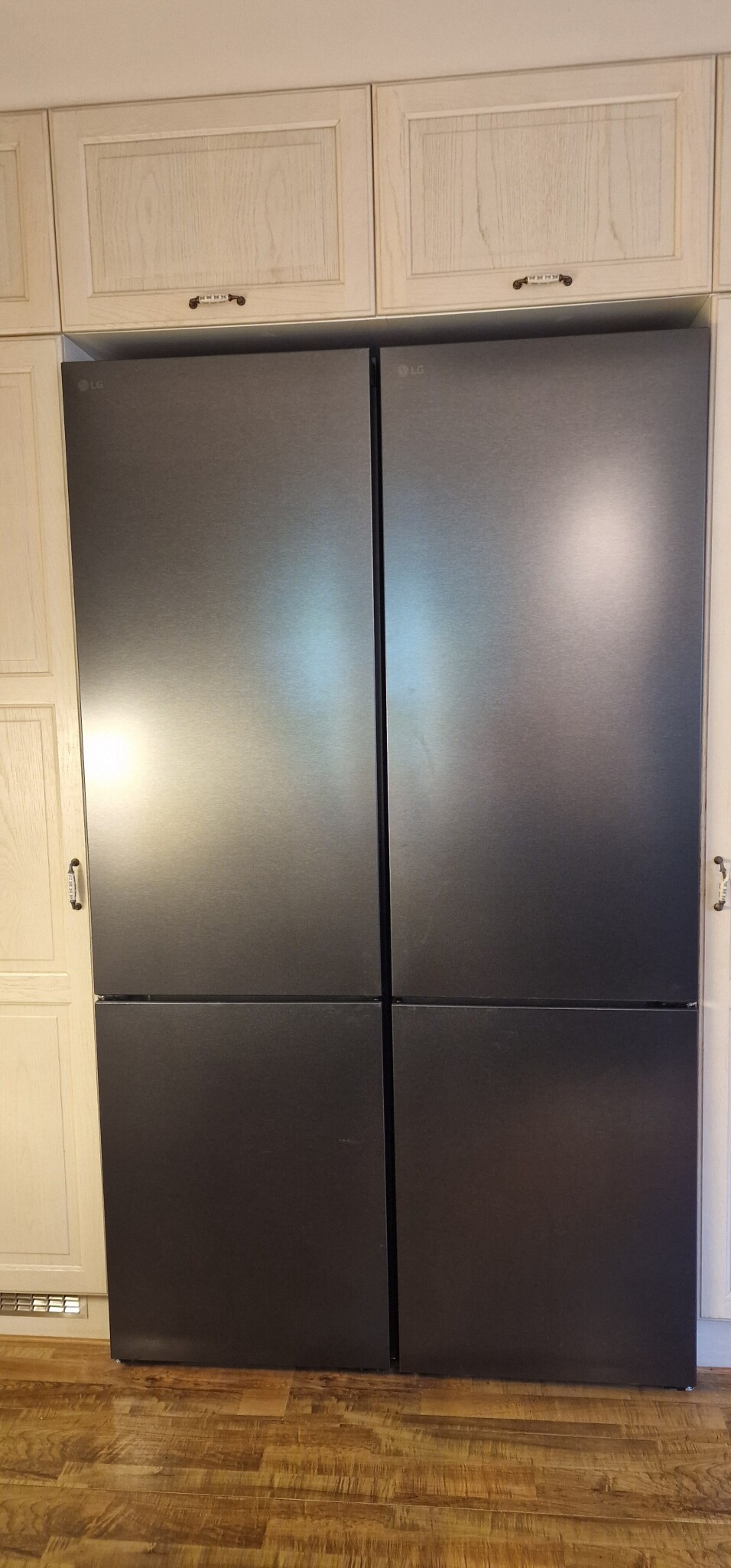

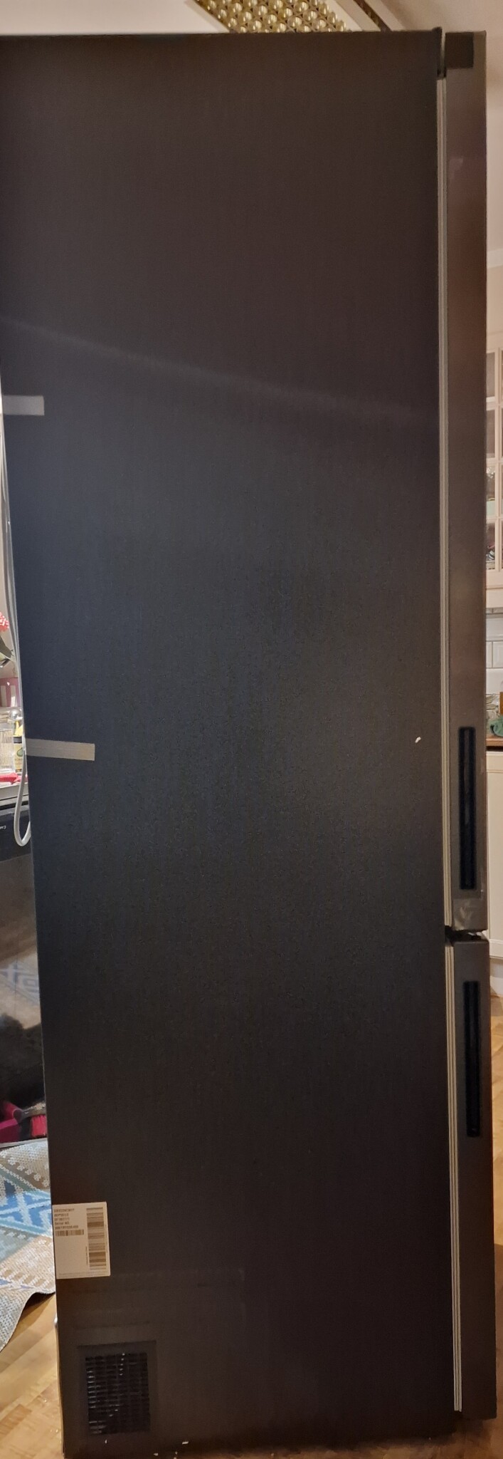

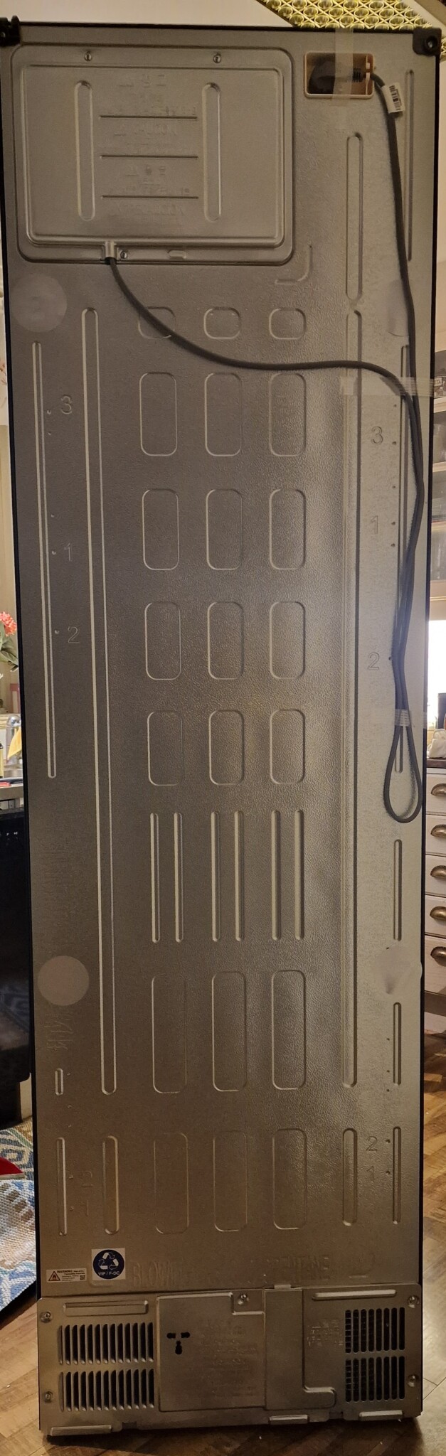

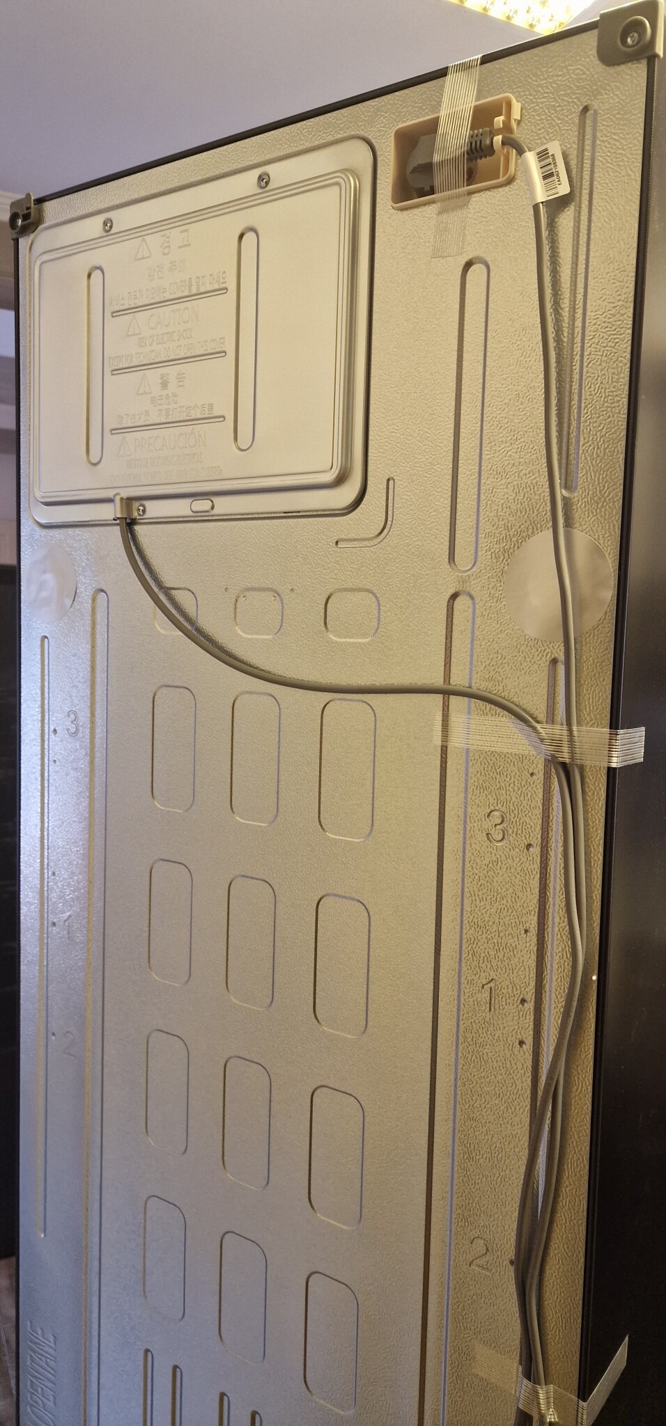

Vår frys pajade för några dagar sen, och som ni vet så blir man en smula stressad när det händer. Inköp av nytt kombinerat kyl/frysskåp, två stycken som vi tänker ställa bredvid varandra, gick kanske lite för snabbt. När jag får bort emballaget så ser jag att den skiljer sig på baksidan från den förra på så vis att det inte finns någon "luftspalt" bakom den, dvs det är bara ett ventilationsgaller, i övrigt helt platt baksida. Efter jag kollat lite i manualen så står det att den inte är avsedd för inbyggnad. Panik! Vi ska ju ha dem i samma hål där de förra stod, mellan två högskåp. Det är gott om luft ovanför, men på sidorna och mot bakväggen blir det ju kloss i. Kommer detta att funka?
En tanke som slog mig är att jag skulle kunna ta bort spånskivan från väggen bakom, då blir det ju luft där i alla fall, kan det vara en idé? Men ventilationsgallret på sidan kan jag inte göra mycket åt. I all fall det som hamnar mellan de två.
Bifogar bild på dem. Skulle uppskatta lite hjälp, känns lite uppgivet just nu. Mvh

Den övre delen där sladden kommer ut, hur mycket sticker den ut? Det bildas väl någon form av luftspalt mellan väggen och baksidan av skåpet?
Risken är ju dock att det blir för varm runt skåpet och det blir svårt för det att komma ner i temp.
Byta skåp är inget alternativ?

Lite förvirrande att deras reklambilder visar produkten placerad mellan högskåp. Alternativet till fristående är integrerat som skall stå i ett högskåp. Manualen slirar lite på mellanrumskravet. De säger att energiförbrukningen kan bli högre om avståndet är mindre.

Nej, det blir bara ca 5-10mm som bäst om man räknar med alla ojämnheter på baksidan.Centano skrev:

50mm i manualen är för att nå energikraven på energideklarationen. Däremot skulle jag säga att den vill ha minst 3-4cm baktill för att kunna ventilera kompressorn effektivt uppåt, och det ”problemet” har du oavsett skåp. Avstånd på sidorna behöver du ej men du kan få problem om du har två kombiskåp ståendes kloss emot varandra.

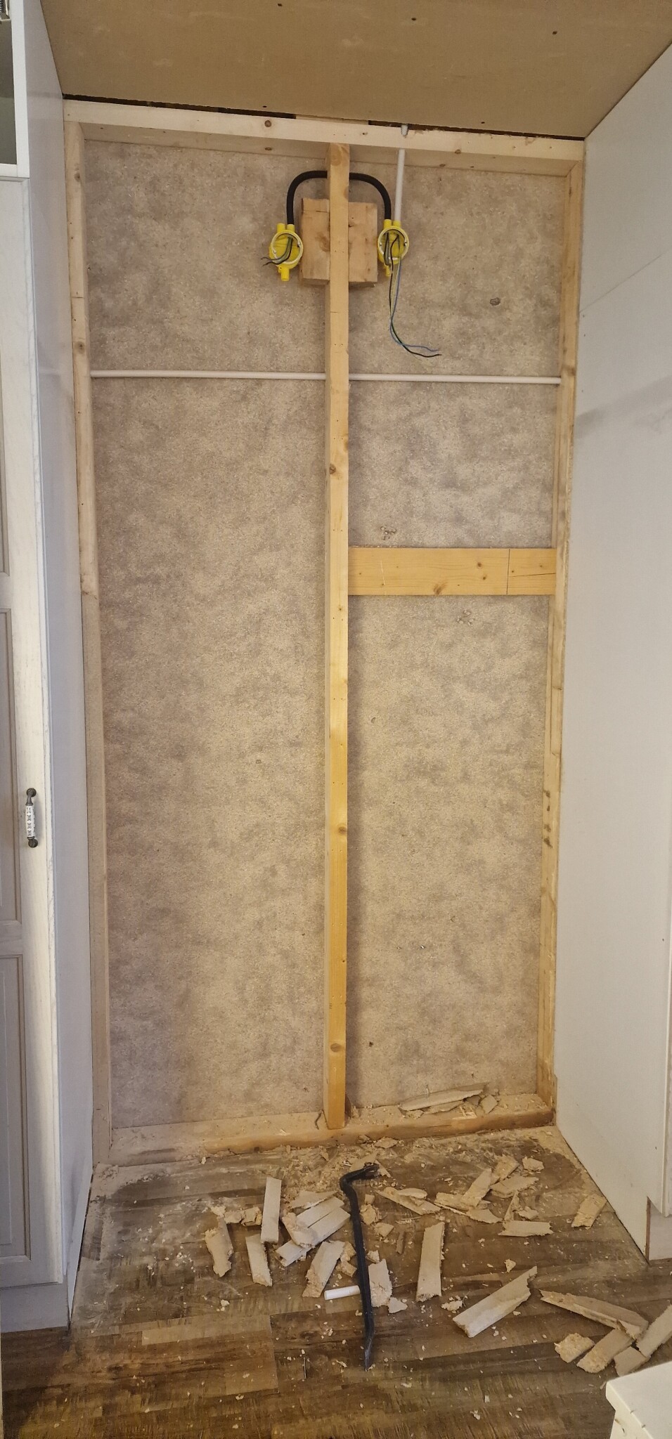

Baktill går ju att lösa, där sitter som sagt spånskiva på 70- eller 95-reglar, så sågar jag bara bort dessa så får jag en spalt bakom och upp till utrymmet ovanför skåpen.F Festlund skrev:50mm i manualen är för att nå energikraven på energideklarationen. Däremot skulle jag säga att den vill ha minst 3-4cm baktill för att kunna ventilera kompressorn effektivt uppåt, och det ”problemet” har du oavsett skåp. Avstånd på sidorna behöver du ej men du kan få problem om du har två kombiskåp ståendes kloss emot varandra.
Det dom brukar säga är att den inte är riktigt avsedd för inbyggnad. Då uppstår eventuella problem med garantin OM den går sönder. Men då ska det väl framgå att man har haft den inbyggd. Har hänt att någon har dragit ut sin kykl på golvet och sagt, den är fristående. Sällsynt att man får några problem med överhettning enligt de vitvarumontörer jag pratat med. Sen är det ingen som riktiigt har kunnat hävda att det berott på att den är inbyggd.

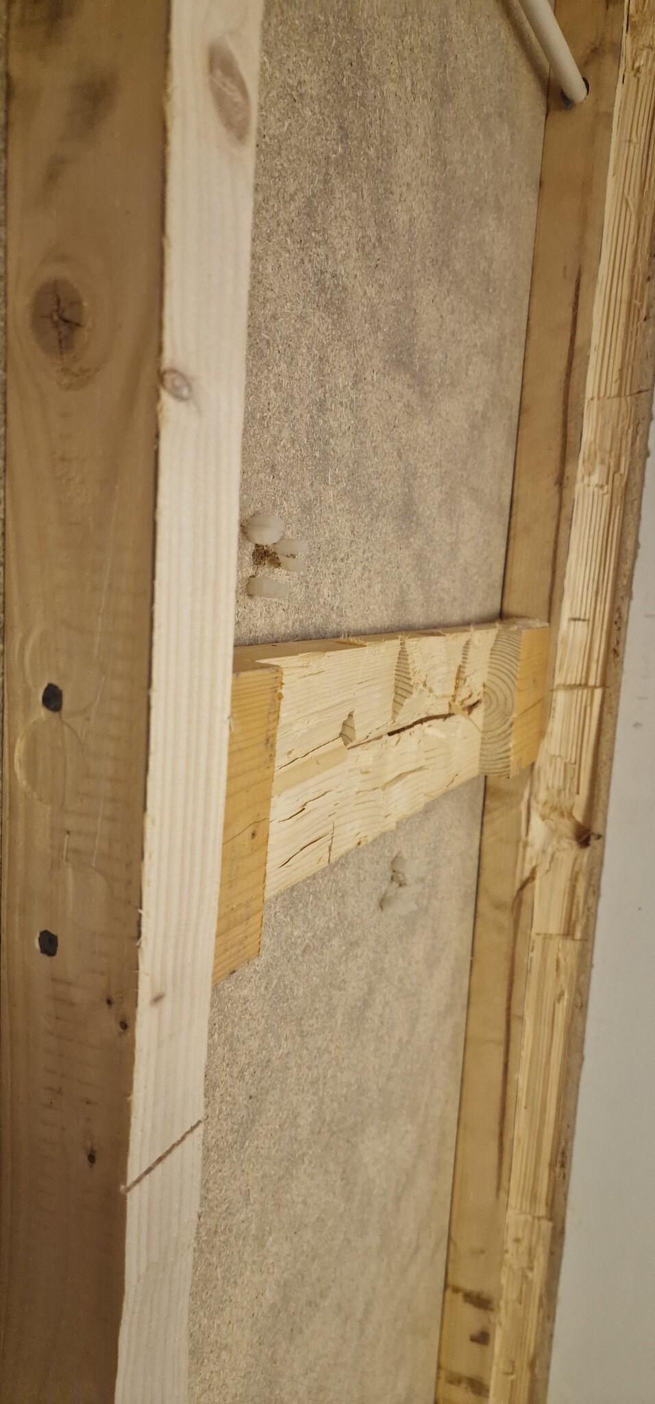

Jag kommer göra så att jag tar hål vid golvet på skåpet på vänster sida och ett luftgaller vid sockeln på framsidan, för att leda bort värmen åt sidan. Sen kommer jag också ta bort spånskivan bakom för att skapa ett luftflöde bakom/uppåt. Det får bära eller brista, men jag håller såklart tummarna för att det bär snarare än brister 😅. Skickar lite bilder efter helgen. Trevlig helg på er och tack för er input!

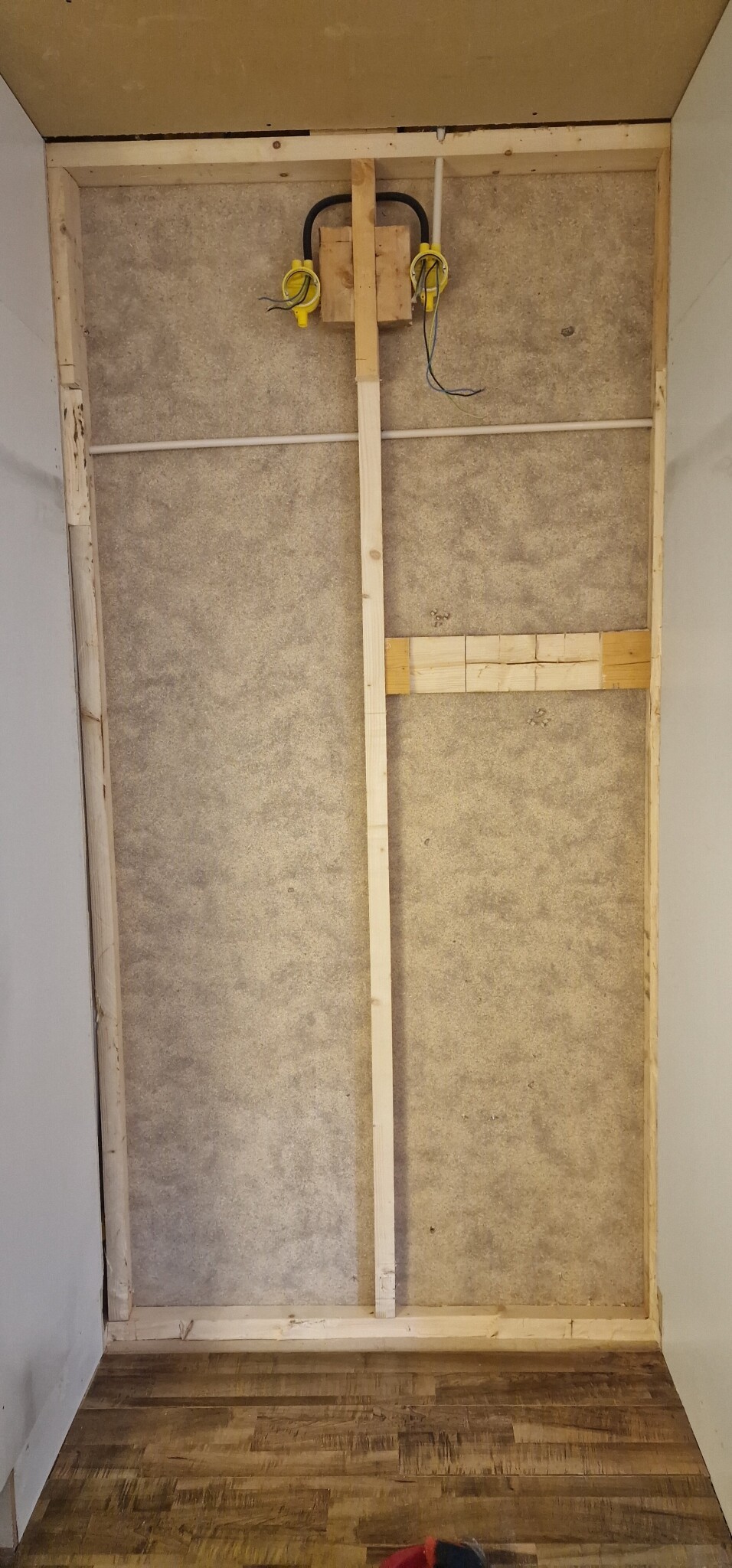

Ja då var det på plats! Fick ta bort spånskivan bak, samt ta bort 4cm på två av balkarna. De var rejält mycket djupare än de gamla! Och högre, två överskåp fick ryka. Och eluttagen fick flyttas upp till de två översta skpåen istället. Sist men inte minst fick det bli en luftkanal på sidan som mynnar ut i ett galler under vänster högskåp (trots att varm luft stiger som någpn påpekade, men finns det bara ett ställe att ta vägen, som i fallet med ventilationen nere till vänster på kylen, så kommer det troligtvis ändå flöda lite luft där, kan ju i alla fall inte skada). Bilder nedan. Passar kanske inte så bra till nuvarande kök, men tanken är att dessa två får hänga med till nya köket som inom något år ska påbörjas. Men satan vad de rymmer mycket! 😁 Så frugan är nöjd, och därmed är även jag nöjd. Lite mer pyssel än jag tänkte mig först, men det känns ju mer som regel än undantag.... Nu håller jag tummarma för att de får ett långt och lyckligt liv. Jag har i varje fall gjort vad jag kunnat. Tack för all konstruktiv input!
