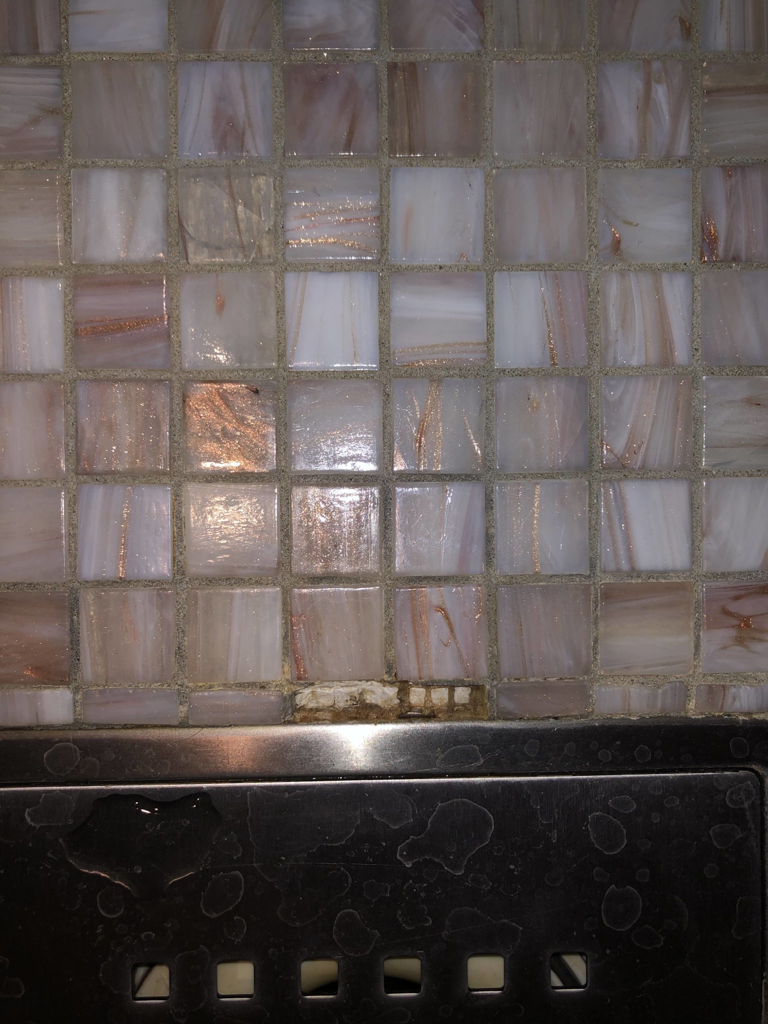

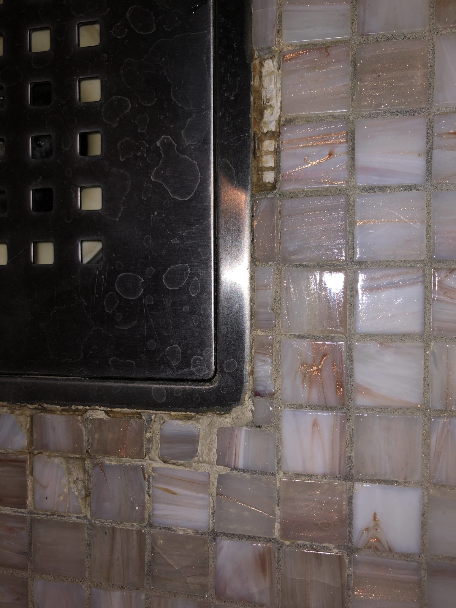

Flyttade in i lägenheten för 1,5 år sen och har sen det alltid haft detta i åtanke men har inte riktigt utforskat det något mer.
1. Har en duschvägg som avgränsar dusch från toalett o resten. Men, i botten är det ett litet hål. Det är verkligen inte runt och tittar man närmre så ser det heller inte ut att vara tänkt att vara där. Se bild
2. Vid golvbrunnen har det lossnat några få kakelplattor. Se bilder
Så, frågan är ifall detta är något att bekymra sig över. Kommer det bli problem inom närmsta åren, eller något man kan låta bli nästa ägares problem?
Tacksam för tankar
Tacksam för tankar

Hur gammalt är badrummet?
Det kanske är dags för en renovering.
1. Det är viktigt att vatten som rinner ut vid ett läckage som inträffar under handfatet kan rinna ut i golvbrunnen.
2. Limma fast dem med kakellim. Sådana där småflisor brukar sitta dåligt.
Det är inte alls gammalt, bara några år på nacken.
men som du säger, frågan är ifall hålet är för ev läckage. Men då hade jag nästan velat se ett runt hål… ska man fylla igen med någon silikonfog? Det är typ 20cm till duschväggens slut, så är inte avskiljt mer än så egentligen
Och vid golvbrunnen så kanske det räcker att limma fast nya bitar. Dom är ju bara 1,5cm breda där och kanske lossnar lätt som du säger.
