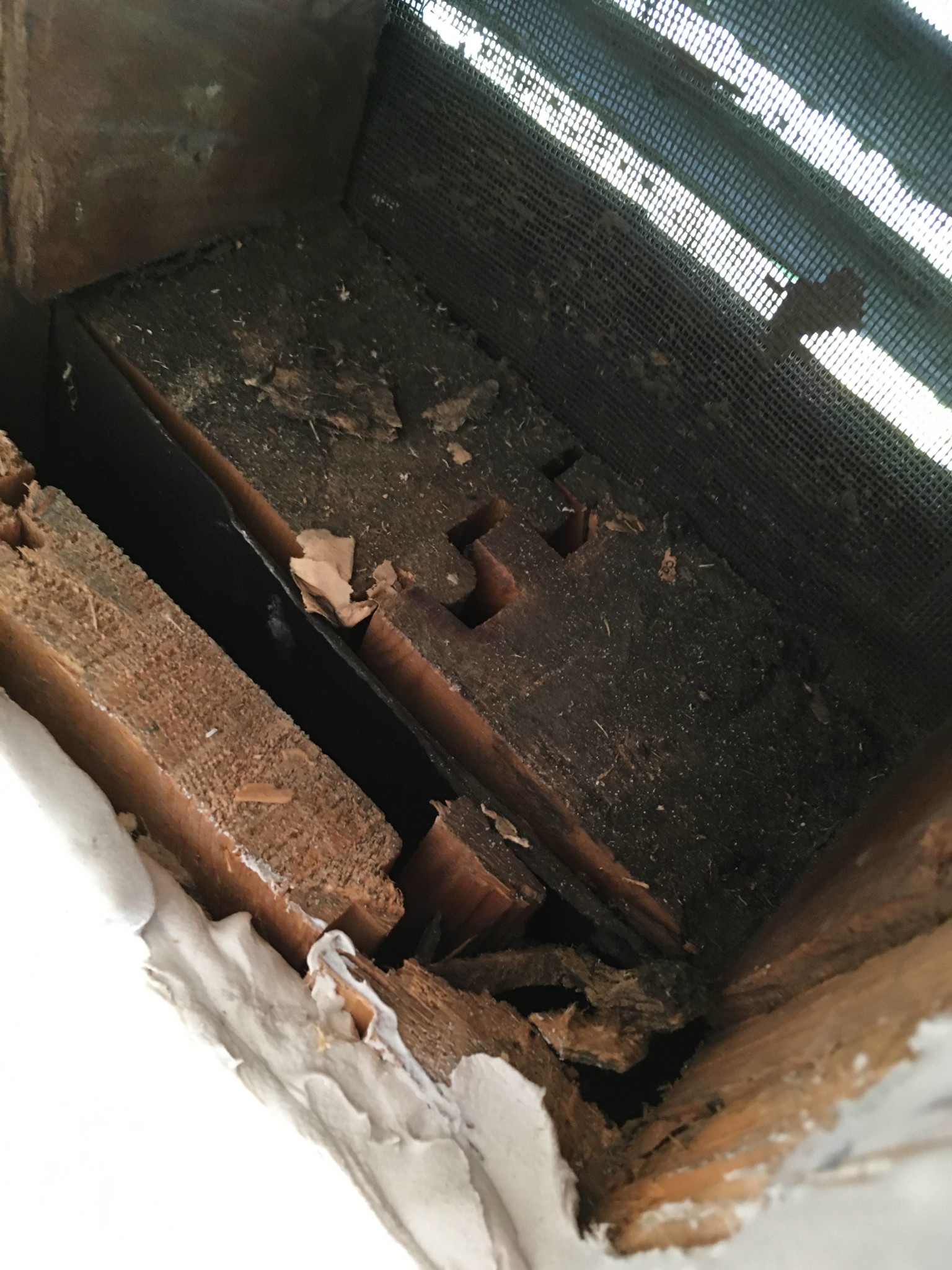

Vad följande stomme klassificeras som?
Vad är för/nackdelen med en sådan stomme?
Vad det kan vara för ingående komponenter? (Ex.vis om det är timmer).
Vilka dimensioner det kan vara?
Om man kan säga något om skicket på stommen?
Huset är byggt 1935 och hade ursprungligen en panelfasad men som man lät lägga tegel på någon gång under 70-talet.
Stort tack för hjälp.
/Nybörjaren.

Det ser ut att vara stående dubbelspontad plank. Gissningsvis 2½ eller 3 tum.
