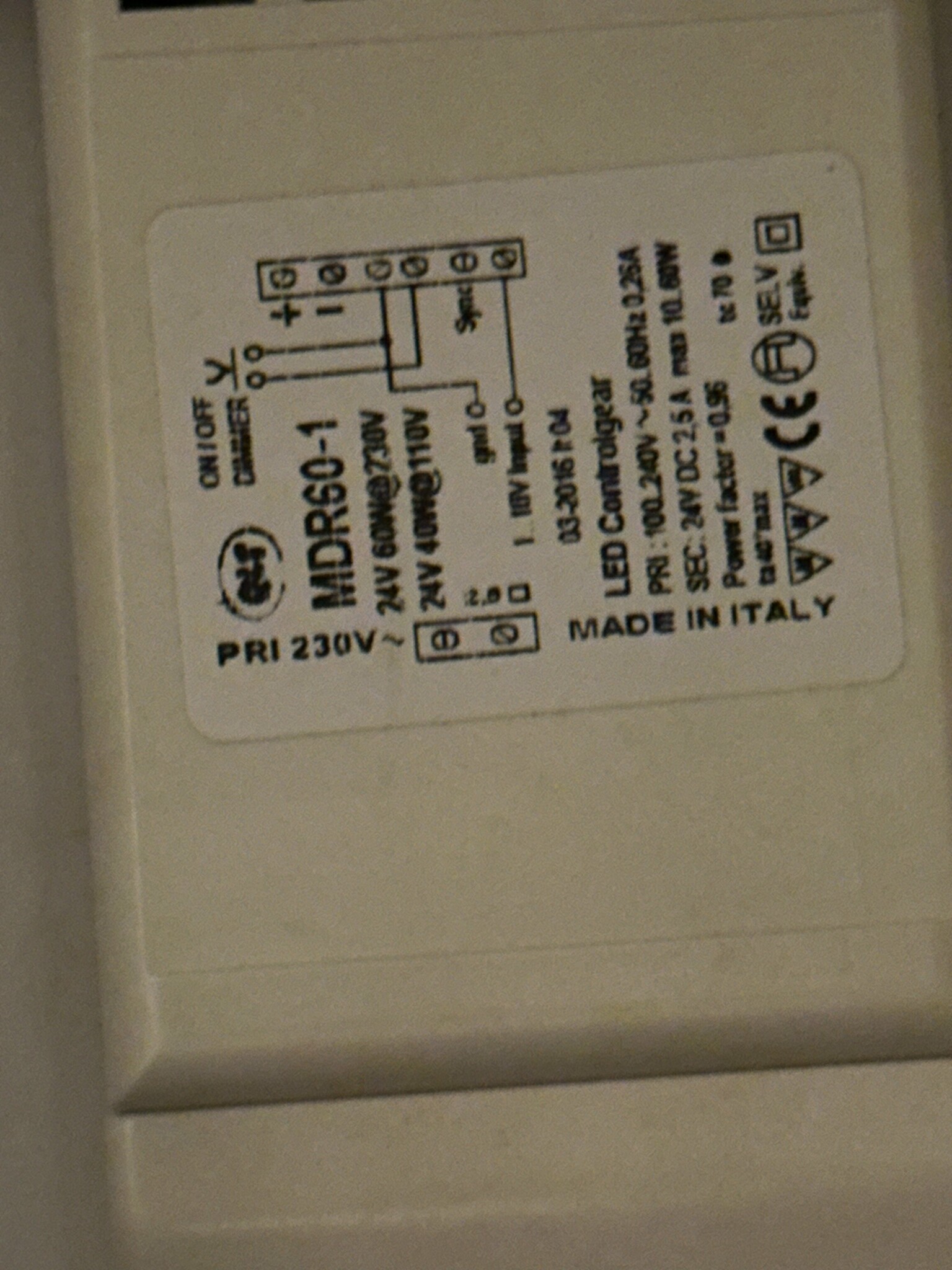

Hej, är det någon som känner igen detta LED-drivdon? Sitter idag och driver en led strip. Den enda jag hittar på nätet är från hidelite. Men fattar inte riktigt varför det verkar som att den ska jordas på sekundärsidan? Eller läser jag fel?

Den är dubbelisolerad (symbolen med dubbla kvadrater), så den ska inte jordas på primärsidan.
Det är väl en potentialfri brytning på sekundärsidan?
Nej styrs med push (strömbrytare med fjäder)

Sorry - nu blandade jag ihop begrepp. Men ja det är potentialfri brytning på sekundärsidan. Men är det det väll alltid i en transformator?
Om du menar gnd-anslutningen så är det där man ansluter signaljord om den ska styras via 1-10V
Dilrah och 1 till

Ja, plejden ska klara 75w vid 24v och den du har max 60w så det borde fungera.

Gnd är inte samma sak som jord
Nej har förstått att det är nollpunkten för signalen
