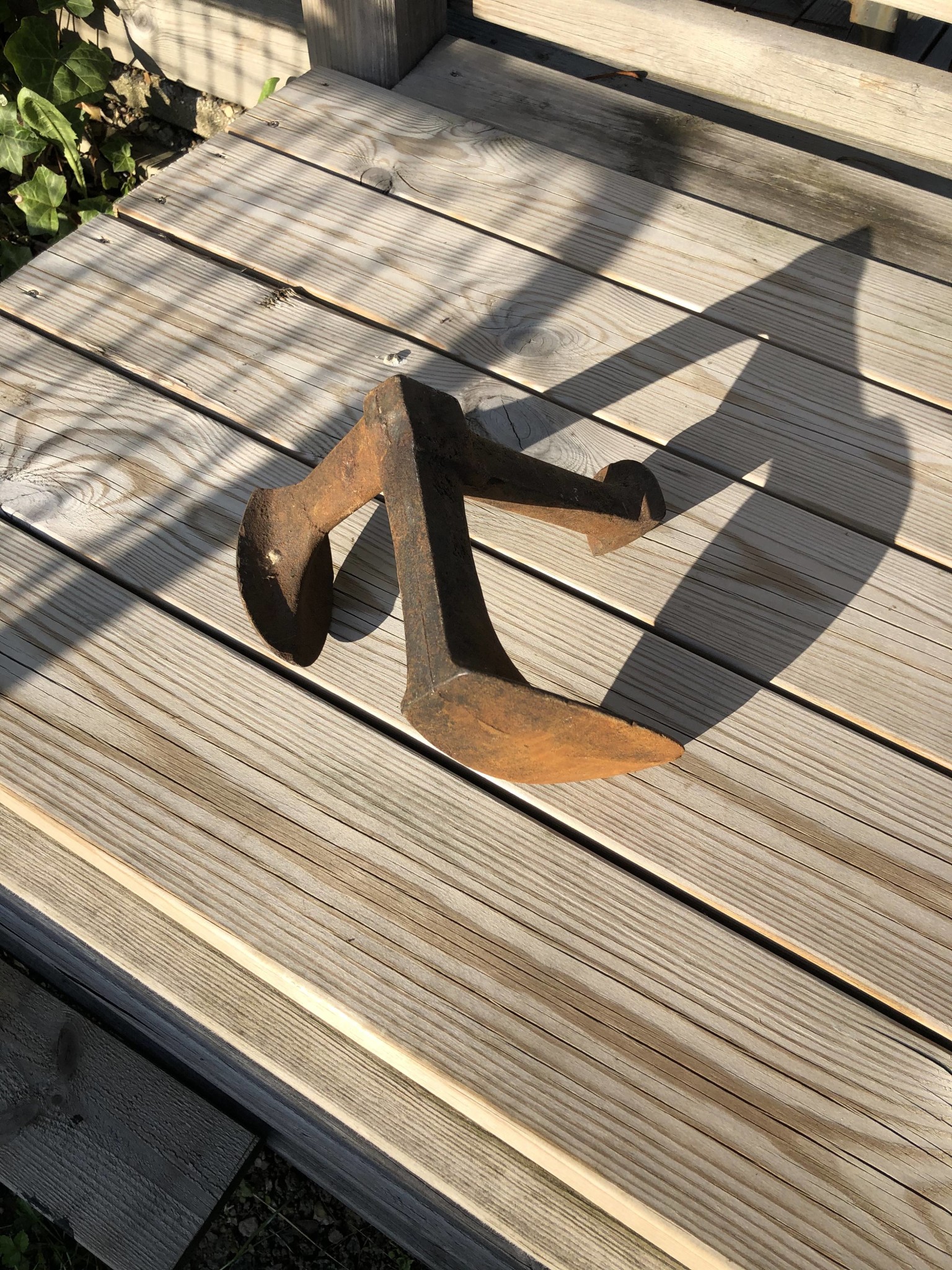

Järnläst kallar vi det. Används då man halvsular skor. Det vill säga pliggar fast en extra bit sulläder som kallas halvsula med pliggar av asp under framdelen av sulan och en annan bit under hälen. Då skon är halvsulad nöter man inte hål på sulan eftersom den är skyddad av halvsulorna. Då halvsulorna är uppnötta tar man bort dem och pliggar fast nya.
Allt det där gick till historien då alla skor fick gummisulor. De går ofta inte att halskula alls och om det går så använder man inte pliggar och behöver därför varken pligghammare eller järnläst eller rasp.
Den där typen av järnläst brukade inga riktiga skomakare vilja använda. Skomakare ville ha en järnläst som stod på en fot på golvet och hade utbytbara läster ovanpå.
Den modellen som du har fått är en billigversion för folk som halvsulade om skor för husbehov.
