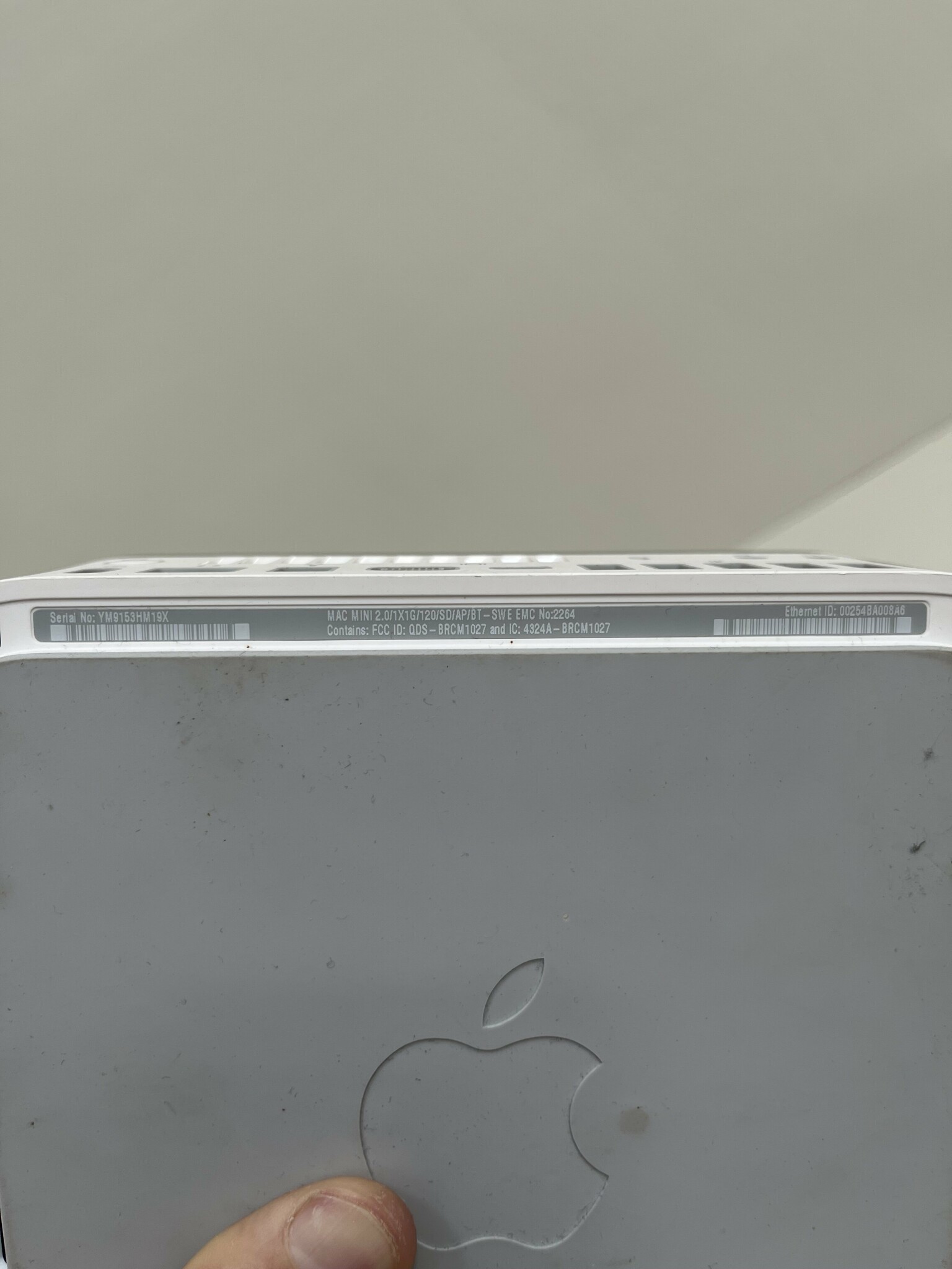

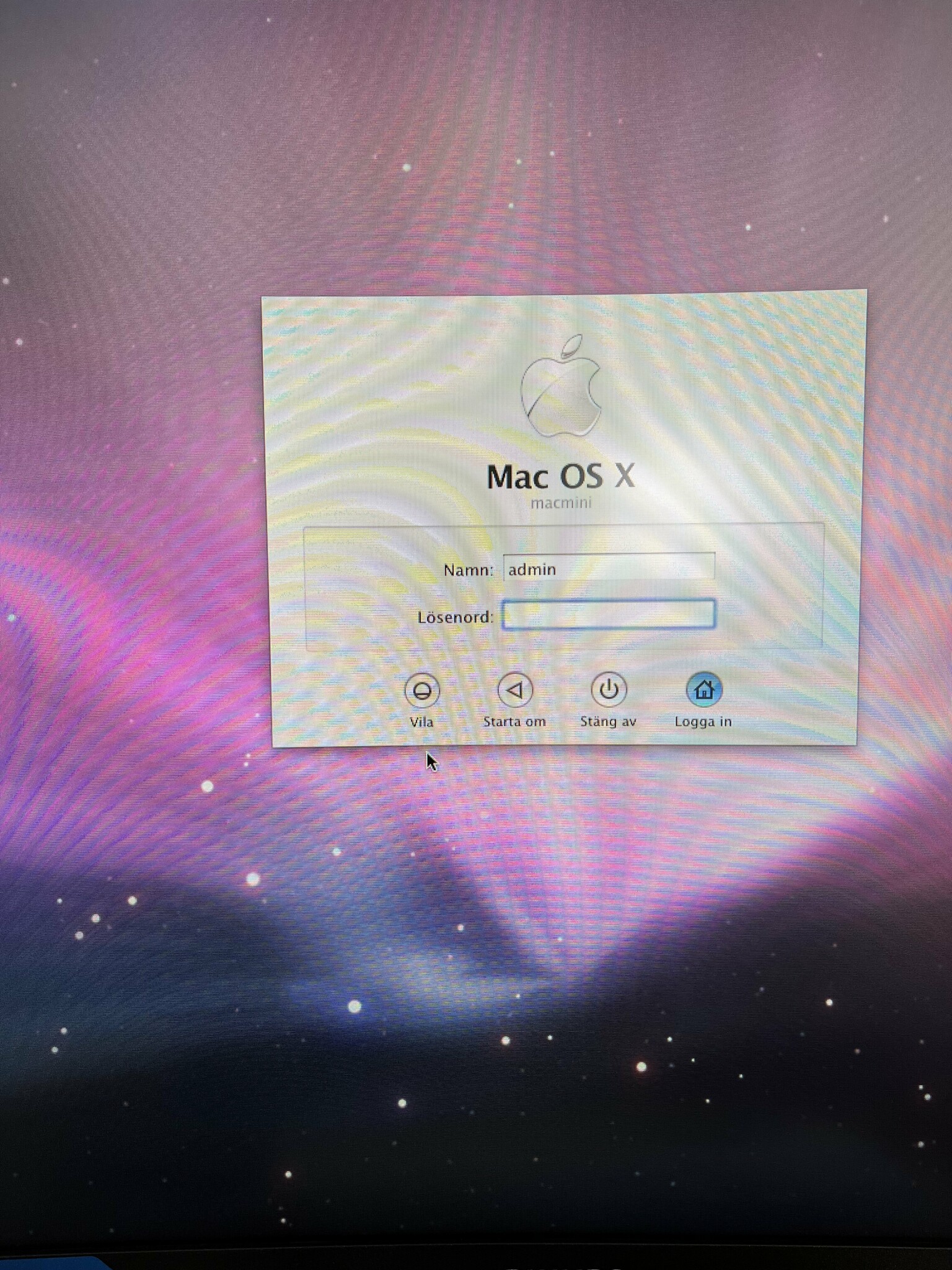

har en gammal minimac som kag glömt uppgifter till nu när jag starta upp fen o kan inte heller fabriskåterställa den..har bild på upg på undersidan ska försöka med skiva rller usb, men vet ej vilket os x där är..
ni får kanske zooma in på texten..

10.6 Snow Leopard

är det så! kan man fråga hur du såg det?

Alternativt 10.5 Leopard, samma utseende på inlogg och bakgrundbild och borde vara versionen som den datorn levererades med.
Jag har för mig att man kunde starta upp även dessa i recovery med Cmd + R vid uppstart. Isåfall kan du gå till verktyg, starta terminalen och skriva resetpassword och följa prompten.

Du har en Mac Mini (tidig 2009).
Den senaste OS X du kan använda är El Capitan (10.11), så det borde går att återställa med den versionen oavsett vad som är installerat.

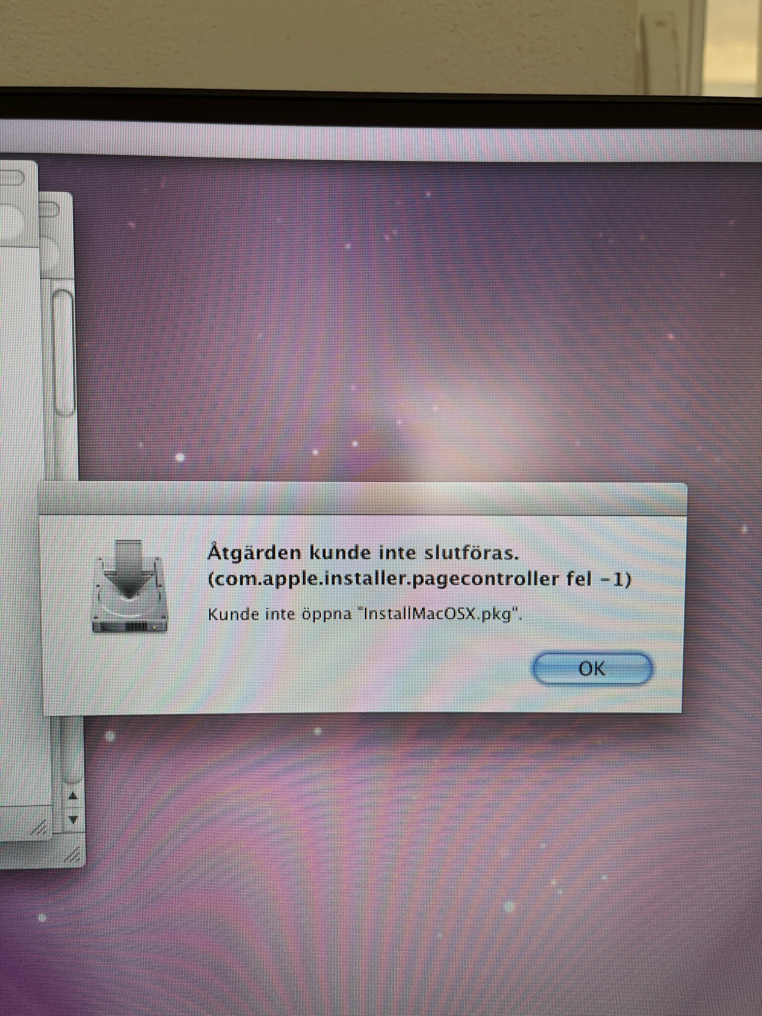

får bara upp detta när jag försöker installera el capitan ??

fick igång det..ska bara få ner el capitan nu för och se hur jag kan få igång hemsidor med jacascript osv.. och senare webbläsare..
