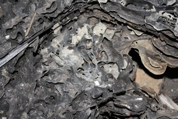

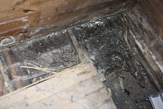

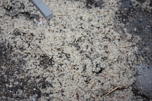

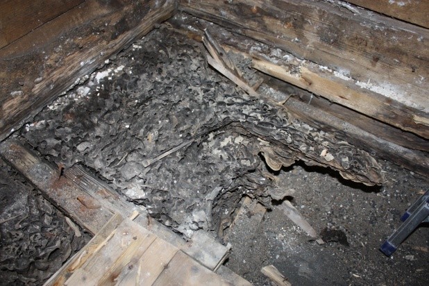

Rev badrum på jobbet och hittade bland annat ett totalt värdelöst reglat golv, rör from hell som vandrar till källare, in i vägg och upp där uppe. Plus detta.

Spontant gissar jag på överbliven rekvisita från "Arkiv X".
Det ser ut som svamp, hur känns dom i konsistensen?
Sista bilden ser ut som om någon har haft en matsal där.
Möss brukar ju hamstra upp och kalasa på det viset.
Tack, kul att sitta och äta när jag läser ditt svar höhö
"svampen" är hård och torr men så att man kan trycka sönder den. Det andra har jag inte den blekaste. Trodde först det var en torkad blomma av något slag, men varför skulle man så den där ^^
Är det torrt på bjälkar och dyl?
Jag skulle ringt anticimex. Hemförsäkringentäcker det i vamliga fall.
Jepp det o torrt. Lite mörkfärgat dock. Anticimex o försäkringskillen kommer i morgon kl 9

Var inte så farligt som det ser ut. Det var bara en myrbo samt myrägg.
Måste varit någon muterad myra dock som bygger så. Brädornas undersida var som upp eldade skåror. Såg faktiskt ganska konstnärligt ut.
