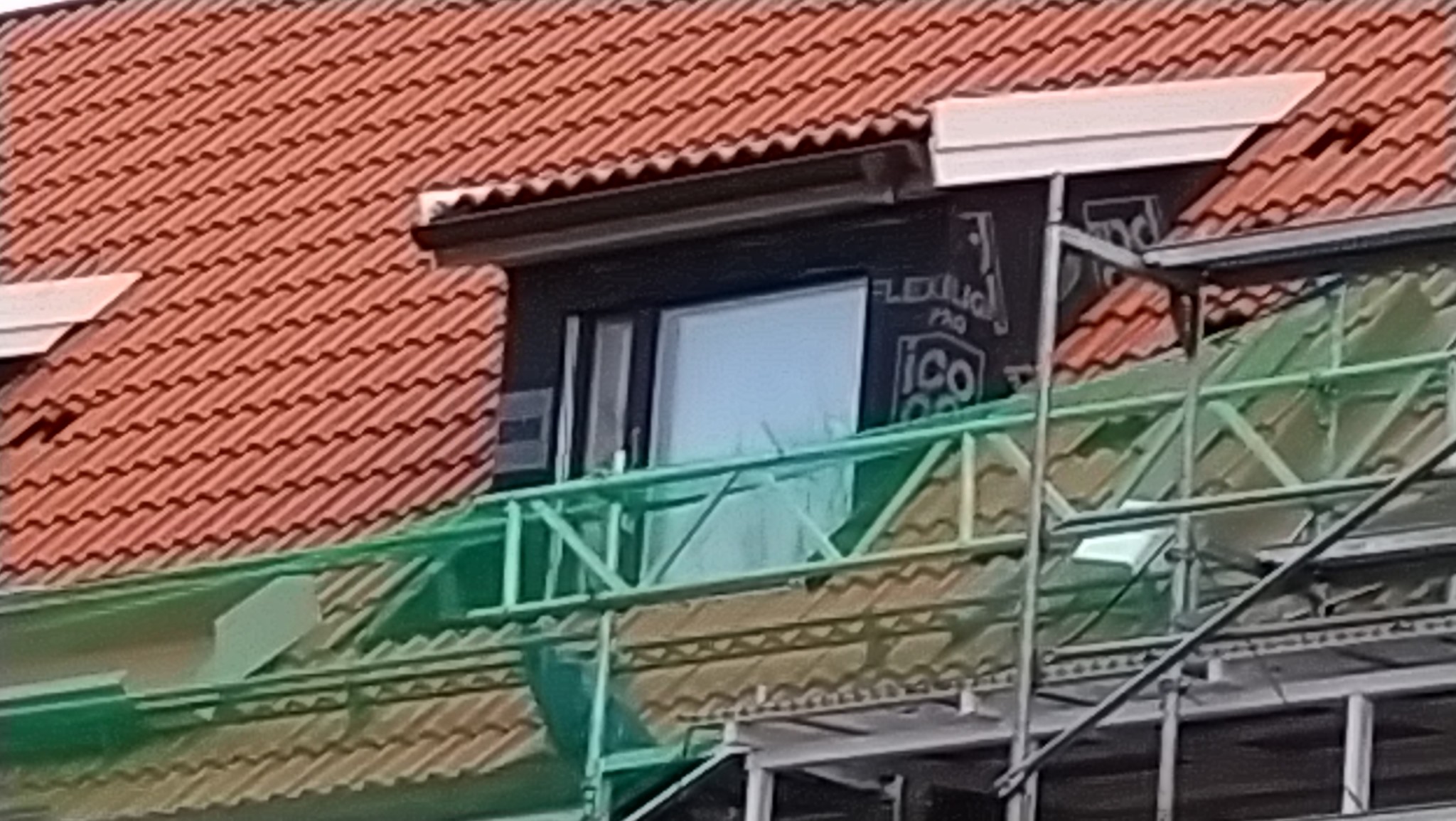

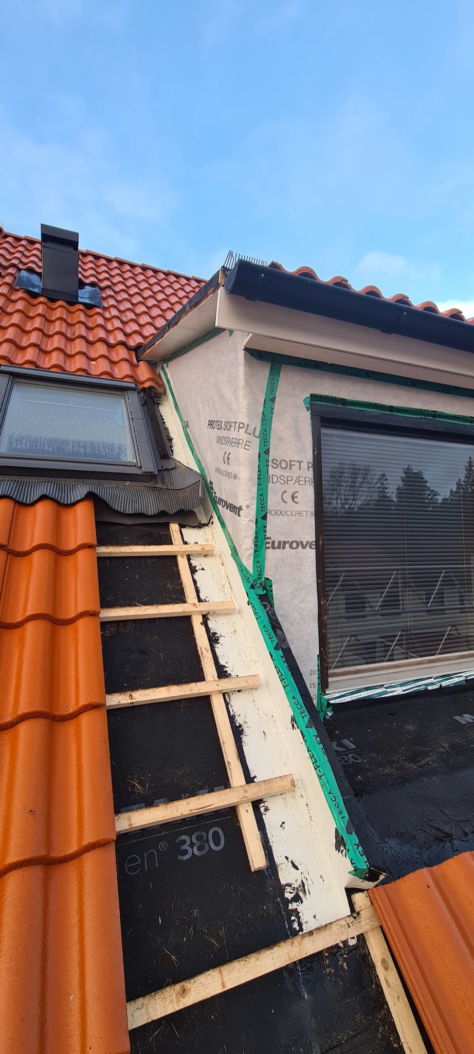

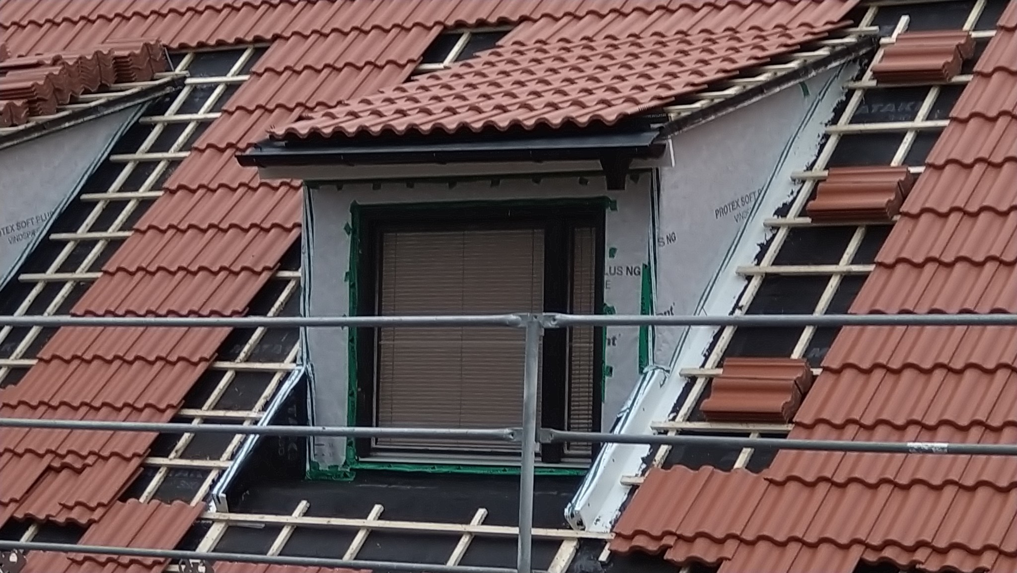

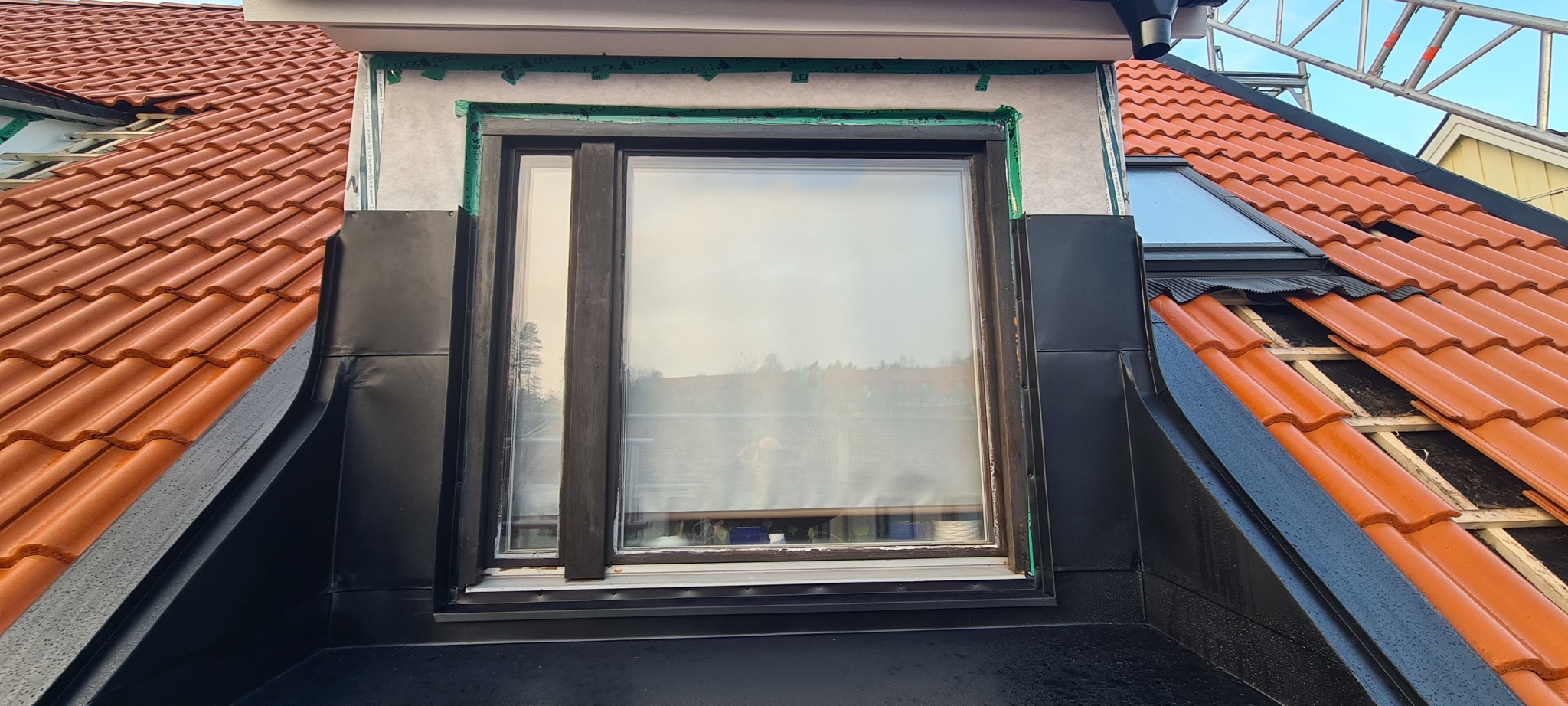

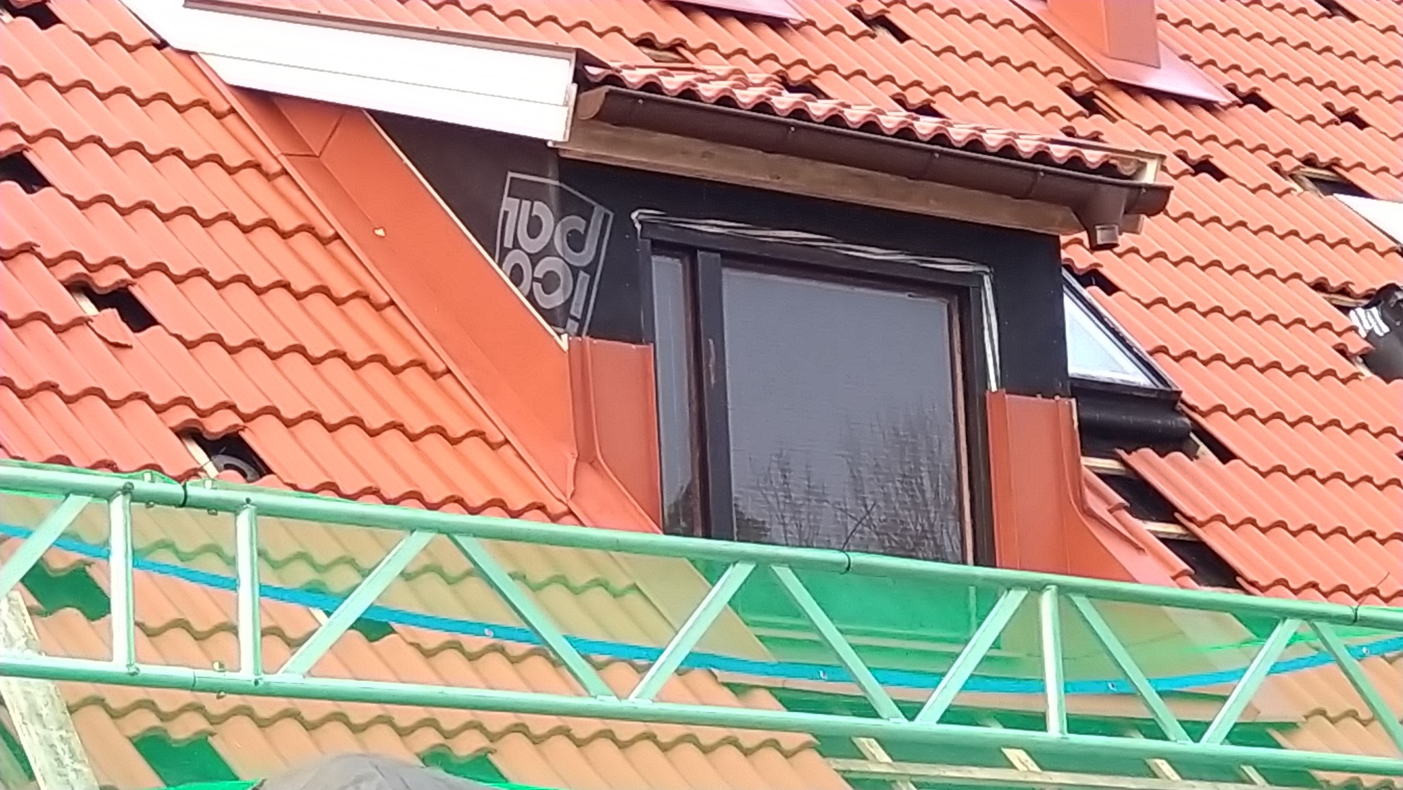

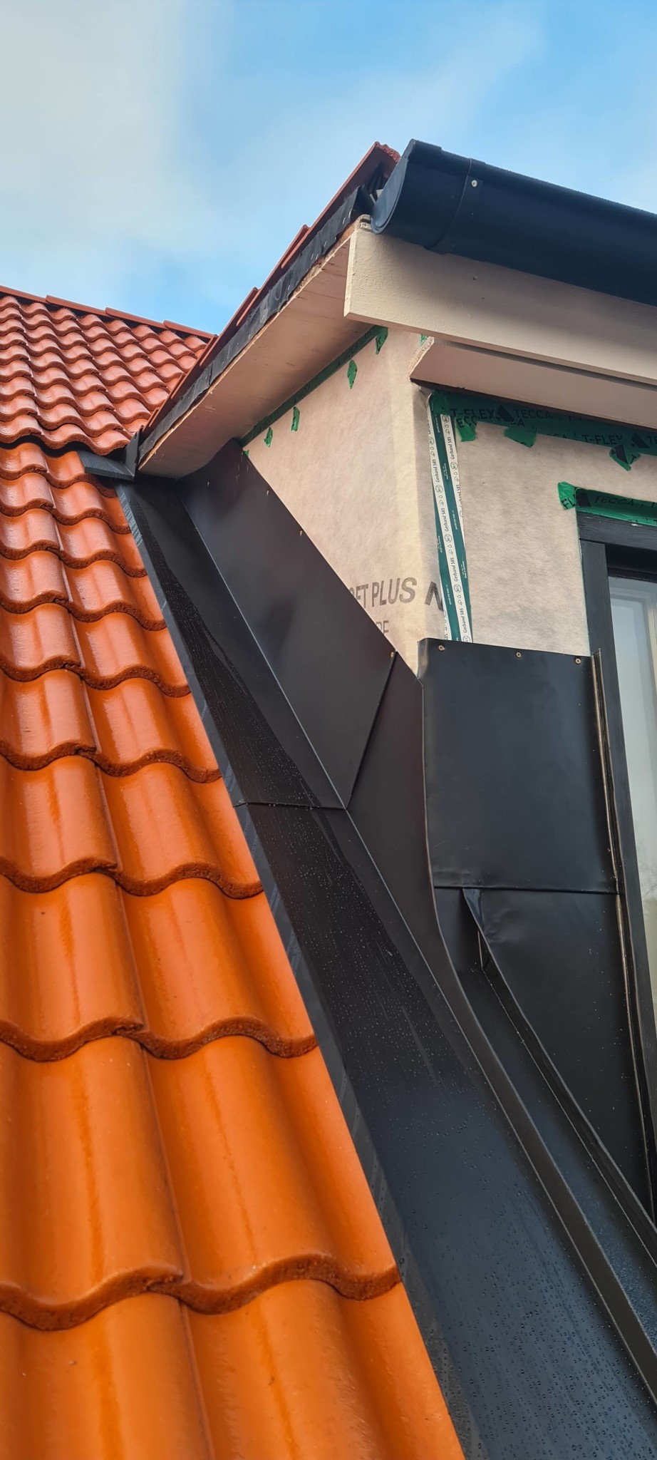

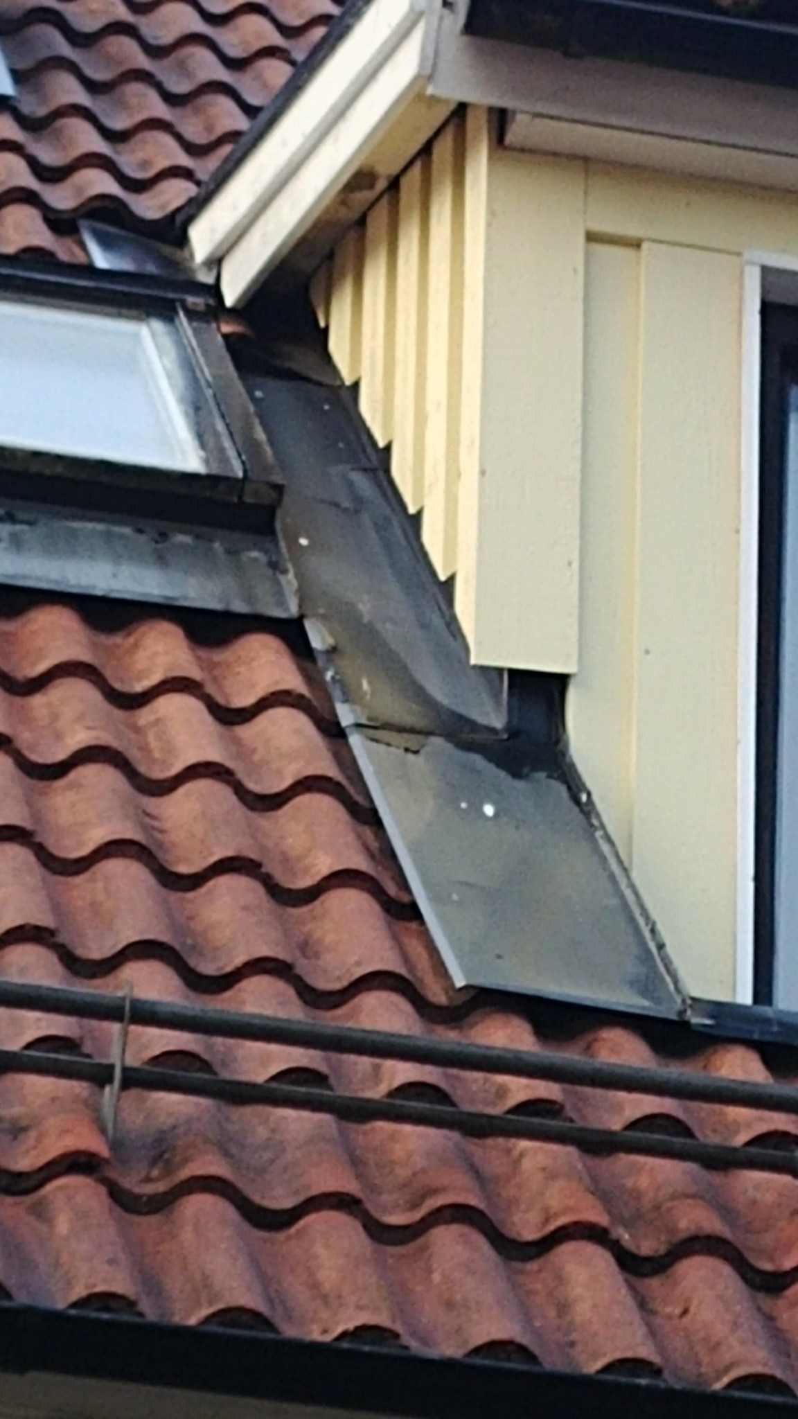

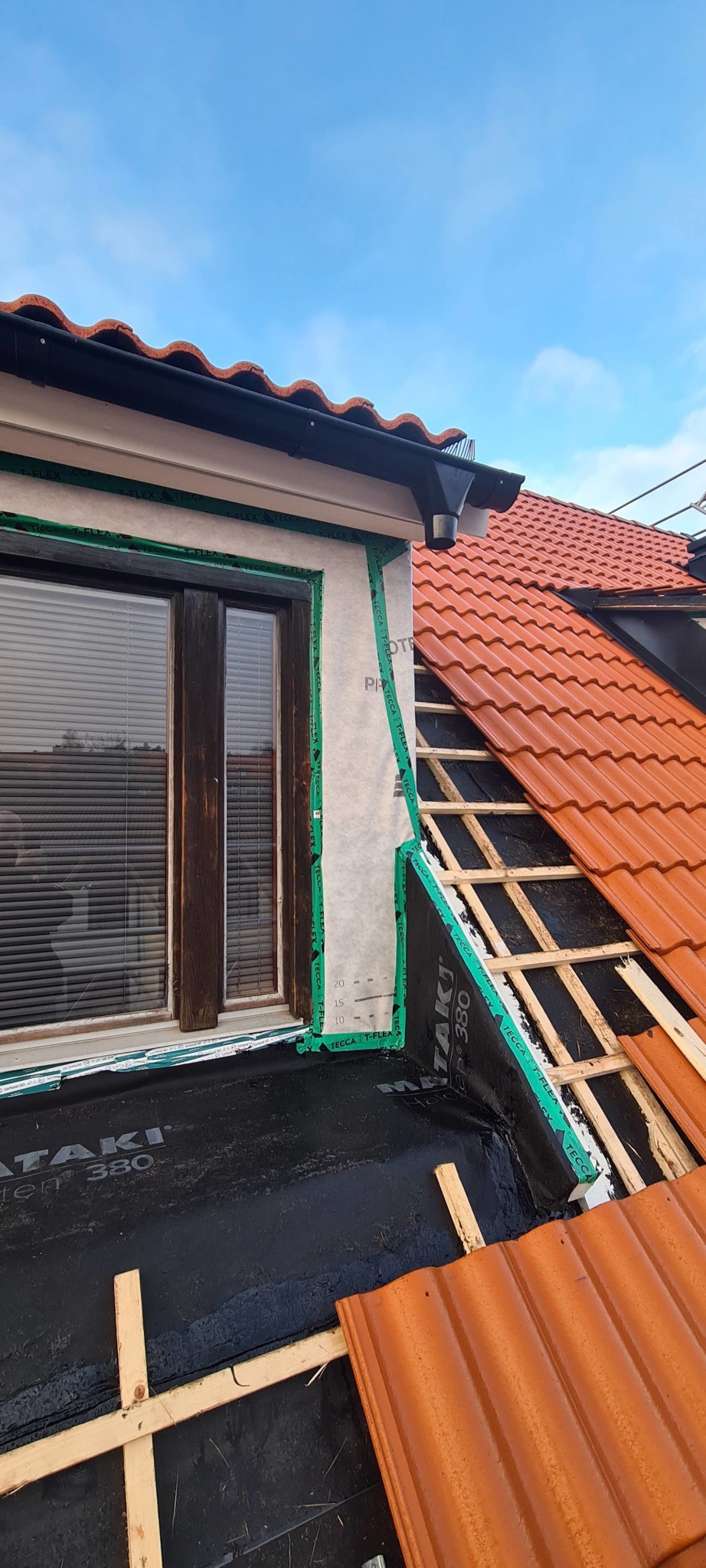

Ska sidorna etc på takkuporna kläs med vindpapp eller underlagsduk? Vår entreprenör har klätt med kombination av vindduk och underlagsduk. En annan entreprenör verksam i samma området har klätt med underlagsduk och inte gjort samma plåtjobb (se bilder med Icopal). Vår entreprenören har även avvikit avseende plåtjobbet jämfört med tidigare (se bilder med flagnad färg på plåt). Är det rätt så här?

För mina ögon, som byggamatör, ser båda sätten ok ut. Plåten går ju upp en bit på väggen och ser ut att leda vattnet åt rätt håll.M mattie_river skrev:Hej,

[bild] [bild] [bild] [bild] [bild] [bild] [bild]
Underlagsduk eller vindduk är nog saksamma i detta fall, gör ju samma jobb ?

Går inte riktigt att avgöra på bild men det är inte fel att göra med underlagsduk en bit upp och vindduk på resten. Att klä väggpartier helt med diffusionstät underlagsduk är mer tveksamt men fungerar säkert bra det med.
Plåtarbeten ser proffsigt ut.

Där har du en poäng att underlagstaket kan vara helt diffusionstätt - men å andr asidan handlar det bara om ngn kvadratmeter vägg isf som det ser ut ?Rickard. skrev:
Och det kan ju också vara en form av diffusionsöppen, men vattentät, duk (som tex
DIFFTAK BISON)?

Precis och det är långt ifrån otänkbart att det finns någon sorts luftning bakom som gör det helt lugnt. Det är en asfaltduk som räknas som diffusionstät, exakt hur tät den är vet jag såklart inteklaskarlsson skrev:

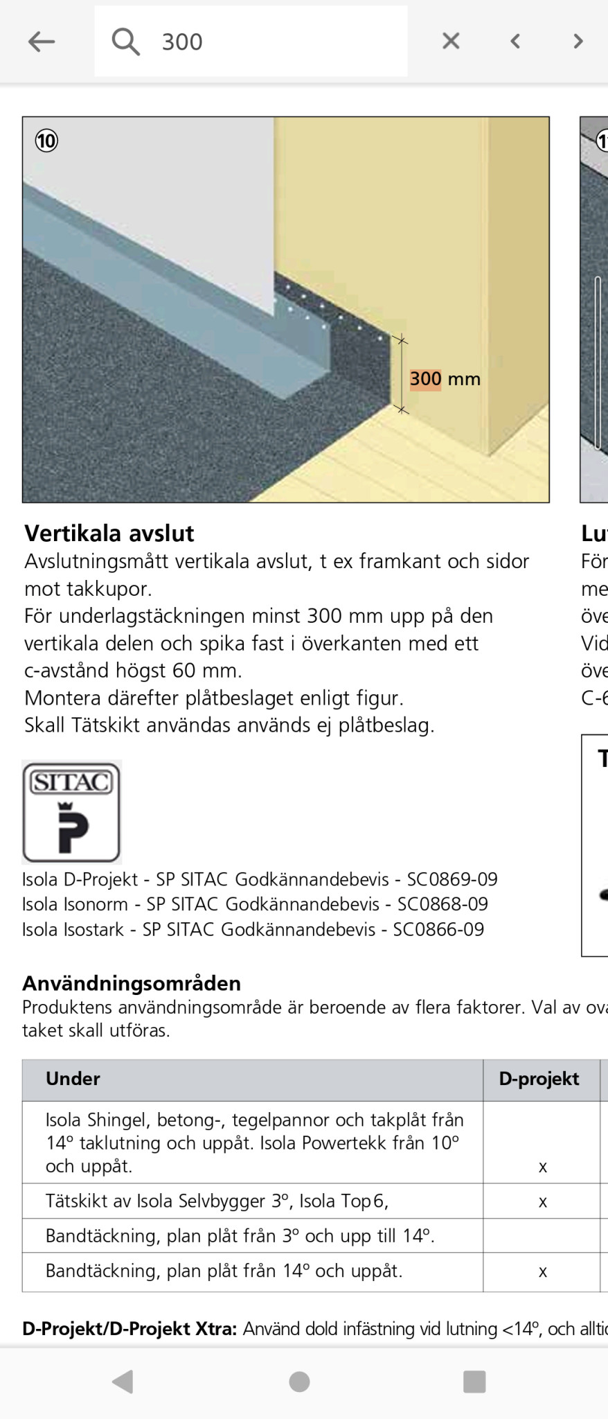

Hej! Har fattat det som att 300 mm inte gäller om det sitter en plåtvinkel i skarven. Den där vita delen i vinkeln är en plåtvinkel. Är det rätt uppfattat? Sen är vindduken nertejpad på plåten. Sen ska det givetvis på panel.Matti_75 skrev:

Jag håller helt med att underlagsduken ska upp på väggen men denna vindduk är i princip helt vattentät om man ska lite petig (information för TS).Matti_75 skrev:
