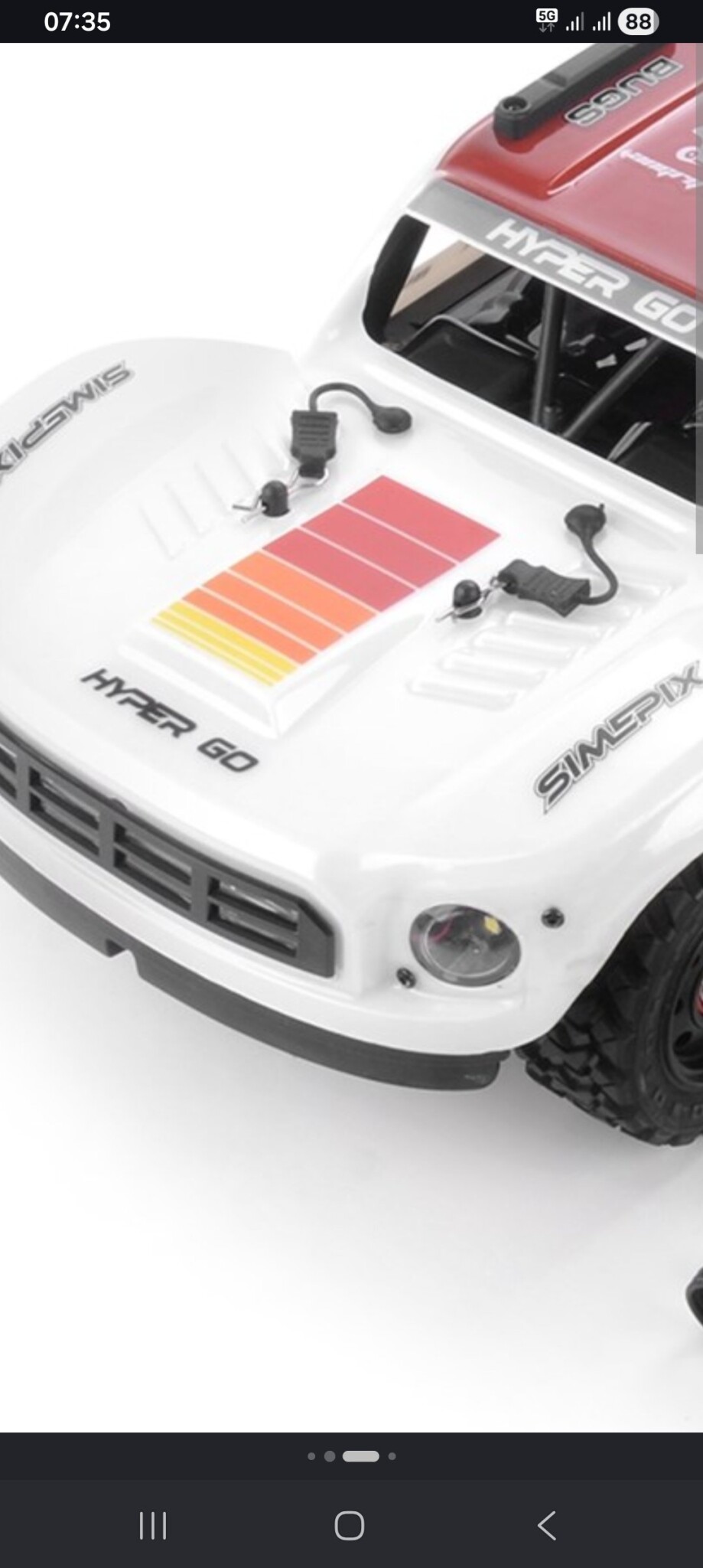

Mitt googlande slutade i alla fall i en MJX hyper go 14210 (v3.1 tror jag) från en av dom tveksamma hemsidorna, ≈1500kr för allt inkl 2 batterier kändes lagomt som ett första steg men tanke på vad han kommer ifrån.
Formen och storleken är precis vad jag tänkte mig, brushless, 4wd, går att uppgradera till 3s och hobbex verkar sälja reservdelar så det blev ändå många rätt från den ursprungliga idéen.
Undra om han bryr sig om han får den skitig, kommer vara svårt att inte prova den innan jag slår in den

Vi har kört igenom ett antal laddningar och förutom att huv-sprintarna försvinner i en skrämmande takt (måste fixa något bättre) så är vi mycket nöjda med mjx:en,
Jag är dock inte helt nöjd med övergången till Li-po, visst jag förstår fördelarna men det hade varit gött att kunna ha ett batteri laddat redo för spontan körning hemma på gräsmattan närområdet där jag "inte behöver" vara fullt lika engagerad. Även om det skulle kosta lite prestanda.
Kanske inte ens går att köpa men om jag hittar ett li-ion batteri på samma volt som passar i bilen med rätt kontakt osv vad är oddsen att det skulle fungera 🤔

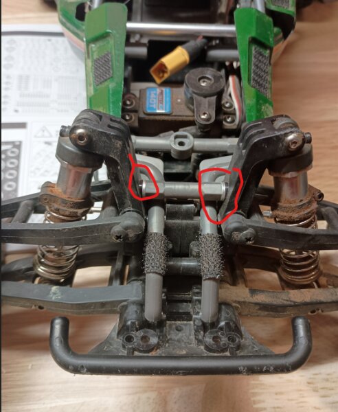

på min grabbs bil är det viktigt sätta clipsen så de pekar inåt både fram och bak. Annars tappar man dem direktRickard. skrev:

Öppningen på den ska peka inåt. Annars när man landar på taket etc så trycks den ut. Iaf på min bil så tappar jag inga längre efter jag sett till de pekar inåt mot centrum av bilenRickard. skrev:

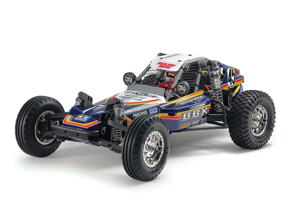

Spenderat alldeles för mycket tid helgen med att chatta med Gemini och planera ett bygge av en Tamiya BBX med "lite" upggraderingsdelar i aluminium.. verkar riktigt roligt att bygga om på det sättet, men pengarna springer iväg fort. Strax över 16k skulle det landa på allt-i-allt, beställt från Tamico i Tyskland och RCMart i Hongkong. (inkl allt, batterier, sändare, verktyg osv, så första bygget blir ju alltid extra dyrt)
Tycker Gemini (och andra alternativ) blivit väldigt roliga att använda för att göra research, det får inte allt rätt, och man får ifrågasätta och låta den reviewa sin egen plan osv, men ändå väldigt givande för att hitta lämpliga motor / ESC alternativ, hur många tänder kugghjul ska ha för rätt utväxling, slitage delar som är värt att upgradera osv.
https://www.yeahracing.com/blog/bb-01-upgrade-parts
https://www.tamiya.com/english/products/58719/index.html

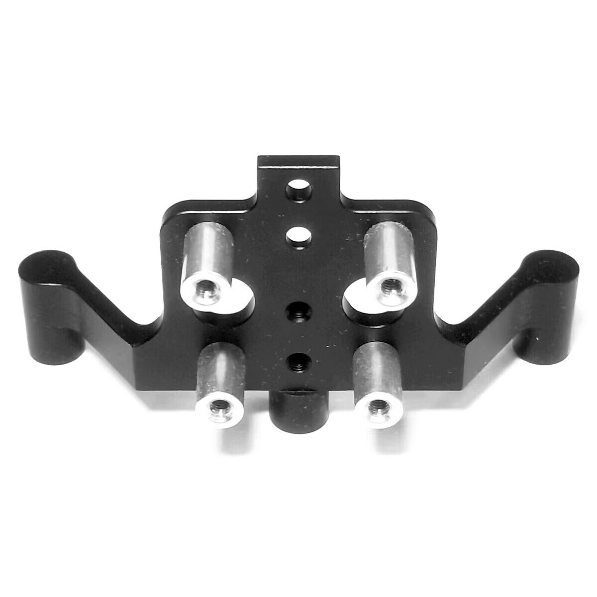

Det jag ska uppgradera på min BBX är bakre bärarmsfästet (rear bulkhead).
Kuldiffen kan också vara en idé att byta ut samt något längre drivaxlar då de ju har en tendens att hoppa ur.
Har letat febrilt efter övre stag till framvagnen så man kan justera camber men det verkar inte finnas. Får nog snickra ihop något själv.
