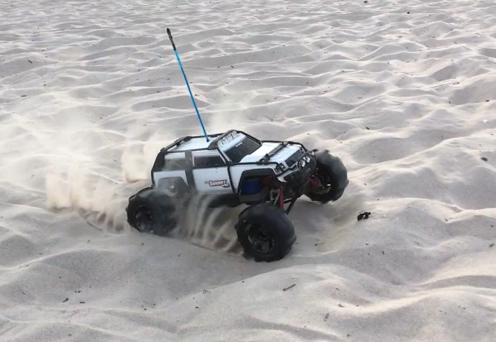

Kan ju vara vilken typ av bash man gör också. Mina ungar som initierade köpen ville ha bilar som klättrade, så det blev crawlers som Summit och E-revo. Där sitter doglegsen skyddade innanför bärarmarna. Bärarmarna är ”offerdel” vid krascher och kostar typ 25:-/styck. Dessa har man extra uppsättningar av liggande. De går bara av när man smäller i dem mot skarpa hörn. Aldrig vid normal ”bashing”
Lilla Summit:en under strand-bashing.

Hundbenen sitter väl så på de flesta bilar allså mellan övre och undre bärarm. Men de kan vridas sönder av för mycket moment om man landar från ett högt hopp på gas. Därför att i ögonblicket däcken träffar marken och stötdämpningen komprimeras så låses hjulen mot underlaget. Beror lite på vilken motor och ESC man har men min lilla bil på 3S kan vrida sönder sig själv i det läget 😂Johan Gunverth skrev:
Men jag och sonen har kört med samma hundben sedan inköpet av bilen i oktober så händer inte precis ofta. Ska bli kul och se om heavy duty reservdelen klarar abuse bättre än factory.
Edit: sand ser grymt kul ut btw. Men måste komma sand över allt

Sanden är överallt, men denna är helt vatten- och dammtät. Vi brukar doppa den i en vattentunna och köra lite eller spola av försiktigt. Gjorde misstaget att spola av den i havsvatten en gång, men då kröp saltet under packningarna till ECU:n och började stöka elektroniskt.AndersMalmgren skrev:
Bilen har skoveldäck på bilden. Annars kommer den ingenstans i sanden.
