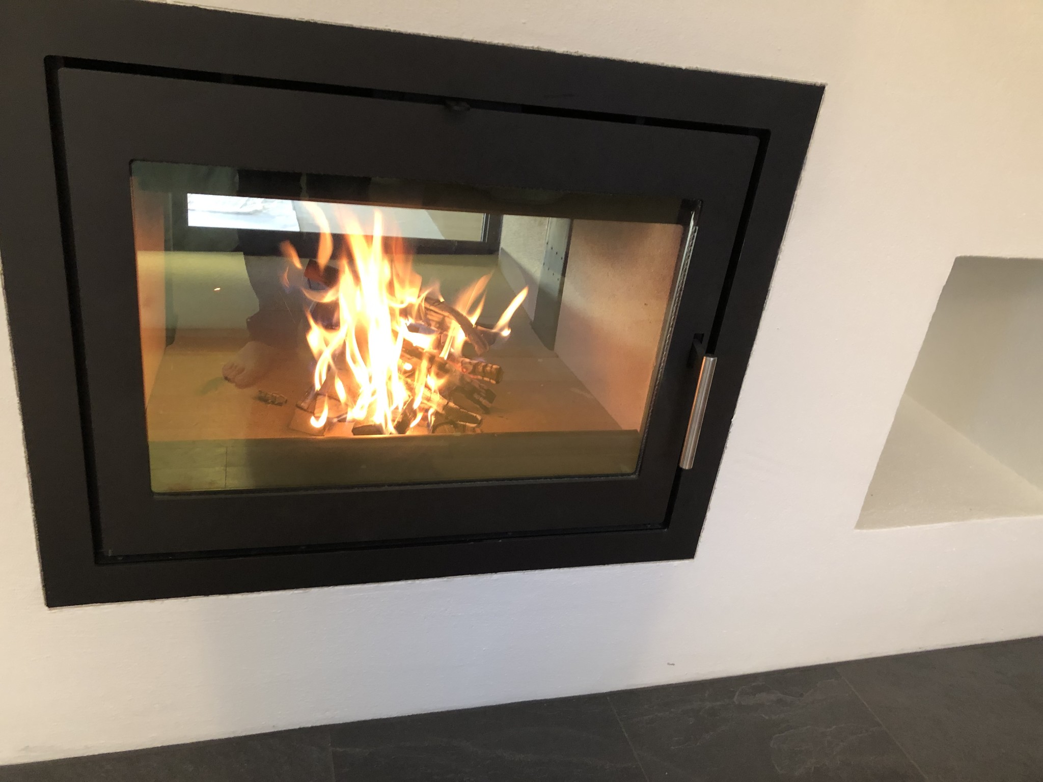

Jag har haft min monterad i snart ett år, har eldat ca 5-6m3 i den och tycker den funkar kalas.
Lätt att tända, sotar inte direkt även om rutorna behöver rengöras då och då men så är det väl med alla kaminer. Den ger en bra och behaglig värme redan på första vedlasset. Jag har tyvärr endast gallerutblås åt ena hållet då bakväggen var för djup för att få någon nytta av den men ger bra spridning då den är genomgående.
Bilden visar premiärbrasan
Inbyggd kamin med eld och synliga lågor, visar premiärbrasan efter installation.

Kolla länken i mitt första inlägg, är exakt den jag har. Genomgående med luckor från båda hållen.
Kvalitén känns bra, luckorna är stadiga och stänger bra. Spjället hade gärna fått varit lite bättre då det är svårt att ställa in bra och flyttas lätt ur läge.
Vi köpte utan att se då butiken inte monterat några kaminer från denna leverantör förr men jag är nöjd. Grabbarna som monterade kaminen var proffsiga och trevliga.
Köpte från Elda butiken i Västerås. https://eldabutiken.se/butik/vasteras/
